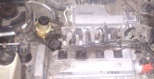

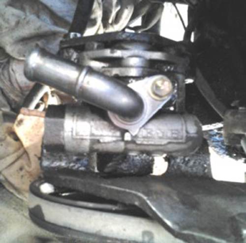

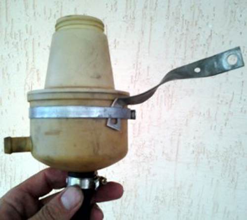

[Gibson] писал(а):
Есть пневмо клапан повышения оборотов при кручении руля - приблуда, вкручивающаяся в насос и в которую входит 2 трубки, идущие в вакумную систему (на авенсисах он электрический). И есть золотниковый механизм в корпусе на валу червяка, который направляет потоки жижи по разным направлениям: при кручении - в камеры рейки, перестал крутить руль - сразу в обратку.
У меня на ГУР всего два шланга: один высокого давления,другой типа обратки,и ничего другого нет.
Это нормально? Насос "Каяба" с выносным бачком. Всё работает, правда чуточку подтекает обратка,из-за несовместимости шланга по диаметру.
viewtopic.php?f=5&t=7711&p=778641#p758702
А в книге как?, я за БОШ не знаю, может он сам обороты поднимает :nez-nayu:
Легион проигнорировал всё-что есть Бошевское в Каринах, а по оборотам похоже,что так...вроде Бош Мотроник держит автоматом обороты.
