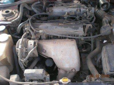

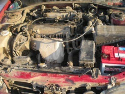

СообщениеДобавлено: Пн апр 13, 2009 11:07 am
Сообщения: 371
поможет? могу сфотать еще
de5cabd9.jpeg [ 49.03 КБ | Просмотров: 5271 ]
DSCN0394_146.JPG [ 172.03 КБ | Просмотров: 5280 ]
было:
(Vista 94г, 2C-T, 2.0, акпп )
