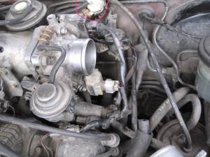

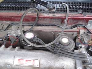

Вот сделал пару фото, давайте разбираться
На верхнем фото, к штуке которая нло напоминает вставлен шланг, куда он по своему назначению идёт?
Добавлено спустя 9 минут 50 секунд:
С абсорбера идёт длинная трубочка, которая заходит в то место где EFI написанно :D Есть странные сомнения по этому поводу. Что скажите?

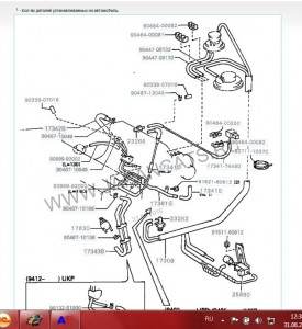

Вот по этой схеме, вроде понятно. Могу сфоткать сходить, если не разберешься

alexrotor будь добр поясни по поводу шлангов выходящих из 23262. Поправь если я неправ. Один из них идёт в клапан ERG, а второй в вакуумник который с фильтриком?

Василий В писал(а):
из 23262
Один шланг из него идет на дросель, второй на трубку на моторном щите. на картинке отметил красным
Добавлено спустя 2 минуты 23 секунды:
Василий В
С адсорбера один шланг на мет трубку на моторном щите, второй в бак. И слив конденсата в крыло вставлен.
Добавлено спустя 57 секунд:
Что за вакуумник с фильтриком?
Снимок.JPG [ 117.33 КБ | Просмотров: 20218 ]

От абсорбера идёт в номер 1 на фото? Под номером 3 вакуумник, вот слева тоже место под шланг, какой?
Добавлено спустя 10 минут 21 секунду:
Имеется свободный шланг от этого устройства
Комментарий к файлу: случаем это не ДАД?

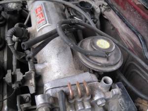

Ну парни подскажите что это за фиговина, которую я на фото обвёл?

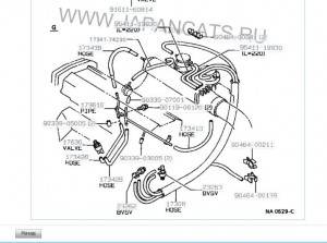

вот на карину 2
ту деталину непонятную сфоткай поближе

Ну вот собственно как он выглядит.
IMG_0438.jpg [ 190.37 КБ | Просмотров: 20175 ]
IMG_0439.jpg [ 201.15 КБ | Просмотров: 20175 ]
IMG_0440.jpg [ 160.58 КБ | Просмотров: 20175 ]

СообщениеДобавлено: Ср авг 31, 2016 6:16 pm
Сообщения: 2234
похож на датчик разряжения, по логике должен быть подключен к рессиверу
вон на скрине похожий кругляш, выделил красным.
Снимок.JPG [ 134.09 КБ | Просмотров: 20173 ]
