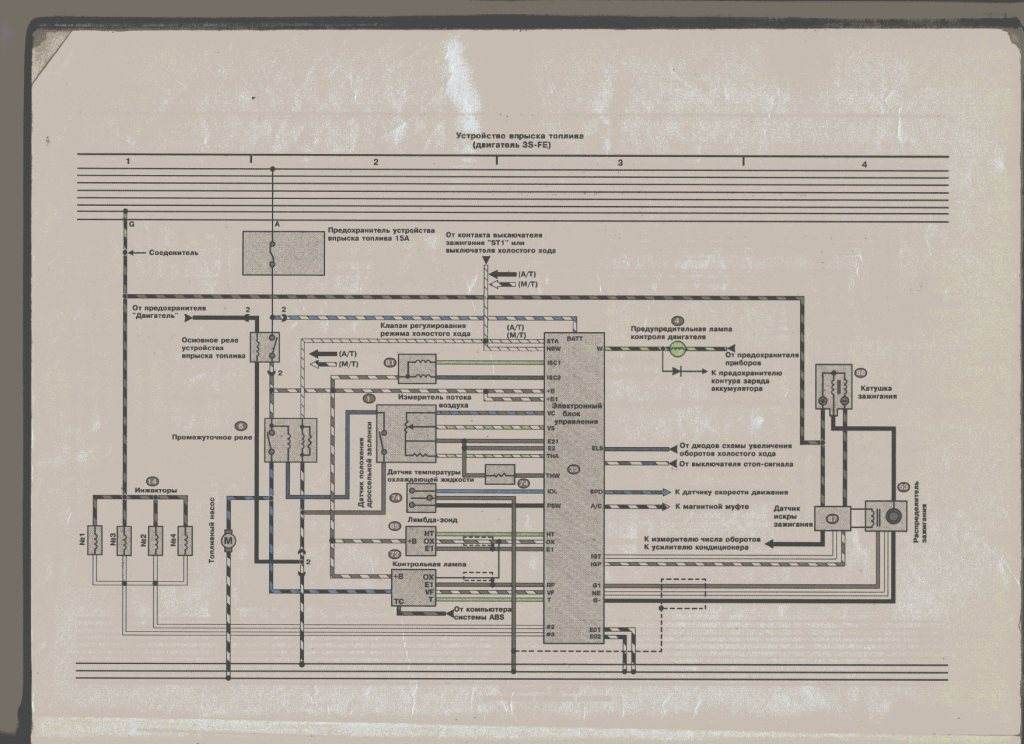

Faranos принял к действию. А это черевато переливом топлива или нет? Реле вот где находится интересно.
Комментарий к файлу: Вот кстати с моего букваря схемка
img052.jpg [ 132.78 КБ | Просмотров: 10836 ]

Перелива не будет, если клапан регулировки давления на рампе, в исправном состоянии. А реле насоса на схеме под №6.
