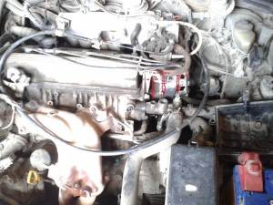

Соскочил шланг идущий на фортсунки омывателя. Что бы его достать и подсоединить пришлось снять пластиковую защиту. А там обнаружилось какое то соединение и провода с сломаными клеммами.
ЧТО ТУТ ДОЛЖНО БЫТЬ ?

Ну там насколько я знаю, две фишки всего, одна это на моторчик дворников, вторая на подогрев зоны дворников.
(даже если стекло без такой зоны, проводка почти всегда была на каринах полная)

Все верно :a_g_a:

Скорее всего его не было :)
проводка под него во всех машинах заложена.

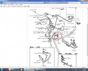

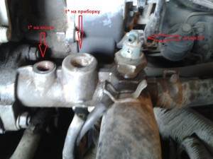

Ребят,ну помогите - что за датчик (с надписью "А этот?" :) )? Для чего он служит, в какой системе работает, что считывает, куда передаёт эти показания и в чём вообще заключается его работа??
Двигатель у меня 3s-fe.
Два датчика, которые стоят рядом, передают температуру охлаждающей жидкости на мозги и на приборку. А что делает этот - я даже догадаться не могу! Не увидел его ни в букваре, ни даже на схемах в EMEX'e и Exist'e (может плохо искал?)!
В общем, от него отломалась одна трубочка, но, по ощущениям, на работу машины это никак не повлияло. Внутри трубок, которые к нему подходят, всё сухо!
Предположения-то есть, но настолько размыты, что даже сформулировать правильно не смогу)))
В общем, помогите знаниями!

Это насколько я понимаю, адсорбер паров топлива. Забирает пары топлива из бака накапливает их в адсорбере, а потом дожигает их передавая в воздух дроссельной заслонки(там же и вход на одну из трубочек). Теоретически могло повлиять, если раньше не было заглушено кем либо) но многие его глушат, пытаясь уйти от дерганий машины.

Шланг подходит к ГБЦ, а датчик просто стоит "по пути", это обычный термоклапан,
открывается при достижении определенной температуры охлаждайки, и это не EGR,
EGR это дожигание выхлопных газов, а это "нейтрализация" паров топлива из бака.

У меня этот клапан сломанный с самой покупки машины! Трубки, которые к нему подходят просто заглушены. Машинка едет, не тупит, все нормально. По моему можно на это забить :)

У меня, когда откручиваешь крышку горловины, оттуда начинают выходить пары топлива. Это очень хорошо слышно. Ощущение, что открываешь взболтанную бутылку минералки)) Я правильно понимаю, что этот клапан должен, отчасти, снижать давление в баке? Или за это отвечает только крышка заливной горловины?

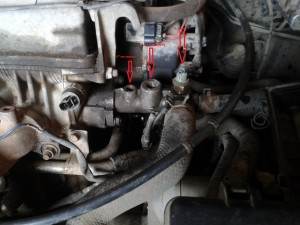

Согласен с тобой. Но нашим машинкам уже за двадцать лет. И все там забито и загрязнено так что мама не горюй. И потом многие эти системы придуманы в угоду экологии и т. п.
И сдается мне что этот датчик не имеет отношения к адсорберу....

Я у себя чистил шланг адсорбера который уходит в лонжерон, проверял все остальные шланги которые
от адсорбера выходят, не помню только проверял трубку в бак или нет, и первое время я этого звука
не слышал (а может показалось :D ), а сейчас опять пшикает :( ,
вот тут почитай: viewtopic.php?f=6&t=1264&start=175#p714220

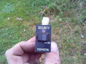

Помогите опознать ?
Знатоки и любители кнопок
подскажите что за кнопка ?
за что отвечала ?
стояла на тонеле межда кнопками обогрева была подключина к штатному разьёму

дак от штатной сигнализации.
Режим охраны и сервисный режим.
