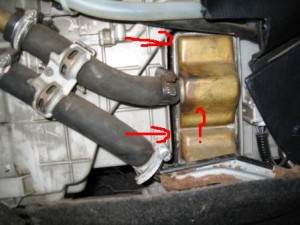

Всем доброго :) Тут у меня возник вопросец. Сразу не пинайте, потому что, всю тему не читал :? Опишу как было : печка хорошо обдувала лобовое, чуть слабее веяло теплом с боковых дифлекторов, терпимо дуло на ноги. В одно не морозное утро -7 вроде, прогрел как обычно и поехал. Ехал на не большое расстояние, 7 км в одну сторону и также обратно. Так вот, пока ехал печка работала нормально, приехав обратно начал удивляться тому, что моя правая нога начала замерзать! Самое интересное то, что остальные дефлекторы ( правый, левый, лобовуха и ноги пассажира) дуют теплом! Решил глянуть тросик может отскочил, а нет..на месте все тросики. Проверил воздуховоды, но все целы и на месте. Радиатор печки к слову не то что прям обжигающий, тёплый в общем. Патрубки тоже. Воздух стравливал из системы. Как это так? Конечно, первое логическое, судя по ответу форумчан, это забитый радиатор печки. Возможно. ТОгда почему мне в ноги дует еле еле тёпленький, а в остальных местах как надо?
Как в ноги пассажира дует? Посмотри место куда вставляется радиатор печки в корпус со стороны водителя...у меня там значительная щель была и сифонило холодным---протыкал паралоном и все стало нормально...

kulon nn в ноги пассажира дует хорошо, на счет радиатора скажу что щелей вроде нет. Для наглядности выложу фото, может поможет визуально чем нибудь.

Итак, вот сделал фото. Вот имеется незначительный зазор, это он требует заткунуть его поролоном?

Это не незначительный зазор, а щель в которую кошка пролезет. Конечно его надо закрывать! Или поролоном или оконным уплотнителем или чем-то подобным.

Всё ясно, буду заделывать. Благодарю :)
