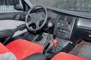

со стороны пассажира, есть такой пластиковый уголок, получается как сидишь пассажиром, глядишь слева вниз за печкой, вот где кончается ковер и за ним следует этот уголок, там есть тросик, который закрывает открывает заслонку улица - салон, он крепится в зажим такой и бывает что съезжает, чем самым недозакрывает эту самую заслонку, фоток у меня нет, может парни знающие подкинут

:-facepalm-: Он не там.
То ,что Вы указали регулирует состав смешения холодного и горячего воздуха.
Мурат1623 писал(а):
Он не там.
:a_g_a: ,да Мурат,не там.

Заслонка "извне- салон" стоит вверху моторчика печки.

Присоединяюсь к Азамату,заслонка "улица-салон" тоже со стороны пассажира, но выше,уже под торпедой.

точно, я не то показал :? но все же и это стоит проверить, так как в салоне то все равно теплее воздух чем на улице, вот и получается что с нее холоднее шпарит
