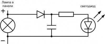

Насчет подсветки замка! можно и самому схемку собрать :)
НА ПАНЕЛИ ПРИБОРОВ ЕСТЬ ЛАППОЧКА ОТКРЫТЫХ ДВЕРЕЙ-
ОТТУДА ПРОВОДКАМИ ЧЕРЕЗ ДИОД ЗАРЕЖАТЬ КОНДЕНСАТОР НА 100 МИКРАФОРАД И ЧЕРЕЗ СОПРОТИВЛЕНИЕ НА 1 КОМ К СВЕТОДИОДУ :?
ПРИ ЗАКРЫТИИ ДВЕРИ СВЕТОДИОД ПЛАВНО ТУХНЕТ А ВРЕМЯ ЗАТУХАНИЯ МОЖНО ПОДОБРАТЬ КОНДЕРОМ 8)
МОЖНО ЕЩЕ ЗАДЕЙСТВОВАТЬ ЗАМОК ЧТОБЫ ПРИ ЗАВОДКИ СРАЗУ ТУХ :roll:
хм.
а конденсатор не будет разряжать таж-же лампочка в щитке приборов на счет раз??
:o или как-то по хитрому подсоединить надо, тогда схемку в студию :roll:

Vitek писал(а):
Понятно?
понятно то-что соединения бывают последовательными/паралельными, а не через или между.
в общем получается что конденсатор со светодиодом соединен в последовательную цепочку и все это запаралелено с лампочкой в приборке. :idea:
TRANZIK видимо такую приблуду имел ввиду
имено!, хочу добавить что все работает- проверено, кондер был взят из старой магнитолы "ЛыЖи" 2200 МКФ 16 вольт., время затухания составляет 20-30секунд.
