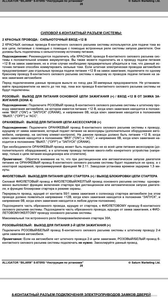

Всем привет! Сигнализация aligator s875rs, 22 контактный разьем подключил (все работает), концевики и ц.з. тоже работают.
Теперь к проблеме, не понятно с замком зажигания мои предположения:
Фиолетовый к Черно-белому ( в разрыв в сторону стартера) и фиолетово-красный в сторону замка
Розовый к Сине-красному (положение ключа в Асс)
Оранжевый к Черно-красному (IGN1)
Розовый-белый к Черно-желтому (IGN2)
2красных к акб

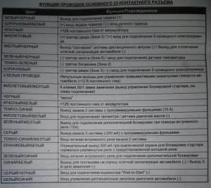

Желто-черный. Выход состояния дистанционного запуска. - не подключил
Фиолетово- желтый. К клеме 50/1 замка зажигания. -подключено на стартер в сторону замка зажигания
Белый- синий. Выход управления систанционным запуском двигателя. -не подключено

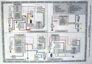

Верхня левая схема, запуск и зарядка акб, там нарисовоно что используется черно белый, черно желный и белый провод
Черно белый подключен это стартер
Черно желтый подключет это зажигание
А вот белый, он должен использоваться как то?
