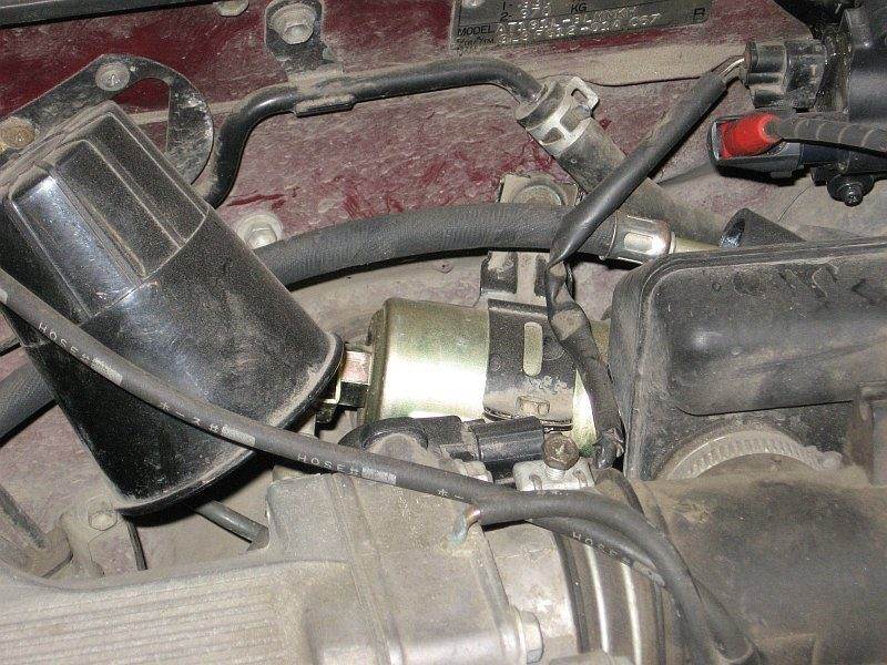

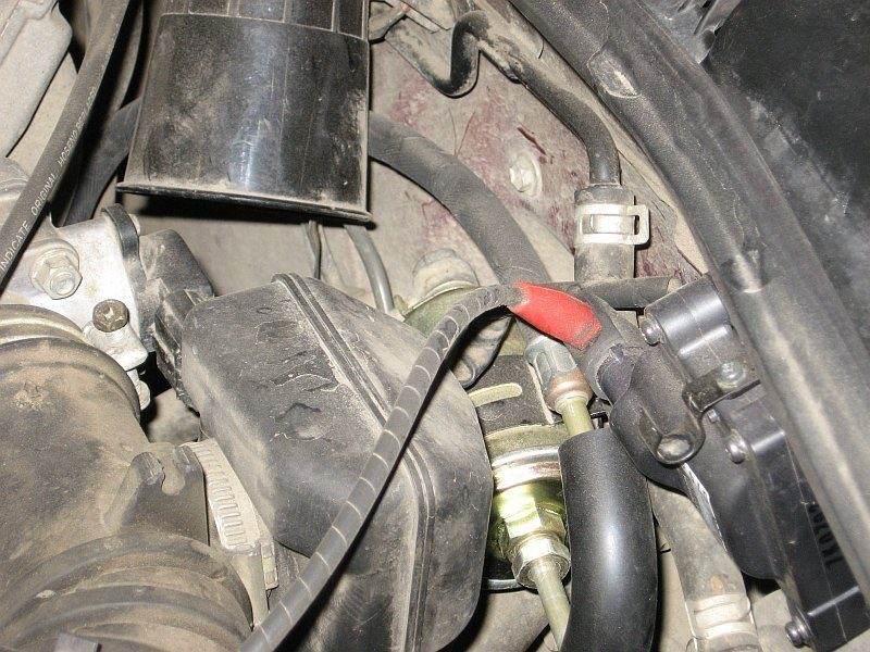

Наткнулся на фотки нового места установки топливного фильтра в моем авто, делюсь :)
По поводу бензиновых шлангов, врезаемых в разрыв трубок, имею сообщить следующее. Когда я мыл свои форсунки на самостроковом промывочном станке, то использовал обычный тазиковский бензошланг в нитяной оплетке и тазиковский же пластиковый фильтр тонкой очистки. Поскольку клапана обратки в этом станке предусмотрено не было, то давление в системе было 5-6 атмосфер, фильтр из цилиндра превращался в шарик, а вот на шланге это давление ну никак не сказалось. А поскольку весь процесс у меня длился часа полтора и шланг не лопнул, можно с уверенностью сказать что при обычном давлении в бензопроводе 2.5-3 атм шланг такой проработает ой как долго. А если его еще и менять при смене фильтра на новый :?

СообщениеДобавлено: Чт мар 12, 2009 2:40 pm
Зарегистрирован: Ср ноя 19, 2008 11:58 pm
Сообщения: 285
Откуда: MoscowCity, ЮВАО
БелыйГусь
А речь идет о том же шланге, как и у меня на фото,да? (эт я для успокоения души спросил...)

СообщениеДобавлено: Чт мар 12, 2009 2:44 pm
Да :)

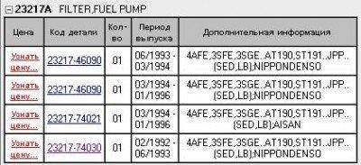

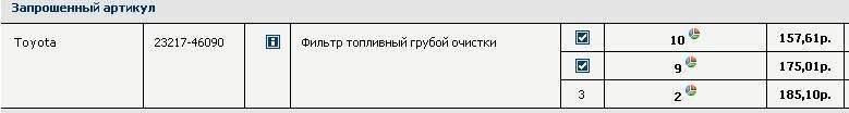

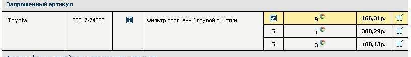

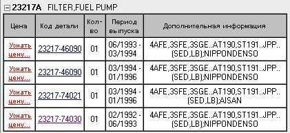

Созрел у меня вопрос по фильтру грубой очистке (сеточке), после прочтения соотфетствующей темы в FAQ. Вопрос собственно о цене.
Захотел купить такую сеточку
Обнаружил несколько совместимых позиций:
Выбрал последнюю из списка как наиболее подходящую,
Открыл первую позицию списка:
Разница в цене более чем 2 раза.
В чем разница??? И какую сеточку взять чтобы подошла?
И вопрос по основной теме - топливный фильтр тонкой очистки, так ли необходимо ставить оригинал? Из неоригиалов что предпочтительнее?? SCT хочу поставить за 300 руб., нормальный вариант?

СообщениеДобавлено: Чт апр 09, 2009 10:19 pm
Зарегистрирован: Пн дек 15, 2008 9:24 pm
Сообщения: 234
Откуда: Стерлитамак
Оригинал ставить не необходимо, качественный заменитель вполне сгодится. Вот только SCT и прочие китайцы - это не есть качественные заменители.
Точно не скажу, но вроде как там от года выпуска зависит.
бери которая 23217-46090.если смотреть ее по применимости то она почти на все тоеты подходит.

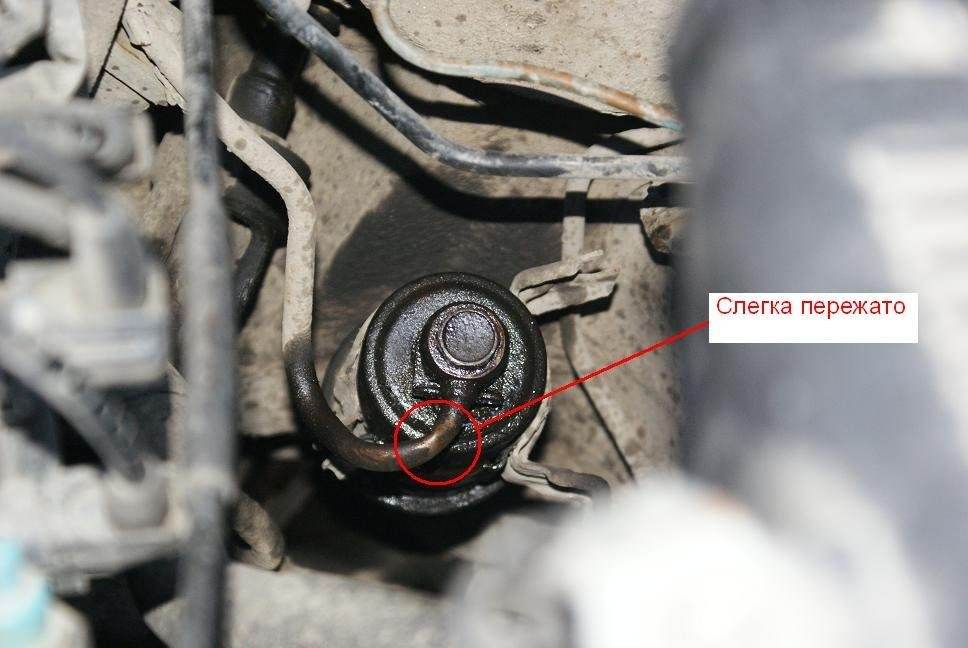

СообщениеДобавлено: Пн май 04, 2009 6:49 pm
Сообщения: 819
Не удалось мне поменять толивный фильтр - слишком уж прикипел :( похоже придется на сервис ехать. Кстати вот обнаружил что трубка слегка пережата.
