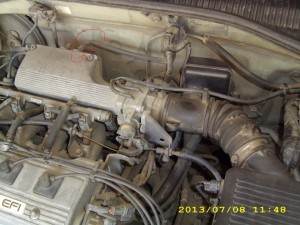

сегодня -9, завёл еле еле,обороты 900. скинул фишку с датчика температуры эффекта ноль, сдёрнул шланг кондея от рессивера обороты поднялись до 1700. буду днём турсучить датчик.
СообщениеДобавлено: Вт дек 06, 2016 10:39 am
Сообщения: 358
Откуда: Красноярск
Где это место?
СообщениеДобавлено: Вт дек 06, 2016 10:58 am
Сообщения: 484
Откуда: будённовск-прасковея
Машина: TOYOTA HARRIER RX300
Год выпуска: 2003
вот оно:
139f77as-960.jpg [ 220.77 КБ | Просмотров: 16476 ]
ну так правильно, открыл дыру для дополнительного воздуха вот обороты и поднялись. Думаю, что датчик не при чем ,т.к. этот датчик вообще отсутствует если нет кондея на машине ,а в том месте на ресивере, куда шланг от датчика заходит, стоит заглушка.

супостат писал(а):
вот оно:
А у меня нет там такого, там у меня рупор сирены стоит.
СообщениеДобавлено: Вт дек 06, 2016 8:31 pm
Сообщения: 484
Год выпуска: 2003
у меня тоже не было пока кондей не поставил.
СообщениеДобавлено: Вт дек 06, 2016 9:55 pm
Сообщения: 1609
Двигатель: 4A-FE, Bosh
у тебя рестаил, мозги обороты повышают.
супостат писал(а):
у меня тоже не было
ну вот, прикупил клапан повышения оборотов ,снял заглушку в ресивере и подключил через шланчик. Твоя проблема не в клапане этом, т.к. он работает только при срабатывании муфты кондиционера.
