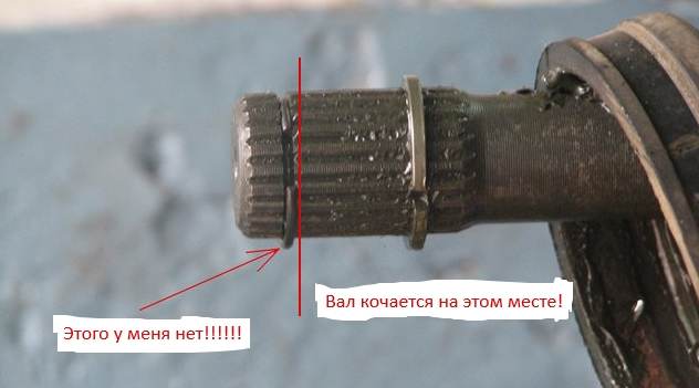

Кольцо то я нашел, точнее оно каким то чудом из коробки выпало, когда все собрал(до этого тряс коробкой перевернутой, но ничего не выпадало). Вот. Но суть то не в этом, я разобрал все это заново, чтобы кольцо воткнуть, но дальше у меня случился ступор((( На валу нет канавки для кольца. Соответственно я так и не понял, куда мне его пихать то надо. Ведь, насколько я понимаю, на валу должна быть канавка, куда мы загоняем кольцо, потом одеваем гранату и забиваем ее пока кольцо не разожмется... А иначе, как это кольцо должно фиксироваться то?

pul752 писал(а):
PoTaP0ffs
Посмотри на торец вала. Есть ли там следы скручивания металла. (фото, если возможно). Скорее всего у тебя вал по проточке лопнул, когда стопорное кольцо его не удержало и он стал из шлицов ступицы выходить. По этому и был щелчёк.
Визуально вал целый, теретий раз лезть туда и все разбирать я не хочу. Я вот только не пойму куда надо стопорное кольцо пихать то?
6e07f-clip-129kb.jpg [ 129.42 КБ | Просмотров: 15016 ]
СообщениеДобавлено: Пт янв 13, 2017 1:35 pm
Сообщения: 2504
Двигатель: 2C АКПП (3S АКПП)
Его уже не "впихнёшь". Пихалка отвалилась. Или палку другую, или проточить новые канавки. Вариантов, особа, и нет.
Олег.
СообщениеДобавлено: Пт янв 13, 2017 1:37 pm
Зарегистрирован: Чт апр 26, 2012 3:45 pm
Сообщения: 163
Откуда: Воронеж
Машина: Carina(улыбка)
Двигатель: 4s-fe
Т.е. тот кусок остался в гранате(типа отломился), либо его и до этого и не было.
