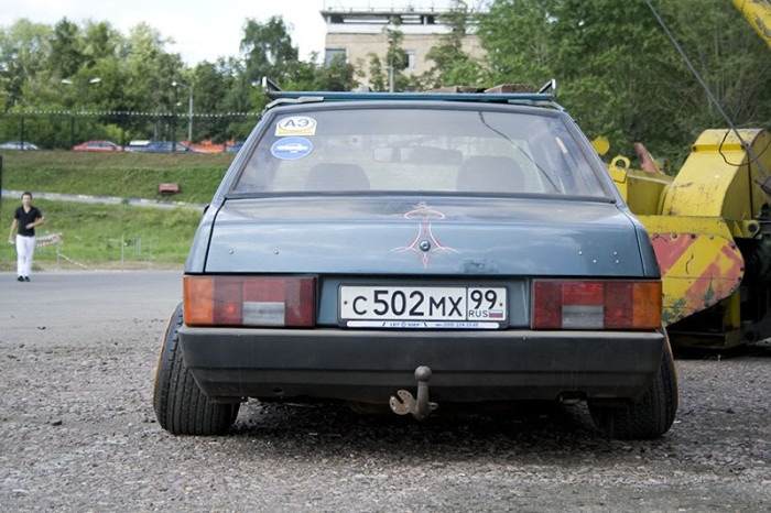

Можно вот так сделать, и тереть не будет :wink:
