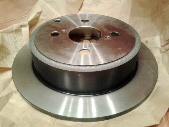

Kentavr писал(а):
Зад
Диск тормозной TRW DF 4379 х 2 1.190,00 = 2.380,00
Подскажите пожалуйста, а как вы собрались ставить диски TRW DF 4379 с разболтовкой 4х100(количество крепежных отверстий), если у нас 5х100мм - отверстия будете пересверливать под шпильки или у Вас ступицы какие-то другие?
Я так думаю, что Вам надо DF 4728(фото ниже) :wink:
Комментарий к файлу: DF 4379
2222.jpg [ 64 КБ | Просмотров: 20543 ]
Комментарий к файлу: DF 4728
3333.jpg [ 64 КБ | Просмотров: 20543 ]

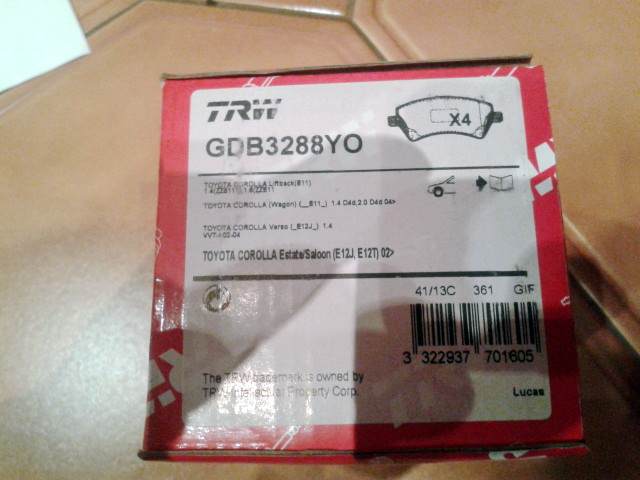

СообщениеДобавлено: Вт мар 21, 2017 5:28 pm
Сообщения: 6128
Вот и пришли запчастюльки
20170307_142708.jpg [ 121.42 КБ | Просмотров: 20376 ]
20170307_142740.jpg [ 105.85 КБ | Просмотров: 20376 ]
20170307_143237.jpg [ 113.63 КБ | Просмотров: 20376 ]
20170307_143412.jpg [ 108.51 КБ | Просмотров: 20376 ]
20170307_143700.jpg [ 121.35 КБ | Просмотров: 20376 ]
20170307_143804.jpg [ 110.29 КБ | Просмотров: 20376 ]
20170307_143848.jpg [ 111.34 КБ | Просмотров: 20376 ]
20170307_143959.jpg [ 120.01 КБ | Просмотров: 20376 ]
20170321_121902.jpg [ 128.26 КБ | Просмотров: 20376 ]
20170321_122046.jpg [ 124.97 КБ | Просмотров: 20376 ]
