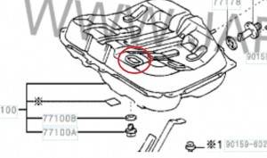

прокладка, которая в верху бака сразу под сиденьем, как только снимаешь сиденья, датчик и металлическую крышку овальной формы. Я сам не знаю, сказали что ее менять надо. И я точно не знаю, как она называется. На рисунке japancats сложно ее найти что-то :wo)(ll: Бенз шел на дорогу где-то с верхушки бака, и под сиденьем было немного бенза, которые через металлическую овальную штуку просачился.
Вот вроде бы говорили про ту, что на рисунке, но japancat не выдает номер и название =(
бак.jpg [ 83.15 КБ | Просмотров: 7487 ]
Toyota Carina E, 1993г. Япония. 4A-FE 1.6. GLI. Новосибирск.

Ах вот о какой прокладке речь, невнимательно прочитал :? ,
эта может, хотя у себя раз 5-6 лазил туда, не течет :ne_vi_del: ,
можно на форуме поискать, наверное дешевле будет,
а может крышка погнута, или плохо затянуто :du_ma_et:

затянуто хорошо было, крышка тоже выглядит норм. Я бы с замены прокладки начал наверное. Проблема с названием, сложно что-то искать не зная названия, да и Japancats не понятно почему не выдает номер и название, будто она отдельно не продается или ее вообще не существует. В exist звонил, говорят, что она только в сборе с топливным модулем идет :ne_vi_del:

Брешут, вот она: 77169-60010 GASKET, FUEL PUMP BRACKET
1.jpg [ 117.48 КБ | Просмотров: 7477 ]

Спаситель! :o Не очень компетентные люди в экзисте работают, минут 10 искали, пока я висел на трубке, и не нашли)
