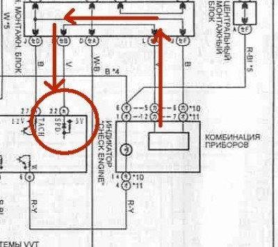

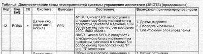

Датчика скорости на коробке уже давно нету, года с 96 или около того. Сигнал скорости подается в блок управления двигателем из приборной панели, а в приборку он поступает из блока управления АБС... :evil:
Комментарий к файлу: Внимательно читаем описание неисправности и ДУМАЕМ
Сканирование134.jpg [ 119.28 КБ | Просмотров: 8867 ]
Комментарий к файлу: А потом открываем электрические схемы и ДУМАЕМ еще раз.
Сканирование356.jpg [ 43.78 КБ | Просмотров: 8865 ]

Я ж сканы из книги выложил специально, на рисунках именно схема для турбомотора. Никаких чудес, только знание - сила! 8)

На Калдине ST215 GT-T на коробке НЕТ датчика скорости.
