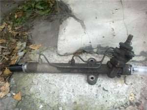

Ищу рейку на свою карину, подойдет рейка с этого авенсиса?
3409230955.jpg [ 101.86 КБ | Просмотров: 9913 ]
3409230984.jpg [ 115.08 КБ | Просмотров: 9913 ]
3409230994.jpg [ 93.87 КБ | Просмотров: 9913 ]
1. Toyota Carina E 1993/ST-190/4A-FE/продал
2. Toyota Carina 1992/ST-190/3S-FE/восстанавливаю
СообщениеДобавлено: Пт мар 31, 2017 3:57 pm
Подойдет
