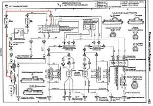

Вот схема, качество не очень, какое есть, выделил цепь плюса на аварийку:
аварийка.jpg [ 206.85 КБ | Просмотров: 24454 ]
если верить схеме, и я правильно прочитал букву, то в разъеме кнопки есть БЕЛЫЙ провод,
на нем должен быть плюс, не зависимо от замка зажигания, проверяй, если нет, ищи :nez-nayu:

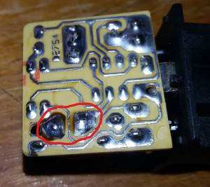

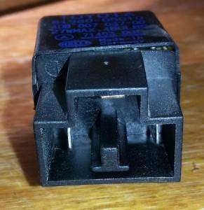

Всем доброго дня. Добавлю пожалуй и свои 5 копеек в эту тему. :-kidaet-monetku-: Недавно тоже проявилась аналогичная проблема зависания поворотников. При включении то работают, то нет. Может разок моргнуть и зависнуть, может опять включиться, вообщем начали жить своей жизнью. Сразу же пало подозрение на реле поворотов. Аварийка кстати тоже по тому же принципу работала. Попытка найти это реле с первого раза ничего не дала, прощупал все релюхи на блоке слева под панелью, все не те, но щелкает где-то рядом. Исцарапал все руки, перематерился, плюнул на это все, решил почитать где оно и потом уже разобраться. Как уже выше писали, реле находится слева от педали сцепления, выше основного блока релюх, найти действительно сложно, но можно. Разбирать ничего не нужно, кроме крышки панели под рулем и выпуклой крышки внизу сбоку у двери, закрывающей проводку. Реле там 2 штуки, расположены друг над другом почти вплотную. Нам нужно верхнее. И его действительно хрен вытащишь оттуда, ощущение, как будто зафиксировано. Но на самом деле никакого фиксатора там нет, просто оно очень крепко сидит в своем разъеме. Вытащить получилось далеко не с первого раза :evil: Нужно поэнергичней расшатывать в стороны и тянуть сильнее. ОООчень неудобно это делать, но все получилось. Занес реле домой, разобрал, осмотрел дорожки и на двух контактах увидел практически незаметные микротрещины в пайке. Вообщем, паяльник в руки, и через несколько минут пациент снова жив! Поставил обратно, езжу уже пару недель, все работает исправно. Ну и несколько фото "пациента". Красным обвел как раз уже пропаянные контакты реле.

СообщениеДобавлено: Ср мар 29, 2017 11:39 am

Зачётно! Действительно,многие не знают,где и что именно искать!

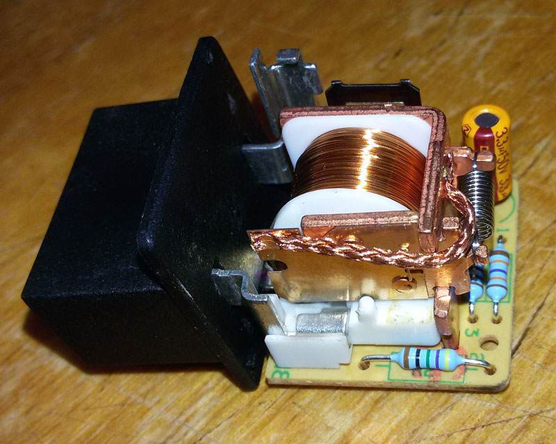

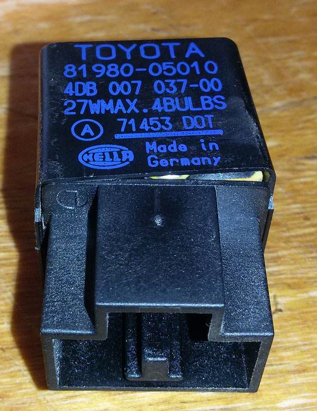

В общем отчет) Предохранители Хазард и в салоне живы, кнопка жива(проверено заменой на другую рабочую) был найден колхоз фото прилогаю, вопрос какой аналог реле брать, остаток родного реле как правильно использовать - прорези у него раздраконены, а железная клемма вообще непонятно для чего, и как все это безобразие собрать цивильно. Контакты и места посадок Оплавлены в местах соединения реле колодки и проводов, посадочное место в самой машине слава богу нормальное. .

Не знаю цоколёвку разъёма на машине, но там должно быть три провода. Один - масса, второй - питание, третий - выход.
Найти массу не проблема. Подключаете контрольку на плюс и при переключателе поворотов в среднем положении касаетесь клемм в колодке, где засветится там и масса. Поиск клеммы питания идёт по тому же алгоритму, только контрольку подключаете к массе, и после включения зажигания ищете где напряжение. Оставшаяся клемма - для выхода реле, если соединить перемычкой с питанием, то должны засветиться повороты, если их включить, конечно. Теперь, когда Вы знаете как подключать реле, надо разобраться с цоколёвкой нового реле. Узнать где у него что.
Тут задача посерьёзней, если цоколёвка неизвестна. Но метод научного тыка как правило работает безошибочно. Главное не торопиться.
Разберите новое реле, постарайтесь понять как будет протекать ток.
Если не разберётесь, то внутренности реле сюда выложите, попробуем понять вместе.

Я тут спрашивал вК в группе сказали что для леворуких походит от 8ки или 10ки, и что цеклевка у них соответствует нашим реле, стоит пробовать выковырять ваз реле из корпуса и сунуть в остатки своего?
СообщениеДобавлено: Вт фев 06, 2018 8:42 pm
Не нужно ничего выковыривать. :o Реле с 10-ки встаёт он болт.Я же писал выше.Ты посты то читаешь?
