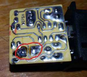

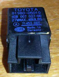

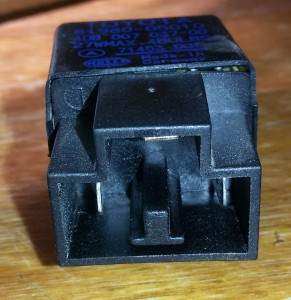

Всем доброго дня. Добавлю пожалуй и свои 5 копеек в эту тему.  Недавно тоже проявилась аналогичная проблема зависания поворотников. При включении то работают, то нет. Может разок моргнуть и зависнуть, может опять включиться, вообщем начали жить своей жизнью. Сразу же пало подозрение на реле поворотов. Аварийка кстати тоже по тому же принципу работала. Попытка найти это реле с первого раза ничего не дала, прощупал все релюхи на блоке слева под панелью, все не те, но щелкает где-то рядом. Исцарапал все руки, перематерился, плюнул на это все, решил почитать где оно и потом уже разобраться. Как уже выше писали, реле находится слева от педали сцепления, выше основного блока релюх, найти действительно сложно, но можно. Разбирать ничего не нужно, кроме крышки панели под рулем и выпуклой крышки внизу сбоку у двери, закрывающей проводку. Реле там 2 штуки, расположены друг над другом почти вплотную. Нам нужно верхнее. И его действительно хрен вытащишь оттуда, ощущение, как будто зафиксировано. Но на самом деле никакого фиксатора там нет, просто оно очень крепко сидит в своем разъеме. Вытащить получилось далеко не с первого раза  Нужно поэнергичней расшатывать в стороны и тянуть сильнее. ОООчень неудобно это делать, но все получилось. Занес реле домой, разобрал, осмотрел дорожки и на двух контактах увидел практически незаметные микротрещины в пайке. Вообщем, паяльник в руки, и через несколько минут пациент снова жив! Поставил обратно, езжу уже пару недель, все работает исправно. Ну и несколько фото "пациента". Красным обвел как раз уже пропаянные контакты реле.

SANCHEZ-102 Зачётно! Действительно,многие не знают,где и что именно искать!

Не нужно ничего выковыривать.  Реле с 10-ки встаёт он болт.Я же писал выше.Ты посты то читаешь?
