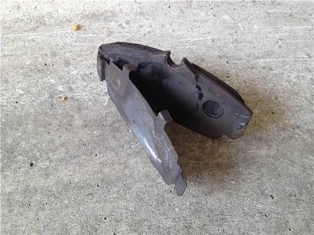

10bez0 писал(а):
А они из чего?
У меня металлические с каким-то покрытием с внешней стороны. А родные были примерно такими как на фото- тоже из метала. Я свои заменил по причине сквозной коррозии старых.
a2656cf1becf.jpg [ 99.67 КБ | Просмотров: 16574 ]

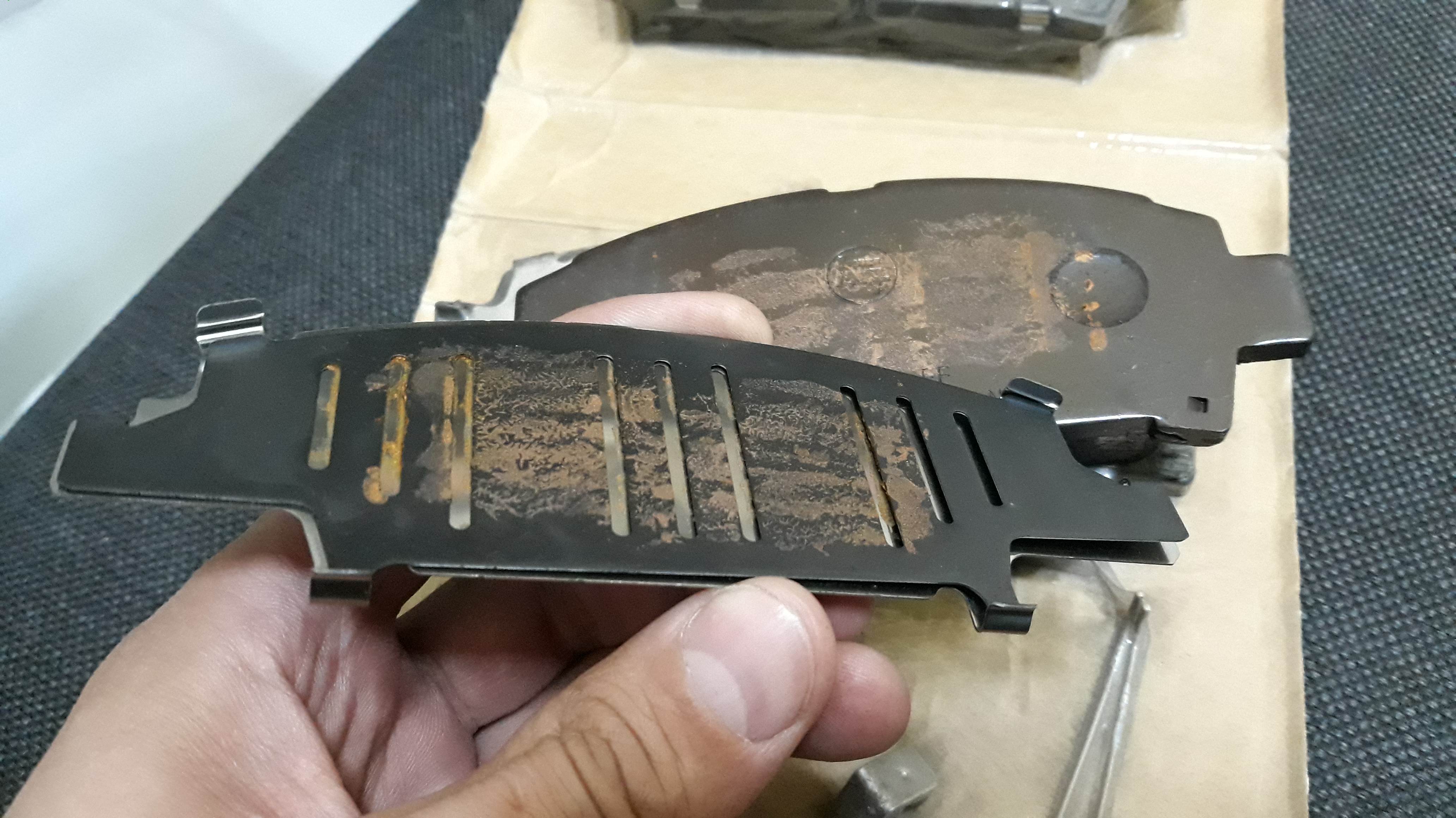

СообщениеДобавлено: Чт сен 21, 2017 4:32 pm
Вот так оригинальные выглядят. Вот они реально антискрипные и тепло отражающие
20170921_152829.jpg [ 3.42 МБ | Просмотров: 16555 ]
20170921_152818.jpg [ 2.86 МБ | Просмотров: 16555 ]
