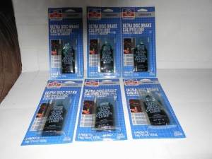

Для тех ,у кого нет времени изобретать велосипед :
Part Number: 20356 ,оригинальнее некуда ,
http://www.exist.ru/price.aspx?pid=ED209ECB&sr=-4
--должно быть 2 пакета ,одного пакета хватает на оба суппорта ,а если не класть ложкой,то и на 4 для ЖТИ

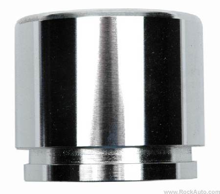

-насовсем оригинал нулевый найти можно только в магазине . Ща гляну ,сколько это дело у буржуев стОит
поршень новый FRENKIT 257915 (у нас .У меня есть подозрение ,что он отходит много лет ,если собрать и смазать как положено и поставить хорошие резинки .Испанские резинки-г...но)
-у буржуев пару поршней на 57мм можно взять за 20 $ (oem ) WAGNER F128723 (жапан)
-суперпупер из какой-то Phenolic Steel пара стоит 40-50 $
--пыльники и резинки у меня есть в наличии ,фирма NAPA , сша маде ,не хуже оригинала

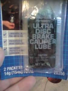

Кто, что думает?
Смазка для супортов.jpg [ 81.15 КБ | Просмотров: 27484 ]
 Заголовок сообщения: Re: смазка суппортов (пока теория)
СообщениеДобавлено: Вт дек 01, 2015 4:18 pm
Сообщения: 358
Откуда: Красноярск
Djenya писал(а):
Кто, что думает?
Думаю что нормально, лишь бы не подделка. Сам пользовался уже ни раз Slipkote, хорошая штука. С ремкомплектом суппортов фирмы Seiken пришла смазка розовая, смазал ей поршни, уже 3 месяц идёт, полёт нормальный.

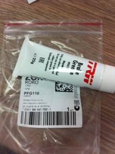

Кто пользовал. Это для направляющих суппортов?
Эта смазка тёмно-серого цвета,почти чёрная.
http://s018.radikal.ru/i501/1705/7d/abbc167a2e1f.jpg
http://s014.radikal.ru/i329/1705/78/5036e677b989.jpg
Последний раз редактировалось Мурат1623 Пт май 19, 2017 9:27 pm, всего редактировалось 1 раз.
СообщениеДобавлено: Пт май 19, 2017 8:09 pm
Сообщения: 1645
Откуда: Московская область
Двигатель: 4А-FE/7AFE
Пользовался смазкой для направляющих этого производителя, но в белом тюбике и с надписью "ceramic"-достаточно густая, белого цвета-полет нормальный, ничего не заклинило... :)
