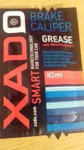

Вот купил.
Написано: " специальная высокотемпературная смазка для направляющих суппортов"
Судя по отзывам, не очень хорошая. Пожарим, посмотрим (брал для эксперимента)

 Заголовок сообщения: Re: смазка суппортов (пока теория)
СообщениеДобавлено: Ср июн 21, 2017 7:59 pm
Djenya писал(а):
Вот купил.
Если это она же http://carinae.com.ua/forum/viewtopic.p ... 004#p28004
То смазка --> :-facepalm-:

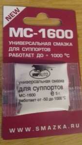

Для смазки направляшек грузовика

Я себе на старенькую Короллу прикупил колодки Akebono, так там пакетик с МС 1600 приложил добрый Экзист.... :-)
Колодки поменял, направляющие смазал, посмотрим, что будет....
