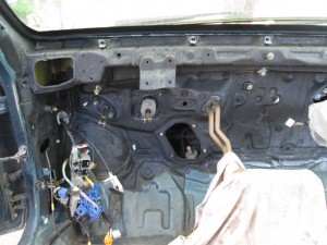

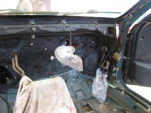

Чтобы снять испаритель мне пришлось стравить хладагент, иначе его не возможно было двигать. Это касалось и корпуса печки. Хотя когда я начал это дело - всё разобрал до конца, помыл воздуховоды,почистил ,обработал мастикой и шумоизолировал перегородку и пол кузова.
Изображение 063.jpg [ 350.93 КБ | Просмотров: 13490 ]
Изображение 064.jpg [ 332.81 КБ | Просмотров: 13490 ]
