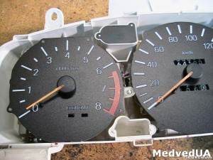

Время идет, новый апгрейд.
Изготовлена, установлена и работает - подсветка для Т18 v 4.0 трехканальная с функцией "Лайтшифт"
Все что она умеет и как программируется на видео.
https://www.youtube.com/watch?v=MUiIOJ-SjRg
И немного фоток. Изначально задумывалась со штатным тахометром но волею случая к ней добавился гибрид из китайского цифрового в центре и самостоятельно изготовленного аналогово по периметру на LM3914.
IMG_5789.jpg [ 115.11 КБ | Просмотров: 24040 ]
IMG_5824.jpg [ 130.56 КБ | Просмотров: 24040 ]
IMG_5864.jpg [ 141.54 КБ | Просмотров: 24040 ]
IMG_5870.jpg [ 147.38 КБ | Просмотров: 24040 ]
IMG_5902.jpg [ 139.06 КБ | Просмотров: 24040 ]
IMG_5475.jpg [ 222.45 КБ | Просмотров: 24040 ]
IMG_5368.jpg [ 201.63 КБ | Просмотров: 24040 ]

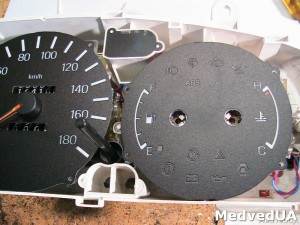

Новая версия Т18 супер сток 180, спидометр переделан по методу Faranosа искать здесь http://www.carina-e.ru/viewtopic.php?f=4&t=1072&start=225 платы подсветки одноканальные с персональной подсветкой стрелок.
шкалы делал то же человек что и предыдущие но качество печати уже лудше.
IMG_6248.jpg [ 171.69 КБ | Просмотров: 23783 ]
IMG_6252.jpg [ 166.38 КБ | Просмотров: 23783 ]
IMG_6258.jpg [ 138.7 КБ | Просмотров: 23783 ]
IMG_6265.jpg [ 122.83 КБ | Просмотров: 23783 ]
IMG_6275.jpg [ 135.11 КБ | Просмотров: 23783 ]

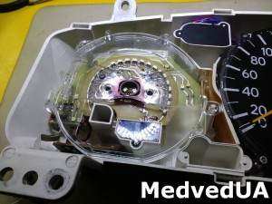

Небольшой откат назад.
У двойного тахометра(китайский цифровой семисегментный+догонялка из одиночных по кругу на lm39) догонялка работала не корректно и при установке в машину почему то стала показывать погоду на марсе а не реальную частоту оборотов.
Родилась с полного нуля версия светодиодного тахометра на Atmega8 + 21 светодиод в круг по 7 зеленых, желтых и красных.
Максимум 8000 оборотов, шаг 380 + лёгкое украшательство, тест стрелки при включении.
Под раздачу попала приборка Т18 с диодной сверхъяркой подсветкой версии 0,0 со стандартными шкалами.
Разбор стандартный: Маска, стрелка, шкала и световод снимается.
IMG_6342.jpg [ 156.13 КБ | Просмотров: 23700 ]

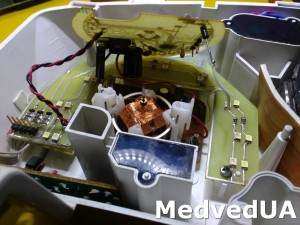

Старая подсветка снимается и дорабатывается для установки по глубже, прямо на корпус приборки.
Подсветка стрелки удаляется навсегда.
IMG_6366.jpg [ 146.2 КБ | Просмотров: 23700 ]
Плата тахометра вставляется между штатным прибором и световодом и подключается параллельно.
IMG_6371.jpg [ 137.77 КБ | Просмотров: 23700 ]
IMG_6377.jpg [ 151.36 КБ | Просмотров: 23700 ]
Теперь несколько фоток при работе от генератора на столе на разных оборотах, с подсветкой и без.
IMG_6407.jpg [ 131.49 КБ | Просмотров: 23700 ]
IMG_6411.jpg [ 123.91 КБ | Просмотров: 23700 ]
IMG_6415.jpg [ 131.67 КБ | Просмотров: 23700 ]
IMG_6418.jpg [ 131.19 КБ | Просмотров: 23700 ]
