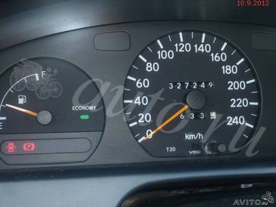

Сегодня наткнулся на фото ( приложил к сообщению) дак вот до сегодняшнего дня думал что на приборки T20 нет индикатора economy (значит у меня перегорела там лампа), собственно вопрос какую туда лампу покупать? такая же как и в центральной консоли?
причем у меня даже надписи на приборке нет economy

Так если
То может и не надо
лампу покупать
Я б снял на твоем месте приборку и посмотрел для начала. Сложного нет ничего...
Мои машины на DRIVE2.RU
 Заголовок сообщения: Re: Лампочки на приборной панели
СообщениеДобавлено: Пт сен 21, 2012 8:04 am
Нет надписи,значит нет и лампы.Скорее всего на фото одна из модификаций т-20. :)

В общем разобрал, просветил фонарем и увидел индикатор зеленого цвета economy, поставил туда лампу и ... тишина. Кто что скажет?

Если у тебя двигатель ЛБ, то смотри кислородный датчик.
СообщениеДобавлено: Сб сен 22, 2012 8:48 am
Зарегистрирован: Ср ноя 17, 2010 7:33 pm
Сообщения: 265
Откуда: Север МО
для начала тестером там посмотри идёт напруга или нет, а дальше уже к датчику лезь
Ну так-то вряд ли человек неисправную лампочку вставлял. И если она не загорелась - то и нет напруги. Чего тестером-то тыкаться?
А вообще - не показатель. У меня на Калде на просвет выявился индикатор "ABS". Но самой АБС-ки нет на машине и при вставлении лампочки туда тоже тишина на всех режимах (вкл. зажигания, запуск двигателя...). Приборки-то универсальные...

Ну раз негорит значит нет там эконома, у меня на Т22 есть окошечко PWR (режим АКП), а машина механика :wink:
