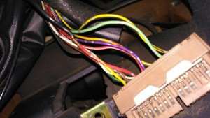

Faranos писал(а):
Rastishishka писал(а):
провод по капотом.
Де логика :) Пробник воткнут под капотом, отсоединил косу от салона, кз пропало, значит где кз искать надо? В салоооне :ts_ss:
Бинго! Это разъём на приборную панель!

Серрегга писал(а):
Ошибки 32 и 35
Скриншот 24-04-2020 134637.jpg [ 78.15 КБ | Просмотров: 10948 ]
