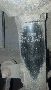

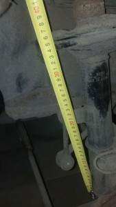

Ребята, хочу заменить все амморты, но боюсь, что чашки у новых будут ниже, чем у старых. Резина сейчас стоит впритык. Хотелось бы купить амморты с высоким расположением этой чашки(или как ее там..). Сейчас все стоят kyb excel-g. Может у универсалов они выше? Номерки если скинете - будет вообще супер.

У меня стоят ТОКИКО , уже лет 6. Очень ими доволен.
Передние:
Правая - TOKICO В2198
Левая - TOKICO B2199
Задние могу сказать на днях, буду менять колеса -гляну. Кстати резина у меня 205 55 16 ничего не цепляет.

Спасибо. Мне очень надо знать расстояние до чашек. Сможешь замерить? Резина сзади у меня: 205/65/15. Это абсолютный максимум, что влезало сюда. Вынос дисков тоже подбирал очень тщательно. В итоге, с проставками, добился хорошего клиренса.

Ну, например, от самой нижней точки амморта до самой нижней точки пружины. +/-0.5см будет нормально. Или от оси колеса до низа пружины.

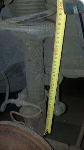

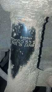

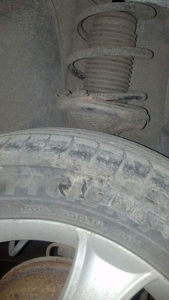

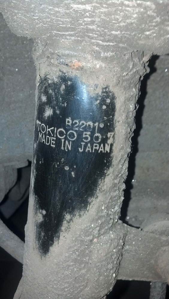

ВОТ пожалуйста (колеса 205/55/16):
IMG_20171119_155440_272.jpg [ 177.11 КБ | Просмотров: 11975 ]
IMG_20171119_155626_954.jpg [ 179.08 КБ | Просмотров: 11975 ]
IMG_20171119_160539_771.jpg [ 173.76 КБ | Просмотров: 11975 ]
IMG_20171119_160626_607.jpg [ 211.97 КБ | Просмотров: 11975 ]
IMG_20171119_160742_155.jpg [ 158.72 КБ | Просмотров: 11975 ]
IMG_20171119_160651_117.jpg [ 201.81 КБ | Просмотров: 11975 ]

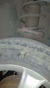

1. Я правильно понимаю что у Вас на фотографии стойки от Corona 190 кузов?
2. И Чашки поэтому (стойки не родные, а от Corona) приварены высоко?
У меня просто стоят какие-то амортизаторы, высоко или низко приварены - не понятно. А пружины менять надо...
Пытаюсь понять под высокие чашки искать пружины или под низкие... :)
Может чертеж есть где с размерами задних стоек? Я уже неделю ищу - не нашел :(

Низкая чашка - 310мм.
Высокая - 325мм.
Это S от низа стойки до края чашки, где пружина и рез. буффер.(бОльшая сторона воображаемого треугольника).

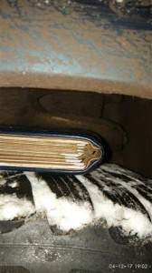

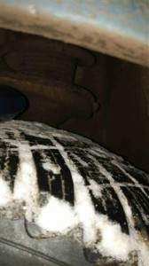

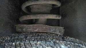

У себя померил, получилось 340 мм. от башмака стойки до края чашки. Мерил лежа под машиной.
Если сбоку фотографировать, то получается так:
IMG_20171204_190246-1.jpg [ 29 КБ | Просмотров: 11593 ]
IMG_20171204_190237-1.jpg [ 25.12 КБ | Просмотров: 11593 ]
На колесе лежит визитница с 20 визитками.
Колеса 195/60 R15 - т.е. высота колеса нормальная.
Вроде как "верхняя чашка" ?
