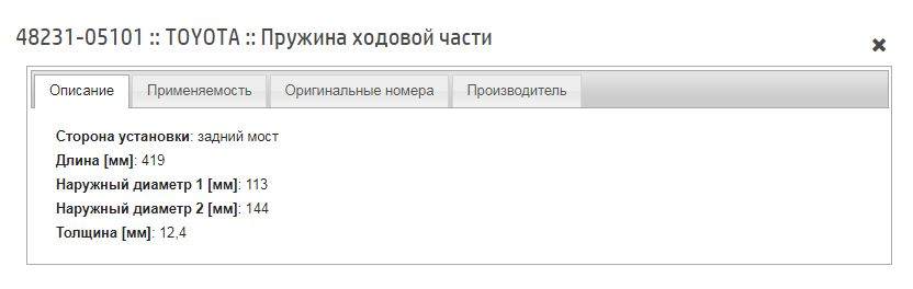

Мужики,подскажите что из имеющихся вариантов выбрать.Или лучше с разборки с европы?(Задние пружины)

ein6tein писал(а):
Или лучше
от первого авика взять от лифтбэка или сарая - там длина пружин порядком 400 мм, это если поднять мальца надо.
От карины универсала брал себе Каябу - 385 мм длины, так же поставил автобафер - межвитковая проставка от жигулини.

[Gibson]
так они по каталогу родные 419мм должны быть ..ладно,склоняюсь к KILEN

ein6tein писал(а):
по каталогу
от каябы, которые мне пробились имели высоту 385 мм. 419 мм - самый раз!
