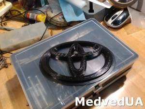

СообщениеДобавлено: Пт июл 13, 2018 11:22 pm
Сообщения: 983
Откуда: Украина.Днепр
Двигатель: 4A-FE,LB
Типа ТИЗЕР :-applause-:
раз
IMG_20180704_171513.jpg [ 117.88 КБ | Просмотров: 22667 ]
