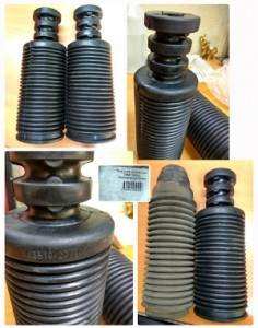

Есть недорогие комплекты: пыльник + отбойник ~150 рублей.
Фирма форсаж, арт. D22RE. Цифра 22 в артикуле под диаметр штока амортизатора равного 22 мм.
0274c1b4776711e7ae2c001e6751b546_c5e9f80677fa11e7bcd0001e6751b546.jpg [ 47.49 КБ | Просмотров: 13704 ]
 Заголовок сообщения: Re: Про Стойки [Опрос]
СообщениеДобавлено: Вс фев 18, 2018 9:50 pm
[Gibson] как они по качеству? Искал такие, но в наших краях нет.
СообщениеДобавлено: Пн фев 19, 2018 8:52 am
Сообщения: 1736
Откуда: Чебоксары-Цивильск
приятель такие поставил на 2 своих машины - японки: карина улыбка и корона в 21 кузове. ОН говорит отлично!
НО второй приятель заказав такие себе в одной обнаружил трещину в отбойнике и сдал обратно. Материал всей конструкции - резина!
СообщениеДобавлено: Пн фев 19, 2018 7:00 pm
Сообщения: 3527
Если предельно откровенно, то такие неоригинальные пыльники-отбойники хорошо ставить на недолгий срок.
Почему: резиновый отбойник очень жесткий. Особенно зимой. Его быстро разбивает и он перестает удерживать пыльник в верху штока стойки.
Замечу так же, что на праворульные машины после 95 года выпуска, (могу немного ошибаться) пыльники такой конструкции (как на фото у [Gibson]) начали продавать как оригиналы. Однако, состав резины все же не такой, как на заменителях, материал более мягкий и более стабильный при отрицательных температурах.
