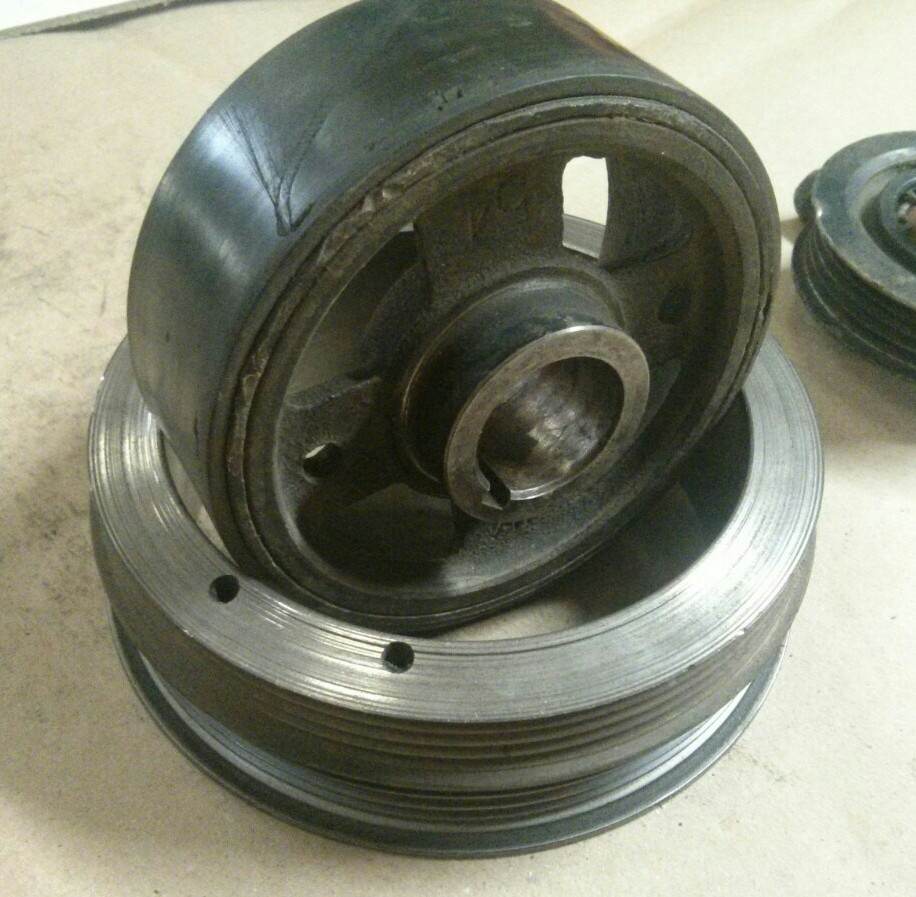

Доброго дня, уважаемые товарищи!

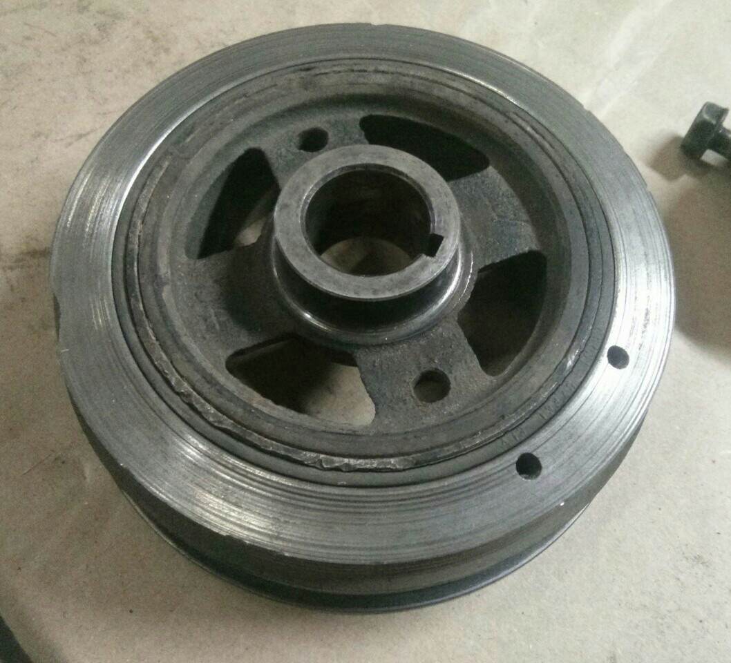

НаToyota Carina E 1995 года произошел следующий казус - прошлой осенью появился скрип в районе ГРМ'а. Решил что виноват какой-то подшипник и начал искать виновника - поочередно стал снимать ремни. Скрип пропал, когда снял второй ремень, который на кондиционер. Ну успокоился - все равно зима, летом разберусь с кондером. Так я прокатался зиму, но к концу весны скрип появился вновь. Двигатель работал ровно, а денег пока все равно не было - решил поставить пока ремень кондиционера обратно. Так когда я стал снимать ремень генератора и помпы половина этого шкива ВЫВАЛИЛАСЬ практически мне в руки! Что повергло меня в небольшой шок.
Как оказалось данный шкив состоит из двух частей! Ступицы, которая крепится на коленвал, и собственно самого шкива в виде обода, запрессованного на ступицу через резиновую проставку.
Местные то скорее всего не удивятся такому приколу... Описал это все лишь для тех, кто в непонятках будет искать информацию в интернете.
А вот к вам, дорогие форумчане у меня есть вопросик. То, что запрессовывать это дело обратно нет никакого смысла - я понял. Но я, собственно, не совсем обнаруживаю критической необходимости в данной резиновой проставке, хотя и предполагаю, что это должен быть какой-то демпфер что-ли... Новая запчасть в автодоке стоит около 11 тыр, аналог начинается от 7ми. Можно найти за 1,5-2 рубля бу, но учитывая специфику данной детали не вижу смысла брать бу, которая также не факт что долго проходит.
Так вот - умелый токарь выточит такой шкив без труда и ценник за такую работу, я узнавал, 1000 рублей. Плюс цена болванки рублей 500...
Собственно вопросик - сталкивался ли кто-нибудь из местных с такой бедой и не пробовал ли решить эту проблему "по-русски"? Знает ли кто-нибудь в чем принципиальное значение такой резиновой проставки?
Как на ваш взгляд - не будет ли способ, предложенный мной выше фатальным (я лично не увидел проблем)?
И еще один вариантик предложили мне - с двух сторон просто заварить по кругу, но лично мне этот способ кажется сомнительным... Что думаете на счет него?
Заранее благодарен за все советы и комментарии!

СообщениеДобавлено: Пт июн 26, 2015 12:40 pm
Он был не запрессован, а вварен, короче половинки шкива сварены между собой резиной.
Напрасно, все же зависит от условий эксплуатации, и скрытые дефекты производства ни кто не отменял.
Демпфер, гасит какие то колебания, у японцев много всяких примочек которые где то, что то гасят.
точно не стоит, потом будешь думать почему и откуда вибрация появилась,
бери БУ, в приличном состоянии, поставь и забудь.

Я бы давно взял и не парился, если бы не одно "но"... У нас в Орене я не нашел ни на одном разборе! Вообще 7afe тут очень сложно найти... Цены на б/у я назвал из авито, ближайший ко мне шкив нашел в Астрахани как раз за полтора рубля плюс доставка. И тут вылезает проблема, что на таком расстоянии я никак не узнаю в каком состоянии деталь и не попаду ли вообще на развод.
А что думаете на счет варианта с привлечением токаря? Хороший токарь выточит без дисбалланса, а если взять дюралевую болванку - так деталь еще и легче будет.
Хотя шкив устанавливается на шпонку, дюраль наверно ну лучший материал...

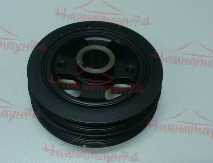

На днях совершенно случайно наткнулся вот на это:
1106013231
шкив.jpg [ 84.7 КБ | Просмотров: 9236 ]
http://chinatown74.ru/shop/geely/cf/cf_ ... 106013231/
конечно нужно живьем смотреть, но мне кажется должен подойти,
китайцы ведь двигатель с 5А скопировали, по фото даже метки
вроде совпадают, в общем альтернатива, мож кому пригодится :)
1106013231
Чайнатаун74 в фоне фотографии :D
цены смотрю 800+р

Какие токоря , вы о чем? Это же гаситель крутильных колебаний. Резина там не просто так. Очень сильно продлят жизнь колену.
