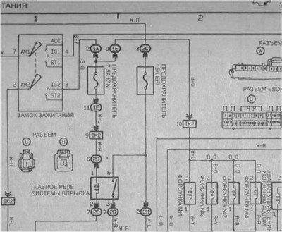

Лев писал(а):
до предохранителя на форсунки
где ты нашёл этот предохранитель?
Попробуй тупо отключить форсунки,выключить замок зажигания, отключить предохранитель 7,5А IGN и прозвонить провод, если не замыкает начинай подключать по порядку всё что было отключено.
Где находятся контакты 1А и 1Е я не знаю, двигатель у меня другой.
зажигание.jpg [ 65.68 КБ | Просмотров: 9011 ]
Последний раз редактировалось sedoy2000 Пт апр 17, 2009 7:47 am, всего редактировалось 1 раз.
СообщениеДобавлено: Чт апр 16, 2009 8:51 pm
прикольная схемка, я вот еще грешу на колодки IK2 тока надо их найти.
