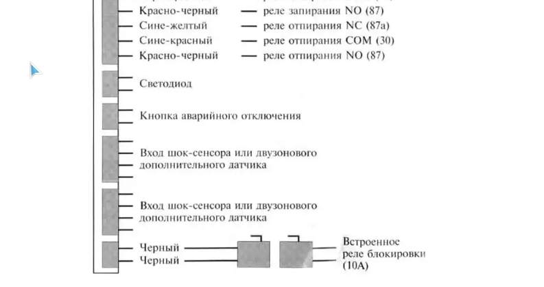

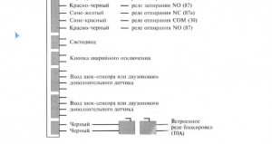

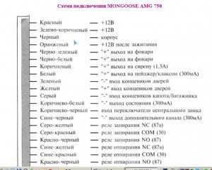

Извините,совсем забыл.Я снял фишку регулировки яркости когда искал сигналку.сигналка стоит MONGOOSE AMG 750/1.Там есть два толстых оранжевых провода(выход внутреннего реле блокировки),может эти два мозги парят?

Сообщения: 4536
Эти провода трогали? На рисунке ничего не разобрать,плохо видно.
Добавлено спустя 3 минуты 25 секунд:
Судя по схеме они нужны.
Добавлено спустя 10 минут 50 секунд:
troy26
Надо проверить оранжевый провод, на нём при открытии зажигания должно появиться +12 В.
Надо проверить куда идут от блока сигналки чёрные провода, по идее они должны размыкать цепь реле стартера, это и есть у Вас защита от угона.
