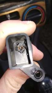

А что такой тогда за разъем? под какую лампочку? Т5 пойдет?
IMG_20180509_175653.jpg [ 132.47 КБ | Просмотров: 9979 ]
 Заголовок сообщения: Re: Пропадает свет!!!
СообщениеДобавлено: Чт май 10, 2018 7:17 am
Skorpion писал(а):
Т5 пойдет?
Какой это "Т" не знаю, возможно 5, но лампа такая же как и сигнальные в приборке, на 2W,
а крышку можно было не снимать, патрон поверни, и вытащи, так лампу удобнее ставить :)

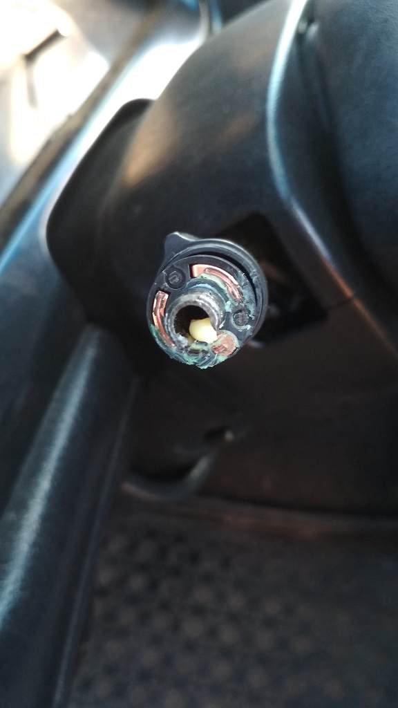

Наконец то добрался до машины! Ручку разобрал, но все провода на месте припаяны! А смазка с оттенком зелени!
IMG_20180514_175710.jpg [ 105.27 КБ | Просмотров: 9866 ]
IMG_20180514_180022_BURST1.jpg [ 134.06 КБ | Просмотров: 9866 ]
IMG_20180514_175725.jpg [ 153.79 КБ | Просмотров: 9866 ]
СообщениеДобавлено: Вт май 15, 2018 7:23 am
Странно :du_ma_et: , возможно у тебя что то другое, кроме самих проводов ничего
на ум не приходит, они в месте выхода из рычага могли переломиться,
ну еще можно контакты на поворотной части подогнуть немного :nez-nayu:
это нормально, я во всех кнопках которые разбирал видел такое, но кнопки
работали, возможно это продукты износа самих контактов, проверяй провода,
желательно во время прозвонки их пошевелить/потянуть в местах сгиба,
если провода в норме, подгибай контакты на поворотной части, возможно они
просто подносились, и не достаточно сильно прижимались :du_ma_et: , почисти смазку
с зеленью, и намажь чистой, которая в центре виднеется, ну и собирай :)

А чем её можно ещё намазать? А то пока вытирал зацепился этот кусочек и потерялся(
СообщениеДобавлено: Вт май 15, 2018 2:07 pm
Skorpion
Да любой, только чтоб со временем в парафин не превратилась,
ну и не мерзла сильно, а то зимой не включишь :D
Только не графиткой и не ШРУСом, типа литола :)
СообщениеДобавлено: Вт май 15, 2018 4:02 pm
Зарегистрирован: Вс сен 04, 2016 10:46 pm
Сообщения: 68
Машина: Toyota Carina E (сине-зелёная)
А без смазки если поставить?
Поставил без неё и 0 реакций!
СообщениеДобавлено: Вт май 15, 2018 4:49 pm
Без смазки тоже должно работать, только контакты
быстро могут износиться, провода то проверял?
Я их дергал, они не шевелятся, значит думаю не перебило
СообщениеДобавлено: Ср май 16, 2018 3:52 am
Сообщения: 667
Откуда: Липецк
Двигатель: 4A FE LB
Внешне целый провод может иметь разрыв внутри изоляции. Иногда, даже проверка прибором, может не дать точного ответа.
А Вы говорите: "Подёргал, думаю, что нормально"
Подключаете прибор, желательно стрелочный, к одному проводу и вот тогда начинаете "дёргать", "крутить", наблюдая за показаниями прибора.
СообщениеДобавлено: Ср май 16, 2018 2:59 pm
Slava21 абсолютно верно :a_g_a: , Skorpion они ведь ломаются не прям пополам,
а внутри изоляции, так не увидеть, только как Слава написал, тянуть/дергать,
умеренно :!: :D , одновременно прозванивая :)
