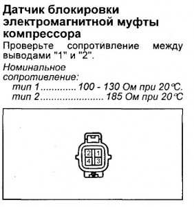

Добрый день. Второй год с переменным успехом бьюсь с кондиционером. Началось все с того, что кондер начал плохо охлаждать. Примерно через 30-40 минут работы дул уже не холодным, а прохладным, а потом дальше вообще теплым. И в один из дней на ходу начала мигать A/C на блоке управления климатом. На следующий день поехал в сервис, думал, что достаточно просто заправить, заправили 750, ситуация та же. Заправщик сказал, что есть проблема. При повышении высокого давления, не снижается в низком. При газовании до 3000 об\мин, высокое давление поднимается до 12тыс. Потом снижается. Сказал поменять испаритель. Купил, поменяли. Заправили опять, все то же самое. Нажимаешь А/С, включается кондиционер, проседают обороты двигателя, 2-3 сек, кондиционер выключается, ХХ восстанавливается, начинает мигать А/С. Система давление держит. Проверили они трубки, видимых перегибов и заминов нет. Сказали, что, возможно, компрессор кондиционера. Можно как-то убедиться, что еще может выйти из строя, и компрессор ли это?

Под компрессором есть датчик вращения, при отсутствии импульсов с него блок управления отключает муфту, считая компрессор аварийным. Может, с ним или его проводкой что?

Именно под компрессором? Просто сверху тоже есть фишка, в ней, вроде живые провода. До датчика добраться самостоятельно можно, или снимать компрессор?

Если правильно помню, один провод там на муфту, и два на этот датчик. Сам датчик искать и не обязательно для прозвона его цепи.

Посмотрю сегодня вечером. Про этот датчик идет речь?

kv У тебя не "родной" компрессор. На втором фото датчик по высокому давлению. Твой датчик стоит у осушителя. Этот компрессор немного другой. Скорее всего фреон у тебя уходит. Вакуумирование проводилось перед заправкой? На осушителе в глазке пузырьки при пуске и выключении присутствуют?

pul752 осушитель поменяли. Про вакуумирование не скажу. Перед заправкой его разве "по-умолчанию" не делают? И даже, если он уходит, он же не улетучивается за несколько минут, заправочная станция же подключена к трубкам в этот момент.

kvСтекло в глазке осушителя чистое с внутренней стороны или есть налёт серый? Добавлено спустя 8 минут 29 секунд:kvПеред заправкой его разве "по-умолчанию" не делают? С молчаливого согласия не делают. Там много нюансов. При вакуумировании масло выходит из системы. Это видно на установке. Его цвет, состояние. Мастер потом может свежее заправить. Но тебе, по ходу, умолчали про это.

В общем дело закончилось победой. Замена компрессора, продувка трубок, замена золотников-ниппелей. Теперь дует холодом просто сказка.
