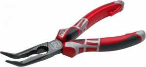

Всем здравствуйте! Расскажите пожалуйста кто как и каким инструментом мучался со сливной пробкой на блоке цилиндров? Как будто специально она установлена так, что рожковым и накидным ключом ее не взять, а для трещетки там очень маленький рычаг, чуть не сломал ее, не смог открутить пробку...
И второй вопрос, как разжимать хомуты на трубках радиатора? Разжать то может и смогу, вот только поставить на место их вряд ли получится. Может есть способ, который не повредит хомуты?
А заодно и третий вопрос, то же самое, всю руку исцарапал об угол бачка с жидкостью ГУР, но так и не смог открутить датчик температуры ОЖ на приборку, опять же вопрос заключается в том, кто как подлезал (если подлезал) и каким инструментом.
Я откручивал по моему при помощи шарнира и головки на 12, не скажу, что мучался, но неудобно, надо снимать перед этим термозащитный экран выпускного коллектора.
На LB может и есть какая-то разница, незнаю.
А по поводу хомутов есть мысли?
Я разжимал при помощи непрямых круглогубц, тоже не идеал, зависит от ширины захвата,но лучше плоскогубц. Наверняка есть,что-то специальное для этих целей, может что нибудь другое дельное посоветуют :du_ma_et: ...
Пришел к выводу, что все таки надо копить на набор, то что имеется - не пригодно никак даже для элементарных работ по автомобилю.
Инструмент себя оправдает, тем более сейчас купить можно всё, по крайней мере, по выбору...
Длинногубцы-nws.jpg [ 164.37 КБ | Просмотров: 11817 ]

Разве этот фланец откручивается от патрубка? Не вижу на нем болтиков... Или я не правильно понял то, о чем говорили ребята на той ветке? Они имеют в виду фланец в который ввинчивается датчик, или отсоединение всего патрубка?
Насчет хомутов - мне просто важен сам принцип, как их нужно правильно растягивать, чтобы не повредить, какие-то плоскогубцы тонкие у меня есть, ими можно как-то подцепить
Эти хомуты тойотовские как понимаю в постоянном нятяге находятся, то есть их расширяешь, вытягиваешь трубку из патрубка и все, а когда ставить, растягиваешь, надеваешь трубку на патрубок и отпускаешь, так хомут сам "захлопывается"... Примерно так?
Мне приходилось снимать фланец вместе с патрубком для замены разбухшего патрубка, тогда я и увидел этот датчик...
