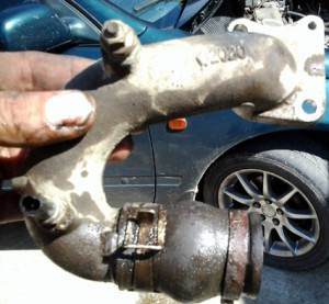

Мне кажется удобнее открутить с датчиком вместе фланец, а потом выкручивать датчик отдельно.
viewtopic.php?f=6&t=22531&p=730744#p730724

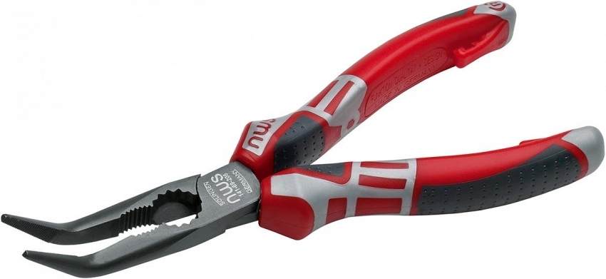

А по поводу хомутов есть мысли?
Я разжимал при помощи непрямых круглогубц, тоже не идеал, зависит от ширины захвата,но лучше плоскогубц. Наверняка есть,что-то специальное для этих целей, может что нибудь другое дельное посоветуют :du_ma_et: ...
Skywalker01 писал(а):
Пришел к выводу, что все таки надо копить на набор, то что имеется - не пригодно никак даже для элементарных работ по автомобилю.
Инструмент себя оправдает, тем более сейчас купить можно всё, по крайней мере, по выбору...

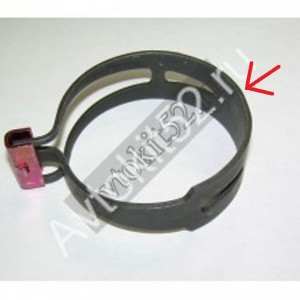

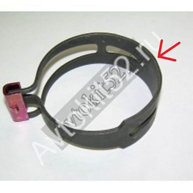

Двигатель: 4AFE LB 99 л.с.
Разве этот фланец откручивается от патрубка? Не вижу на нем болтиков... Или я не правильно понял то, о чем говорили ребята на той ветке? Они имеют в виду фланец в который ввинчивается датчик, или отсоединение всего патрубка?
Насчет хомутов - мне просто важен сам принцип, как их нужно правильно растягивать, чтобы не повредить, какие-то плоскогубцы тонкие у меня есть, ими можно как-то подцепить
Эти хомуты тойотовские как понимаю в постоянном нятяге находятся, то есть их расширяешь, вытягиваешь трубку из патрубка и все, а когда ставить, растягиваешь, надеваешь трубку на патрубок и отпускаешь, так хомут сам "захлопывается"... Примерно так?

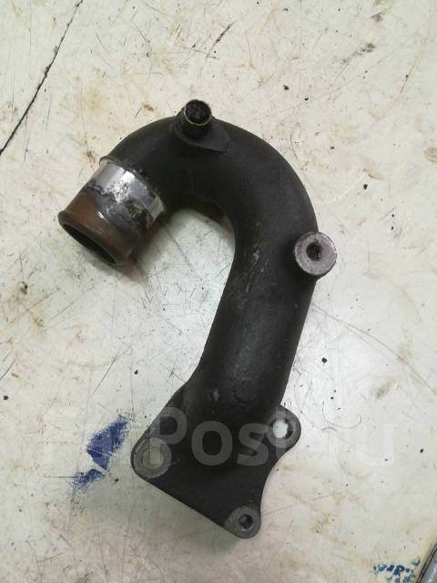

Мне приходилось снимать фланец вместе с патрубком для замены разбухшего патрубка, тогда я и увидел этот датчик...
Может есть способ, который не повредит хомуты?
Новые оригинальные хомуты продаются во "взведенном" состоянии, там концы хомута держит
скобка, может что то подобное сделать :du_ma_et: , я делал, металл скобки должен быть прочным :!:
DSCN1983.JPG [ 65.34 КБ | Просмотров: 11679 ]
"на улице" сжимаешь хомут, одеваешь его на что то подходящего диаметра, я использовал головку,
одеваешь скобку, снимаешь аккуратно хомут с головки, чтоб не соскочила скобка, одеваешь хомут
на место, ориентируешь его как нужно, придерживая пальцем, или чем будет удобно по середине
хомута, там где стрелка, сдергиваешь скобу и готово, только сдергивай пассатижами,
чтоб по пальцам не прилетело.
Это всё естественно для неудобных мест, если место позволяет, конечно быстрее и удобнее как
выше советовали, "утконосами" с загнутыми концами :a_g_a:
Именно к головке, не к блоку, не к крышке головки?
Хоть к чему, туда где есть масса.
