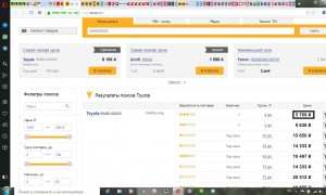

Здравствуйте! Наткнулся на сайте aliexpress на кислородный датчик "Для 1992-1997 toyota carina e 1.6l lambda probe кислорода Датчики dox-0250" Стоимость US $98.94. Вот думаю стоит ли брать? Посоветуйте.
Форуму будет полезен любой опыт, даже отрицательный) Бери!
