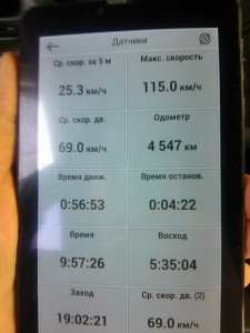

Кстати, перед тем как ехать к мотористу обнулил датчики на навигаторе. Расстояние 66 км, города мало. Тут Вам и максимальная скорость, и время в пути, и средняя скорость. Как обещал.
Photo0315_.jpg [ 259.02 КБ | Просмотров: 10817 ]
Photo0316_.jpg [ 291.12 КБ | Просмотров: 10817 ]
