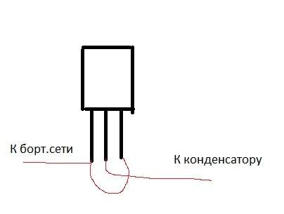

Собрал схему. Не понимаю что не так, сборка диодов написал выше, кондер 10.000/25в. В 1 случае из 20 магнитолла не перегружается, все остальные перезапуски двигателя - магнитола перезагружается.Желтый с коасным у меня не скручены, аккум высаживает майфун быстро тогда. При этом если выключить зажигание - магнитофон поет еще долго, где косяк? В вольтаже кондера? Емкости вроде « за глаза»..
СообщениеДобавлено: Ср сен 05, 2018 12:26 pm
Сообщения: 1372
Машина: TOYOTA CARINA E
Двигатель: 4A-FE STD Denso
Спаял правильно? Диоды-то живые,не пробитые?

СообщениеДобавлено: Ср сен 05, 2018 1:12 pm
Сообщения: 589
Именно так

likslava писал(а):
В вольтаже кондера?
Вольтаж кондёра это его максимально допустимое напряжение, больше подавать нельзя. В этой ситуации тут всё нормально, в системе 14 В, полуторный запас.
К какому проводу подключил свою схему?
СообщениеДобавлено: Ср сен 05, 2018 5:33 pm
Сообщения: 589
Нечаянно забыл про ченьжер на 12 пластинок в багажнике :wo)(ll: это раз. Второе, добавил ещё диод и кондер на 1000/35в на линию постоянного питания, ситуация заметно улучшилась, теперь 50/50 перезапуск магнитолы. Сейчас тысячник махну на 4700. Вот думаю не добавить ли ещё 4700 на линию асс.... можно же кондеры разной емкости и разного вольтажа параллельно вешать?

likslava
Как говорят в армии-"Стоп-ать-два" Вот как раз на линию постоянного питания(обычно жёлтый) и надо вешать 10 000 мкФ,а на АСС тысчёнки за глаза,ИМХО....

Сообщения: 589
Изображение вот тогда что то непойму... асс это то что рвётся ключом зажигания(красный провод), постоянные +12в для сохранения установок желтый провод. Так? Схема выше неверная тогда или я что то опять не понимаю?

likslava
Емкости местами махни,на АСС 3300,на память 22 000. :(
Добавлено спустя 5 минут 16 секунд:
Re: Устранение провала питания магнитолы при запуске двигателя.
likslava
Жёлтый провод запитан постоянно,он же и силовой,основное потребление по нему,поэтому туда лучше Шоттки поставить,падение меньше,а красный-управление питанием,по нему ток небольшой. Но убей Бог не пойму,на кой х...обот на красный пред вешают,а на жёлтый не всегда....
