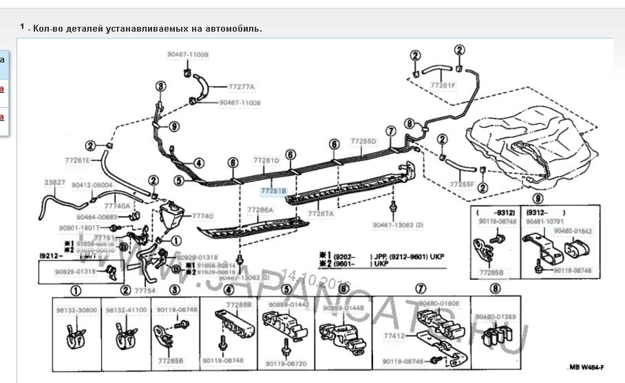

СообщениеДобавлено: Вс окт 14, 2018 10:49 pm
Сообщения: 4536
Skywalker01 писал(а):
AT190L-BEMDKW
Я может и ошибаюсь, надо ещё раз проверить, мне кажется Вам нужен вот этот топливопровод:
https://www.exist.ru/price.aspx?pid=B58 ... Cat=Toyota
http://www.japancats.ru/toyota/Parts.as ... %D0%B7%202
Скриншот 14-10-2018 215117.jpg [ 86.13 КБ | Просмотров: 16427 ]
Скриншот 14-10-2018 215326.jpg [ 239.21 КБ | Просмотров: 16427 ]
Скриншот 14-10-2018 215535.jpg [ 139.47 КБ | Просмотров: 16427 ]

Это вся топливная магистраль из бака до топливной рампы? Если я правильно понимаю...
Пока заменю фильтр, а потом буду уже весной думать что с этим придумать.
Toyota Carina E T190, 1996 г.в. Англичанка
4AFE LB 99 л.с.
 Заголовок сообщения: Re: Топливный фильтр
СообщениеДобавлено: Вс окт 14, 2018 10:58 pm
Сообщения: 4536
Я думаю так, хотя надо ещё раз посмотреть :) ...
Я просто не совсем помню как там идёт развязка с адсорбером :( , уточню попозже...

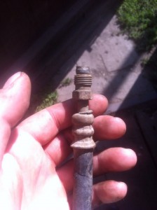

СообщениеДобавлено: Пн май 11, 2020 12:01 am
Сообщения: 88
Машина: Toyota Carina E седан
Двигатель: 4A-FE (107 л.с.)
День добрый. При замене топливного фильтра под капотом пришлось пилить топливную трубку, штуцер который шел снизу фильтра тоже не уцелел, пришлось заменить (заменил на штуцер со шлангом, который вкрутил в фильтр а шланг натянул на трубку топливную и хомутом это место зажал). У соседа в гараже нашел этот штуцер (На фото). Щас шланг сопливиться начал, хочу опять заменить его вместе со штуцером,вот только никак не могу найти подходящий (не пойму куда такой идет, сосед вроде сказал от Газ какого то). Может кто встречал такие, подскажите, заранее спасибо! (Или кто нибудь подскажет, какой еще маслобензостойкий шланг со штуцером можно вкрутить в наш фильтр).

А может надёжнее будет эту гайку одеть на родную магистраль и развольцевать трубку воронкой?

Сообщения: 88
Развальцовывать не удобно..

Сообщения: 4383
С ямы. Лучше один раз помучиться чем регулярно шланги менять, да и пожароопасное это дело. Хомуты есть хомуты....

Сообщения: 88
Да была бы яма, можно было бы заморочиться, щас только вариант с заменой штуцера самое оно.
