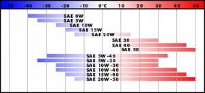

Fidel, человек ведёт разговор про зимнюю эксплуатацию автомобиля, задавая вопрос о числе, которое характеризует летние параметры. Я, всего лишь направил его взгляд в нужную сторону.
Я ничего не пытался угадать, мне было совсем не интересно линейный график вязкости или нет.
Ну, а про разжижение топливом и водой... Тут вообще можно долго биться головой ап стену, только зачем?
Если человек катается на плохо прогретом моторе, то ему надо лить 0W или 5W и не париться особо, всё равно мотор гробит.
Хочет мотор сберечь? Пусть прогревает и едет. Хотя бы 3 минуты можно погреть? Или он вообще по 100 метров через каждые полчаса проезжает?
Это число не характеризует летние параметры
Так то да, это как я понимаю вязкость при 100 градусах .
Вопрос задал исходя из соображений - что может мне в таком режиме зимой лучше W20 будет ? т.к. в таком режиме на неполноценно прогретом моторе она ка раз и будет в вязкости 30ки . А 30 ка - это по мануалу самое то!
Если смотреть на первый показатель - то у меня все 5ки (5W20 / 5W30 / 5W40) т.к. для нашей зимы этого достаточно
