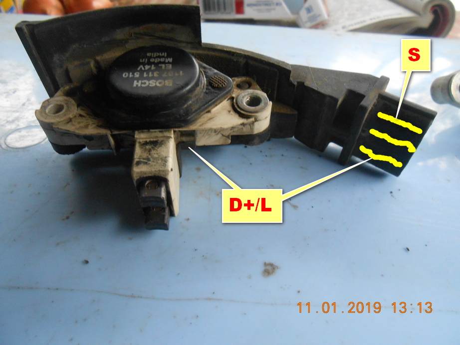

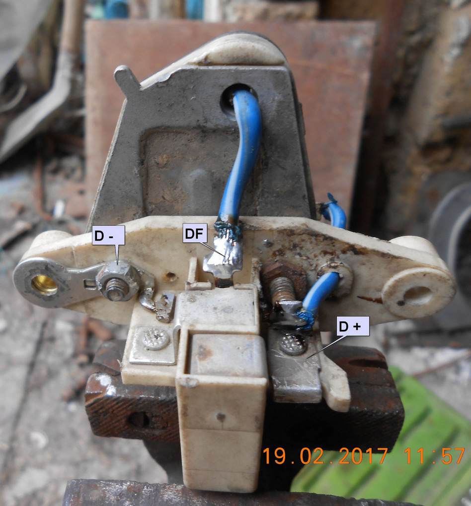

KRANLOD
Конечно я могу дать свои координаты "Вне этого форума", но пока здесь идет межусобная грызня становится как-то боязно. А во вторых - к чему пиарится!?

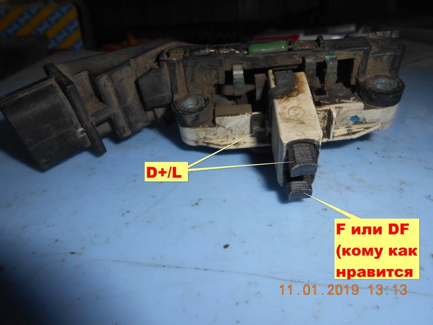

Но пробел попробую заполнить картинками и комментариями (вот не дают возможности сделать свою отдельную тему!)
В общем так - данный набор картинок рассчитан на мало-мальскую техническую грамотность и здесь нет всех "От и до" - нужно кое-что докрутить-доточить-допаять самостоятельно.
Начну с азов нашего РР (все это где-то тут есть, но лучше напомнить для усвоения)
img.jpg [ 39.65 КБ | Просмотров: 15041 ]
Заодно как все это(вместе с пометками) выглядит в живую
DSCN4144.JPG [ 346.69 КБ | Просмотров: 15041 ]
DSCN4145.JPG [ 463.35 КБ | Просмотров: 15041 ]

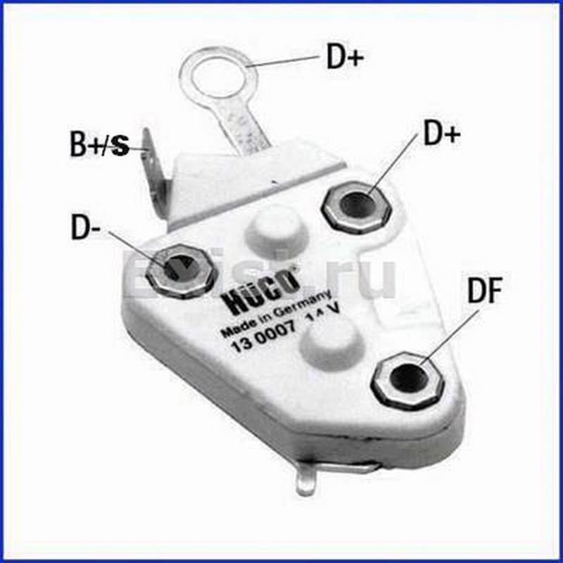

Теперь возьмем интересующий вас РР с его "Что к чему"
3283b41s-960.jpg [ 82.29 КБ | Просмотров: 15041 ]

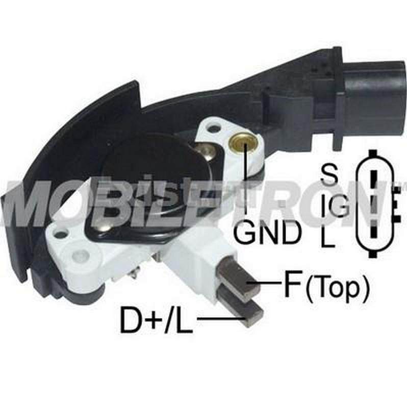

Вот так этот регулятор выглядит рядом с (не Тоетовским) РР Бош
2a03b41s-960.jpg [ 319.51 КБ | Просмотров: 15041 ]

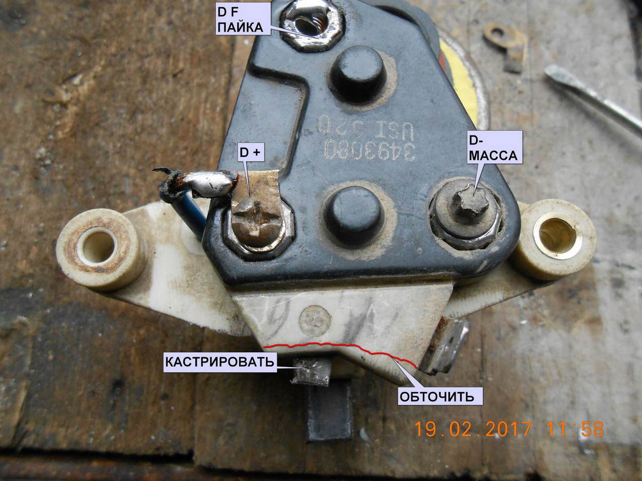

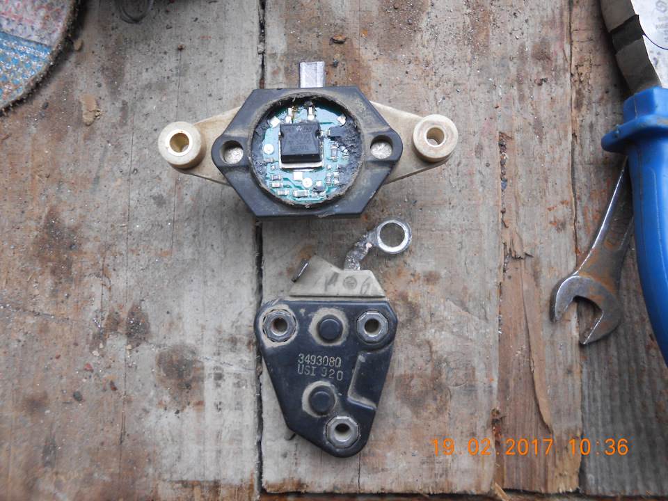

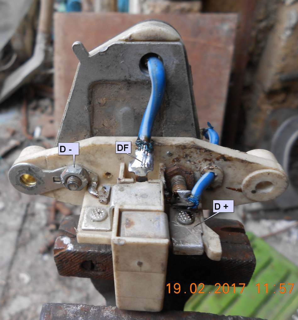

Не трудно догадаться, что убрав все лишнее со сгоревшего регулятора и поставив предлагаемый мною РР, подсоединив все "А к А, Б к Б...." получится новая конструкция. Моя конструкция вне Карины выглядела примерно так
c503b41s-1920.jpg [ 398.6 КБ | Просмотров: 15041 ]
e03b41s-1920.jpg [ 276.32 КБ | Просмотров: 15041 ]
Блин! Как-то неуютно постоянно формировать форумные картинки то под "Объем", то под "Пиксели"
Остальные технические вопросы апгрейта можем решить в формате форумного общения

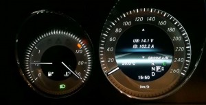

Весело тут у ВАС))), а по факту 15в легко, всё зависит от температуры за бортом, у бати на карине видел 14.8В при -25, у себя на Сузучке 15В при -30, и 11.5В при +35 на хх под всей нагрузкой, на мерсе всё по другому, там 14.8-15 независимо от оборотов, но летом держит от 12.5 до 14.8В, сама тестирует аккум, может специально разряжать, потом лупить повышенное напряжение. Ток 102А при 14.1В это если музыку послушать часа 4, а потом завести авто, да всё верно гене похер на ток, главное напряжение и быстрый заряд аккума, какие нахрен 10% от ёмкости)))
DrUZoWhR2bS-hYE5uFvC5XIZir0-1920.jpg [ 100.97 КБ | Просмотров: 7579 ]
