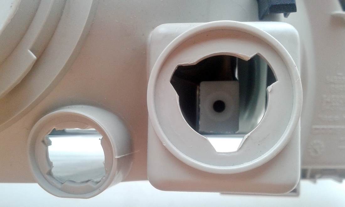

у меня резьба
20180912_093016.jpg [ 185.93 КБ | Просмотров: 35503 ]

Kentavr писал(а):
у меня резьба
А вообще, посадочное место отличается у 3-х пиновых и 8-ми пиновых корректоров?

Kentavr писал(а):
Сергей С@ныч
у меня резьба
Сделай фото штока.
 Заголовок сообщения: Re: Корректор фар
СообщениеДобавлено: Чт сен 13, 2018 11:10 am
Kentavr писал(а):
у меня резьба
Заверни шток в резьбу на столько, чтоб защелкнулся корпус корректора в фару,
и при этом отражатель ни во что не упирался, а далее уже регулировать на месте :a_g_a:

Сообщения: 6117
ALEX-72
крутить сам корректор или регулировочным болотм?

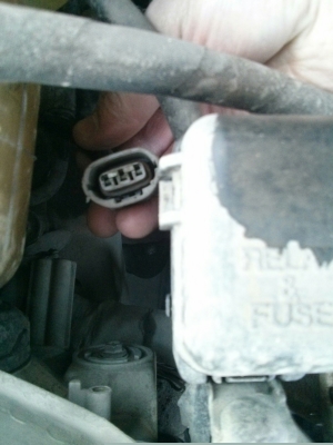

СообщениеДобавлено: Сб апр 25, 2020 4:39 pm
Сообщения: 973
Откуда: Томск
Двигатель: 3S
пермяк
вот фото фишек
321.jpg [ 80.16 КБ | Просмотров: 20091 ]
СообщениеДобавлено: Сб апр 25, 2020 6:09 pm
Сообщения: 4536
dess_ik писал(а):
вот фото фишек
Это колодка для подключения 3-х пиновых Бошевских эл.корректоров, такая же колодка идёт на генератор :) .
