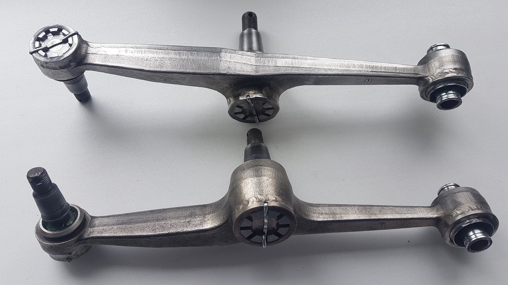

Давненько ни чего не выкладывал. А тем временем работа кипит :D

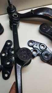

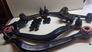

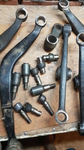

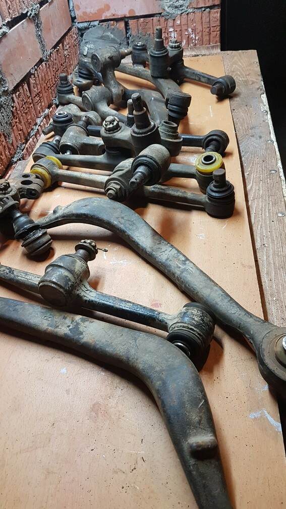

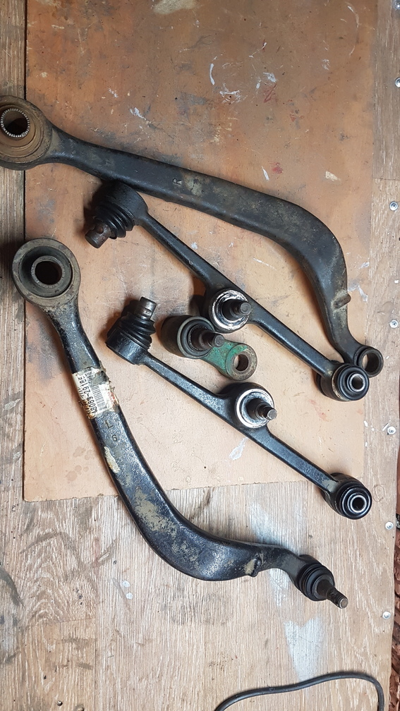

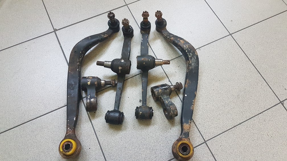

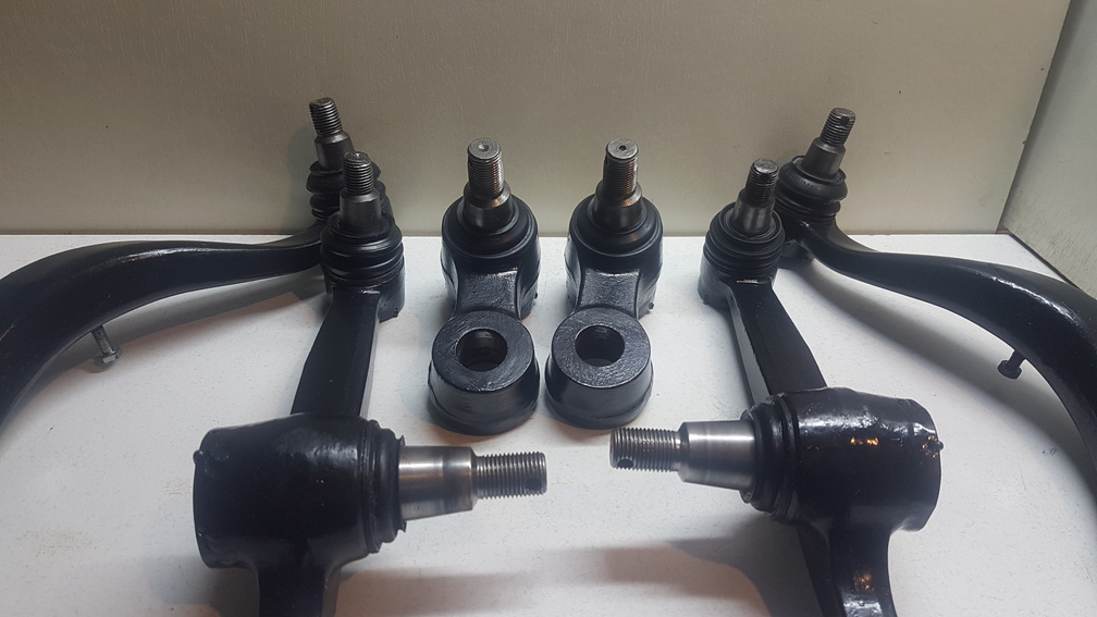

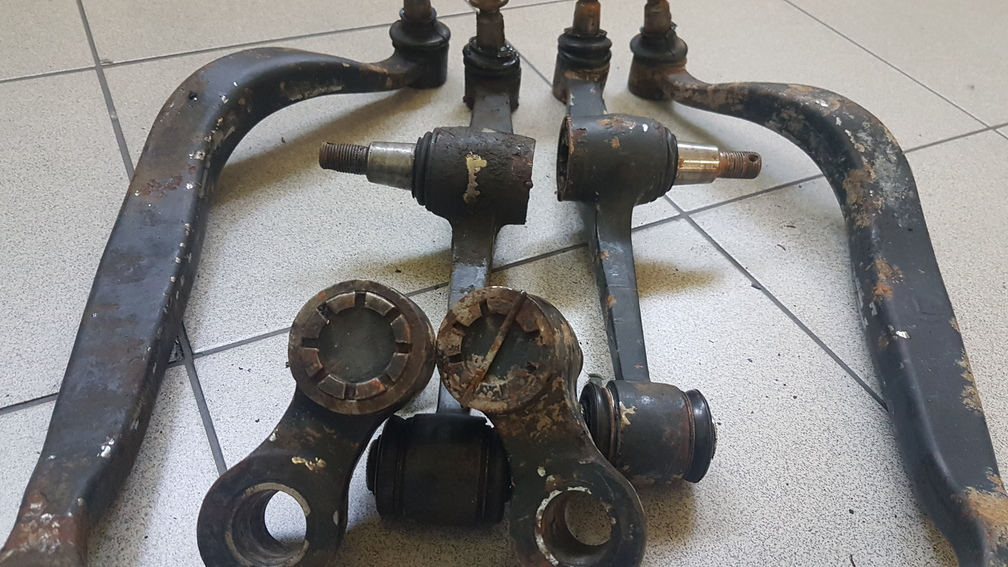

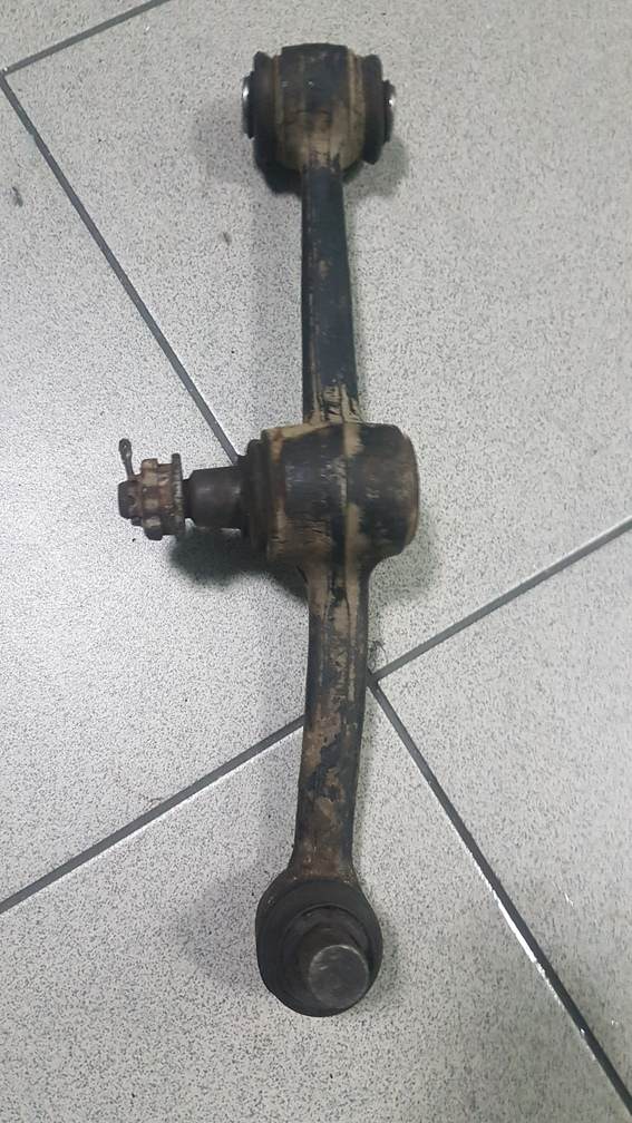

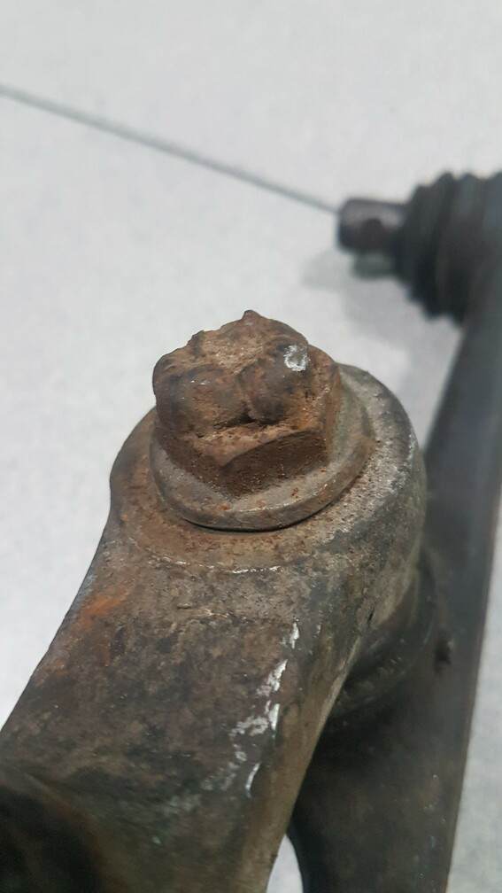

Добрался до комплекта sever.max Макс выслал много разных рычагов. комплектов наверно 3! Но сделать получилось только 1.
Продолжение

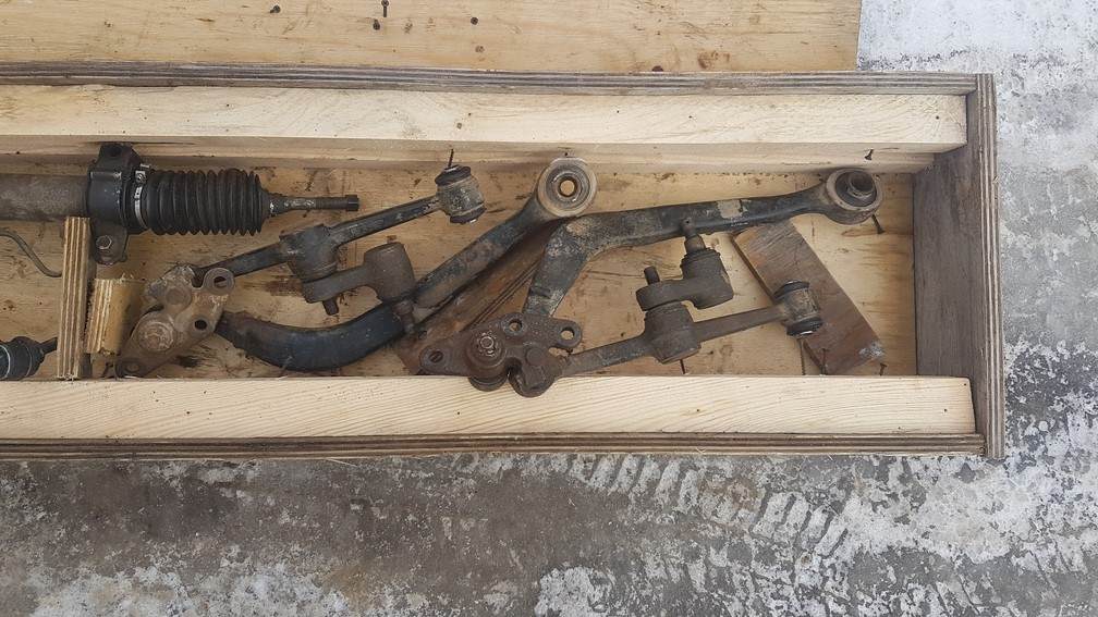

Комментарий к файлу: Вот такая куча приехала
20190222_182218.gWGeA.jpg [ 273.67 КБ | Просмотров: 33856 ]
20190222_182227.XN0UB.jpg [ 243.24 КБ | Просмотров: 33856 ]
Комментарий к файлу: Рычаги уже восстанавливали
20190228_072624.TVt8M.jpg [ 181.94 КБ | Просмотров: 33856 ]

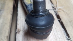

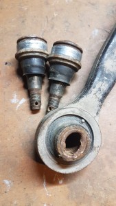

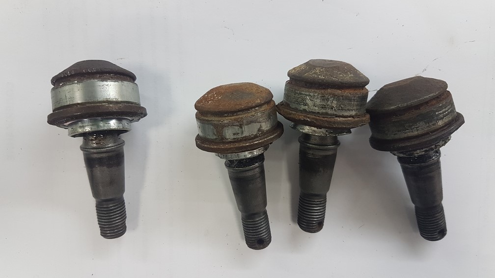

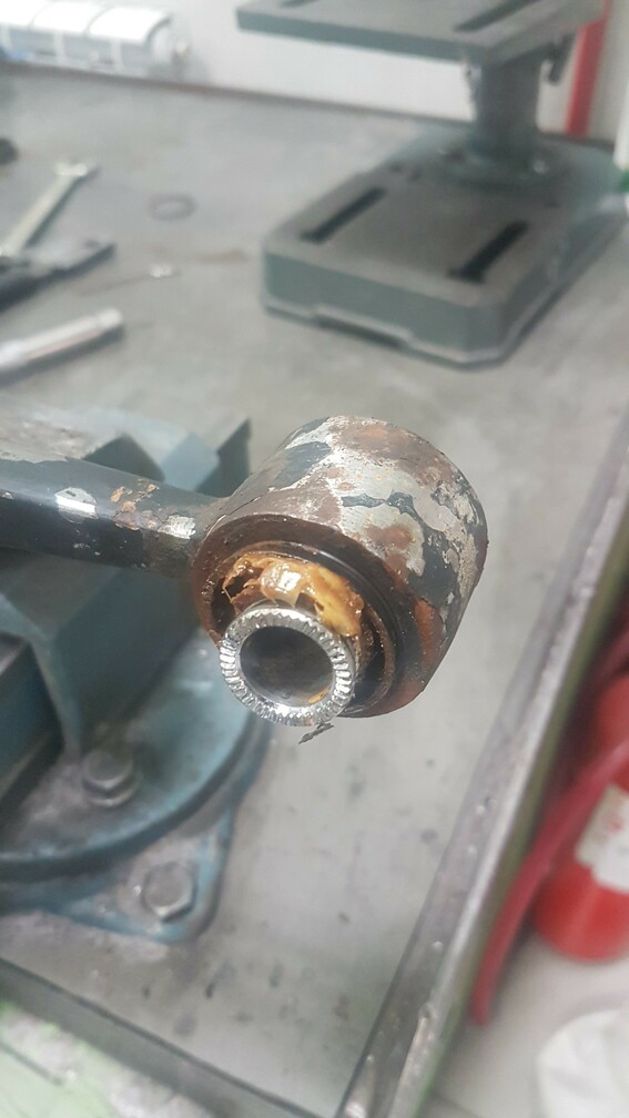

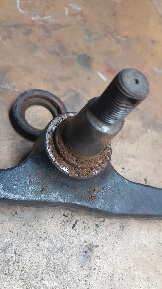

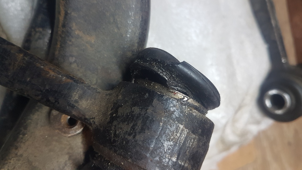

Комментарий к файлу: Пыльники рваные и пальцы ржавые
20190228_072632.Whpfg.jpg [ 192.75 КБ | Просмотров: 33856 ]
20190228_074319.9zrDM.jpg [ 208.3 КБ | Просмотров: 33856 ]

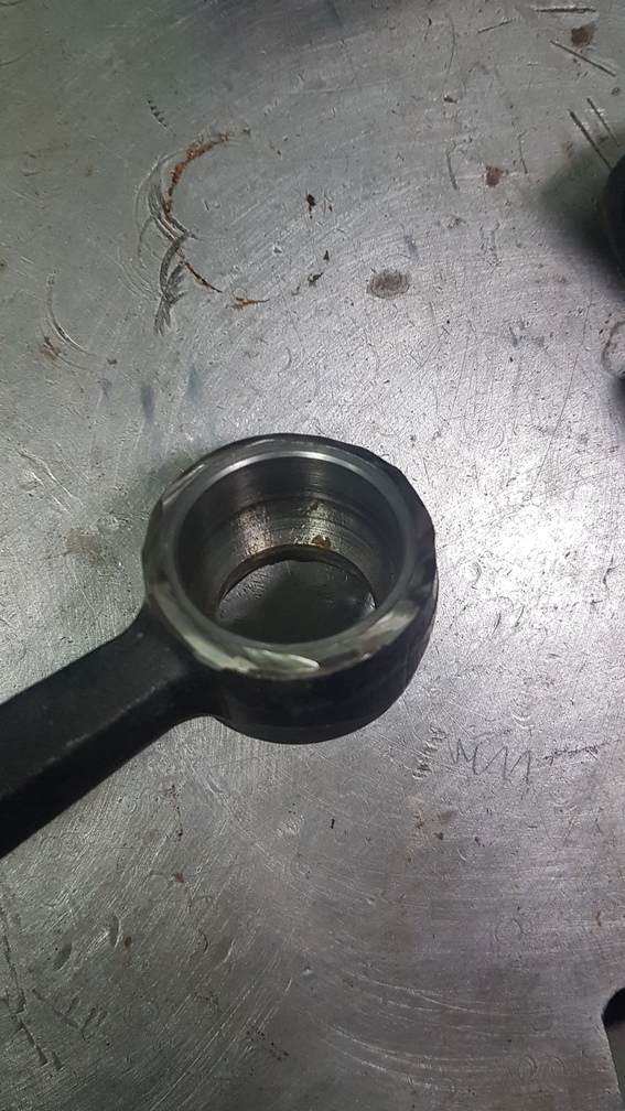

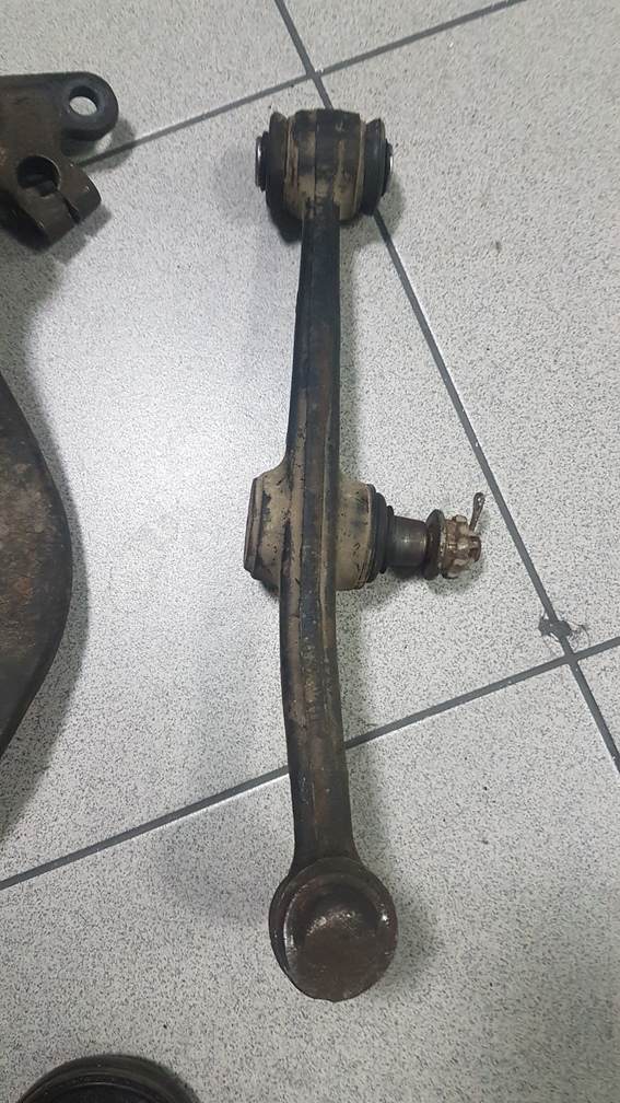

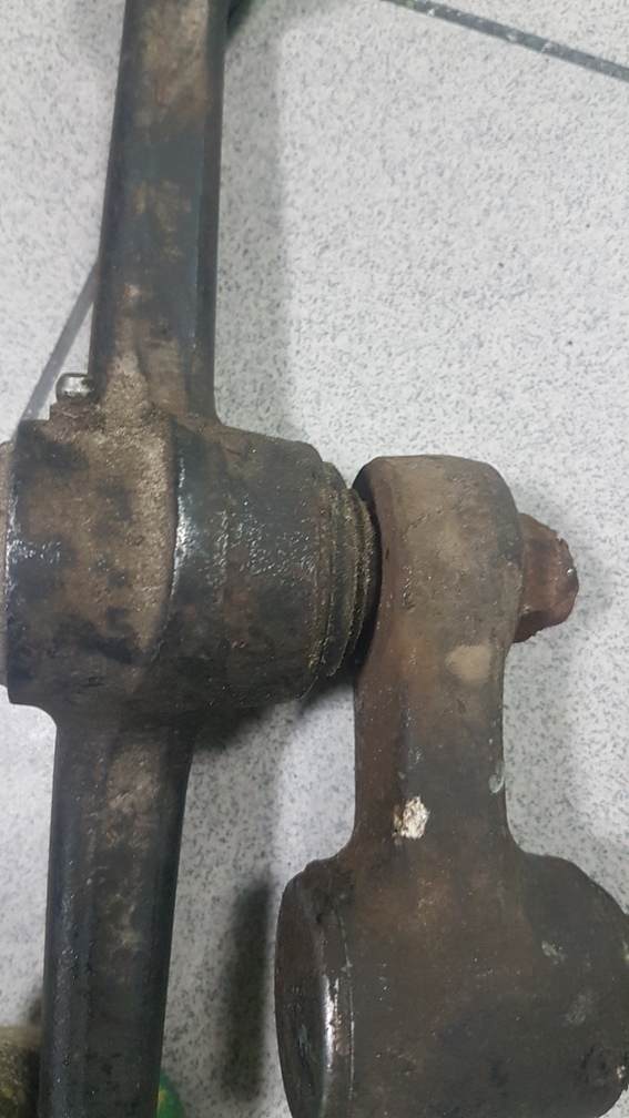

Комментарий к файлу: А это вообще фантастика! Его погнуло в 2 направлениях)
20190228_173927.l41UA.jpg [ 333.2 КБ | Просмотров: 33856 ]
20190228_173932.ATQ19.jpg [ 352.47 КБ | Просмотров: 33856 ]
20190228_173942.5cfl8.jpg [ 256.87 КБ | Просмотров: 33856 ]
20190228_174017.hMAYb.jpg [ 223.4 КБ | Просмотров: 33856 ]
20190228_174054.S8dr5.jpg [ 231.39 КБ | Просмотров: 33856 ]

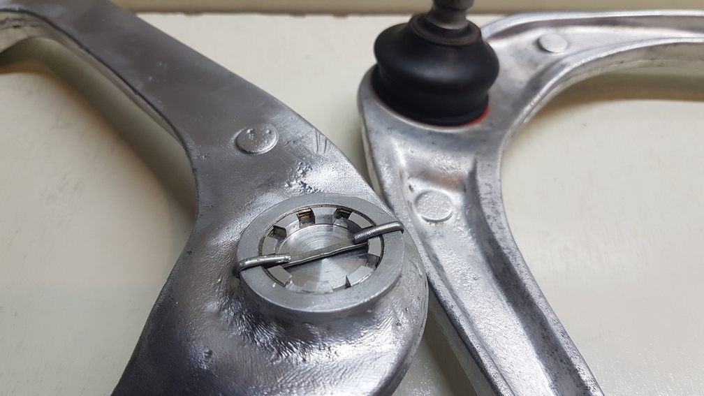

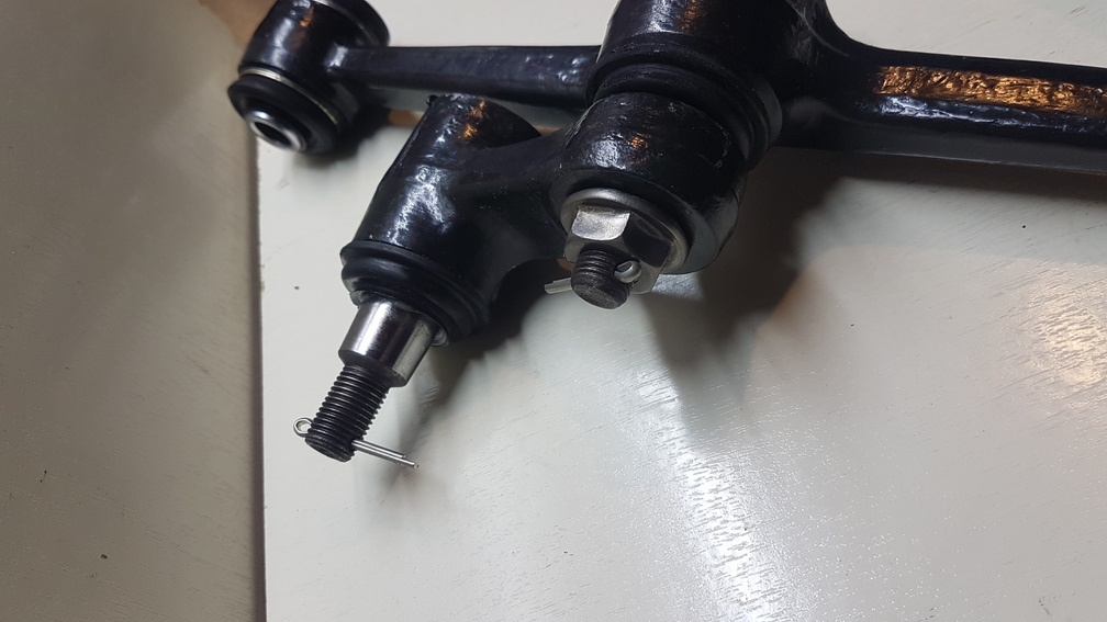

Комментарий к файлу: А что скажите про такое фиксации гайки?
20190228_174100.m9COM.jpg [ 113.81 КБ | Просмотров: 33856 ]
20190228_174455.EnIwq.jpg [ 113.73 КБ | Просмотров: 33856 ]
20190228_175655.KjaaV.jpg [ 121.35 КБ | Просмотров: 33856 ]

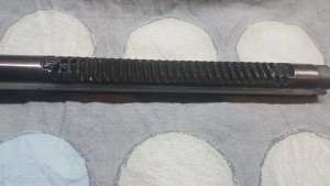

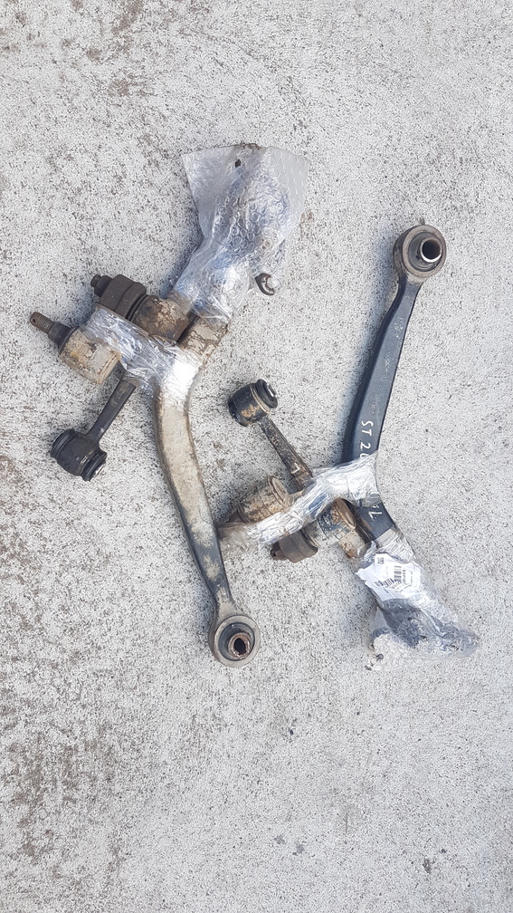

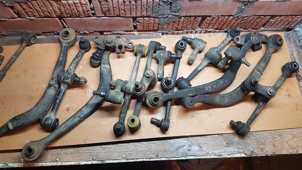

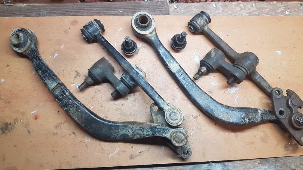

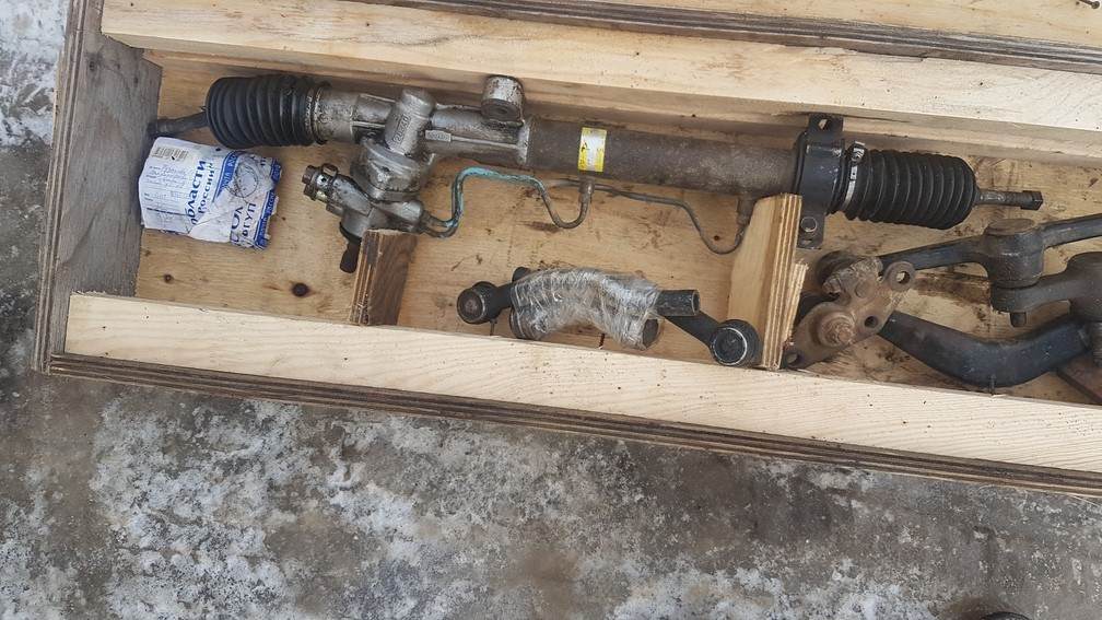

Приехал комплект с Москвы. Ник на форуме budddy Отправил весь комплект Суперстрата, заодно и рулевую рейку с ремкомплектом. Комплект почти собрал. Осталось покрасить. Рейку почистил и поставил новые втулки, сальники, резинки с ремкомплекта.
Добавлено спустя 3 минуты 58 секунд:
Еще фото
Добавлено спустя 3 минуты 14 секунд:
Фото
Комментарий к файлу: Посылка ели в машину влезла)
20190308_082852.wfMyT.jpg [ 306.59 КБ | Просмотров: 33713 ]
20190307_175401.Nj8AL.jpg [ 206.21 КБ | Просмотров: 33713 ]
20190308_083841.GwFzv.jpg [ 244.7 КБ | Просмотров: 33713 ]
20190308_083843.krhLy.jpg [ 247.48 КБ | Просмотров: 33713 ]
20190308_083846.lTOCF.jpg [ 249.48 КБ | Просмотров: 33713 ]
20190308_085125.B29jF.jpg [ 178.22 КБ | Просмотров: 33713 ]
20190308_085144.K4CLt.jpg [ 163.13 КБ | Просмотров: 33713 ]
20190308_085920.3rpkJ.jpg [ 311.59 КБ | Просмотров: 33713 ]
20190308_090002.uuNgu.jpg [ 222.71 КБ | Просмотров: 33713 ]
20190308_090914.hya19.jpg [ 228.63 КБ | Просмотров: 33713 ]
Комментарий к файлу: Сайлентблоки под замену
20190308_092317.lyMBt.jpg [ 141.2 КБ | Просмотров: 33713 ]
20190308_092604.EtHz8.jpg [ 228.15 КБ | Просмотров: 33713 ]
20190308_204947.aXe1V.jpg [ 232.74 КБ | Просмотров: 33713 ]
20190309_111603.KgLsb.jpg [ 226.9 КБ | Просмотров: 33713 ]
20190309_113053.dbOIa.jpg [ 236.48 КБ | Просмотров: 33713 ]

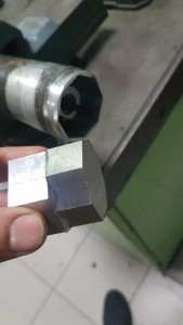

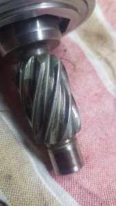

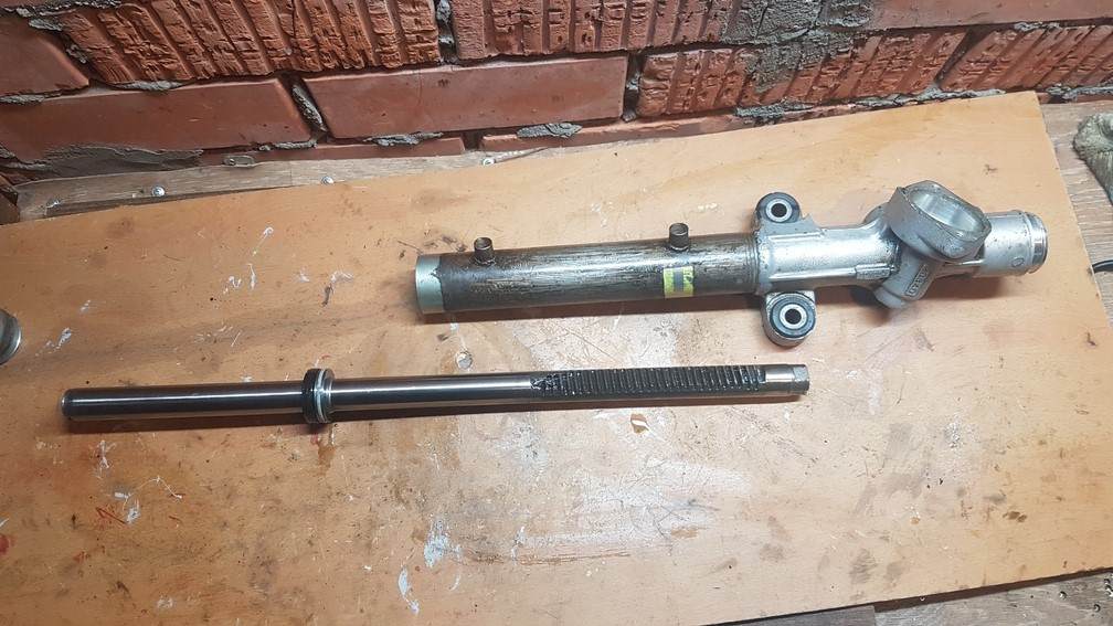

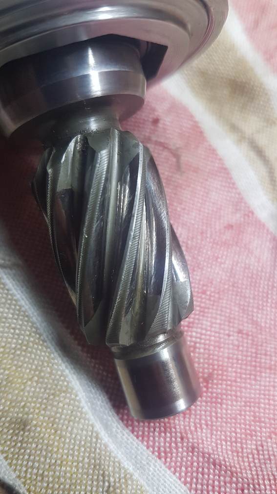

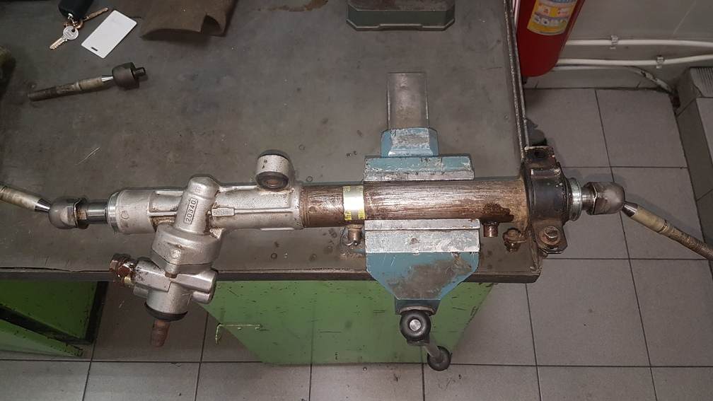

Комментарий к файлу: Изготовил спец. ключи для разбора рейки.
20190313_171530.eFJVD.jpg [ 141.59 КБ | Просмотров: 33713 ]
20190313_172554.atEWG.jpg [ 205.09 КБ | Просмотров: 33713 ]
20190316_075158.gv8Es.jpg [ 217.93 КБ | Просмотров: 33713 ]
20190316_075207.QgHrc.jpg [ 162.43 КБ | Просмотров: 33713 ]
20190316_075304.pWwX0.jpg [ 272.91 КБ | Просмотров: 33713 ]
20190316_085536.qdNeD.jpg [ 274.87 КБ | Просмотров: 33713 ]
Комментарий к файлу: Новые сайлентблоки на месте
20190316_155552.HA0tJ.jpg [ 178.13 КБ | Просмотров: 33713 ]
20190316_155718.PKw6X.jpg [ 305.59 КБ | Просмотров: 33713 ]
20190316_155721.KMJno.jpg [ 289.41 КБ | Просмотров: 33713 ]
20190316_160420.AvsPo.jpg [ 242.26 КБ | Просмотров: 33713 ]
20190317_100947.x4X2J.jpg [ 191.15 КБ | Просмотров: 33713 ]
20190317_105101.go1tq.jpg [ 263.01 КБ | Просмотров: 33713 ]
20190317_112019.r3qDP.jpg [ 359.5 КБ | Просмотров: 33713 ]
20190317_112021.UdhS9.jpg [ 274 КБ | Просмотров: 33713 ]
20190317_112003.98o85.jpg [ 246.4 КБ | Просмотров: 33713 ]

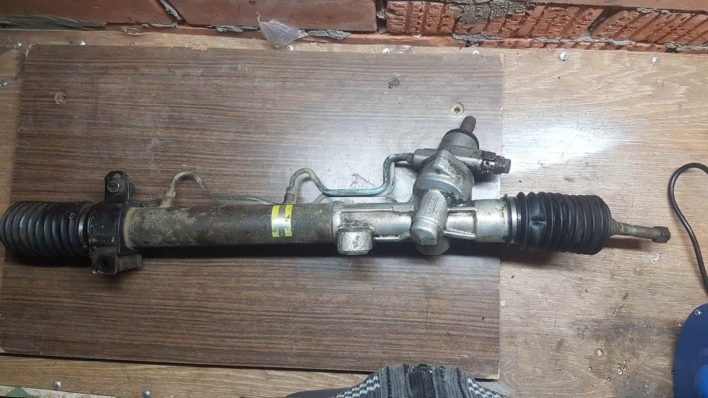

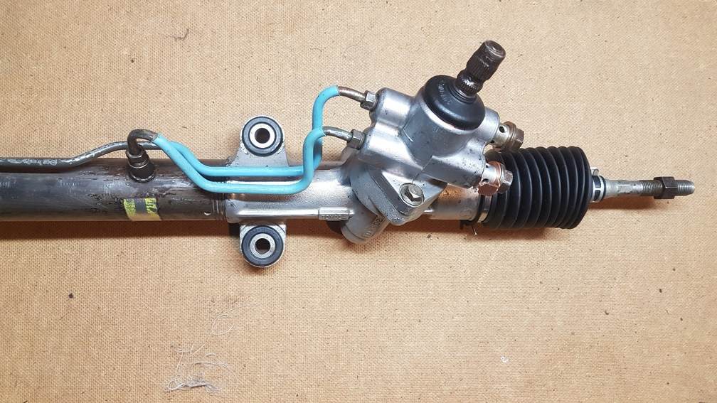

Alexzhuk Рейку прислали на восстановление вместе с рычагами.

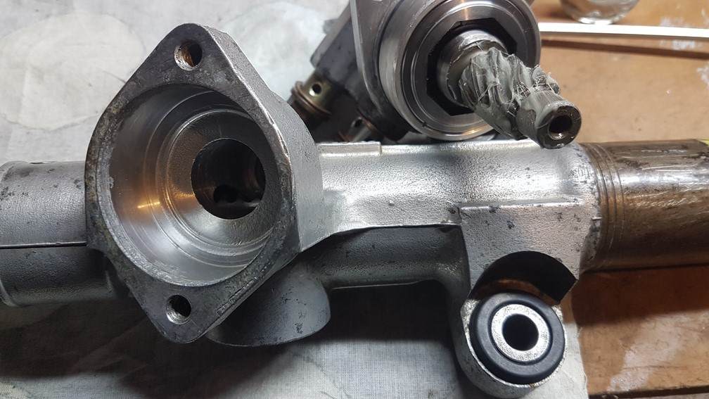

СообщениеДобавлено: Сб апр 13, 2019 10:47 pm
Инженер-реставратор
Сообщения: 1672
Машина: Toyota Carina E ГТИ

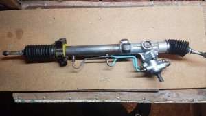

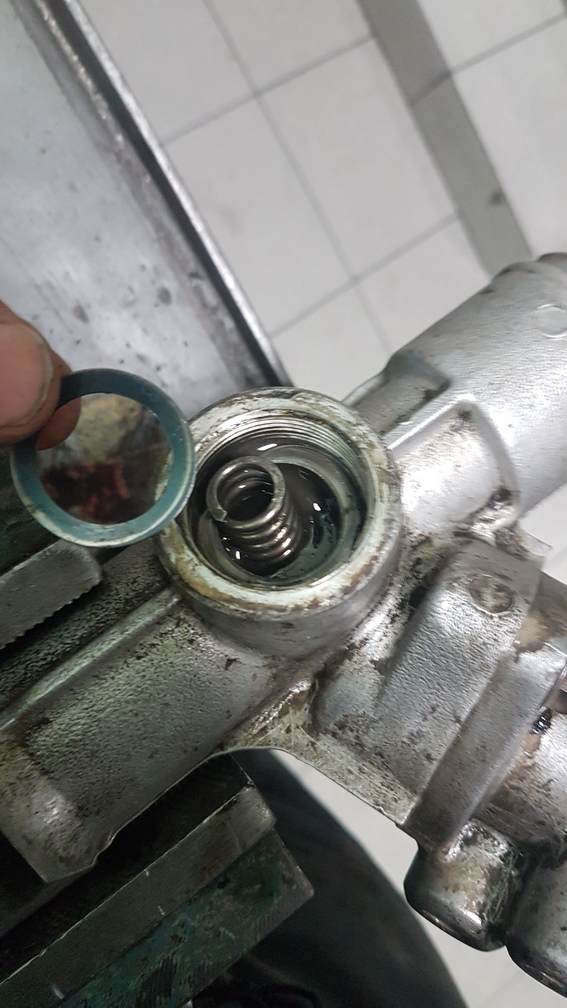

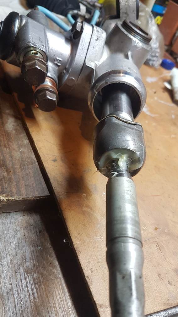

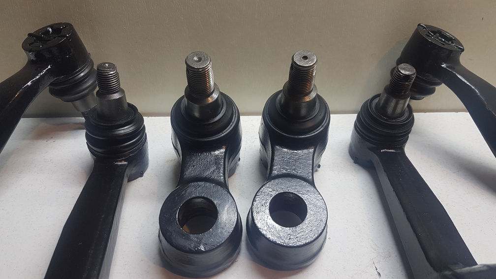

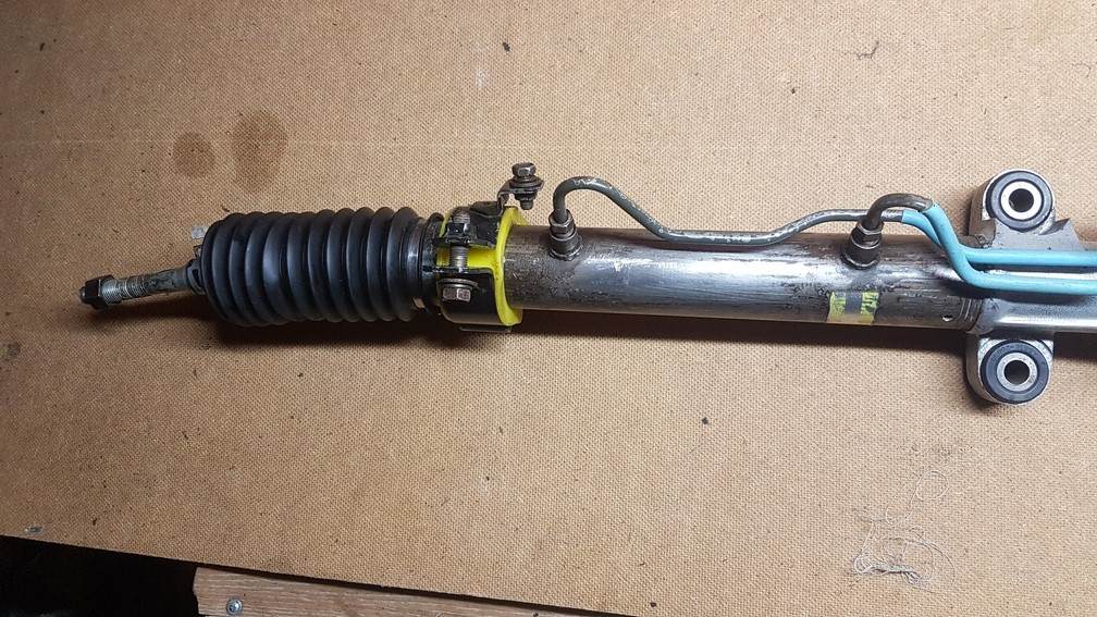

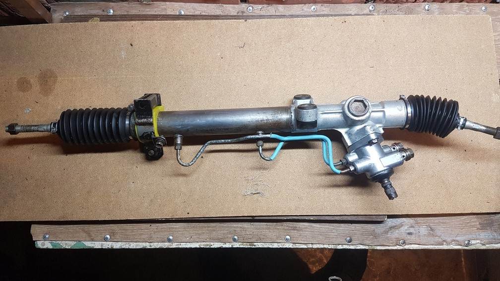

Всем привет! Наконец то отправил комплект рычагов в Москву.
Напомню Ник budddy, зовут Андреем. Посылка получилась больше 50 кг!)
Отправил еще несколько дней назад. Рейка в сборе и комплект рычагов с площадками. Я думаю уже получил :)
Все резьбы прогнал плашкой и метчиками, закручиваются от руки! :co_ol: Вместо старых и гнилых штифтов приложил новые.

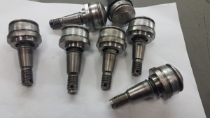

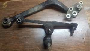

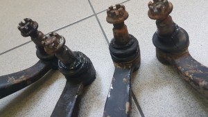

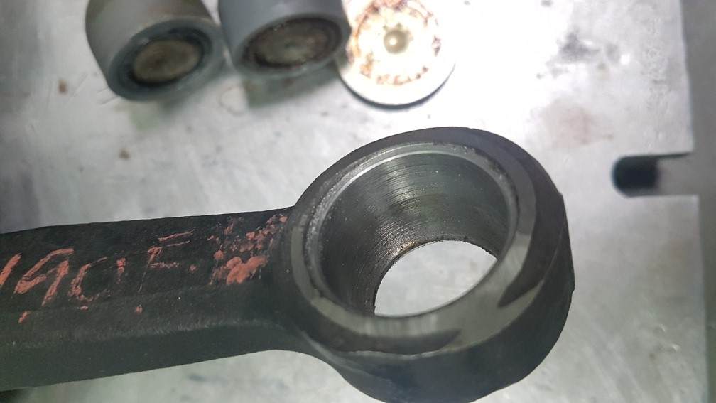

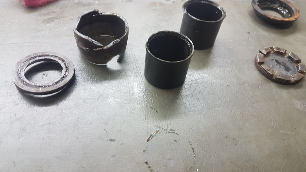

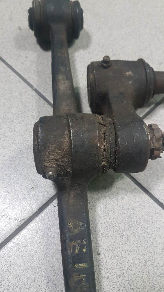

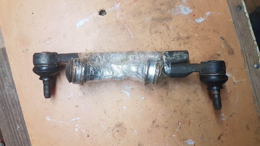

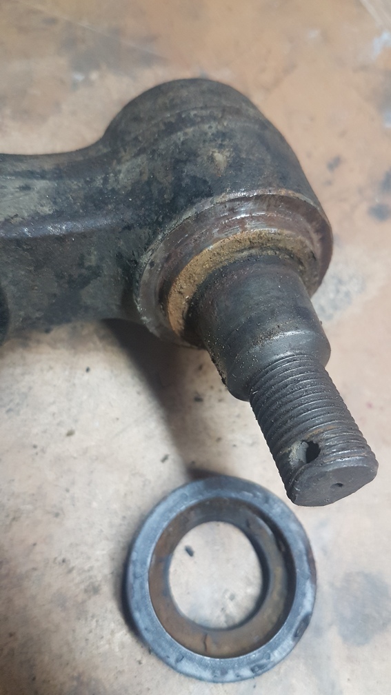

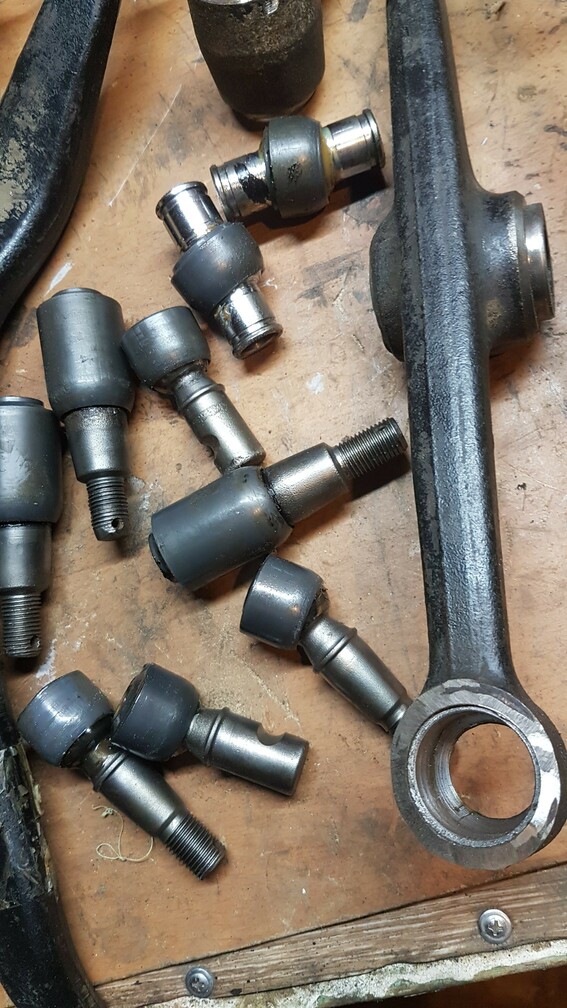

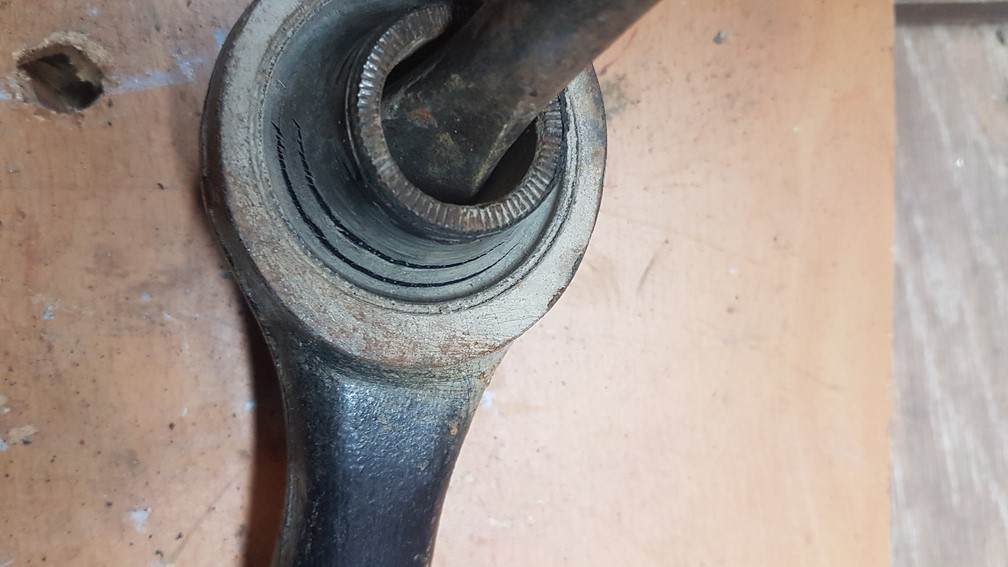

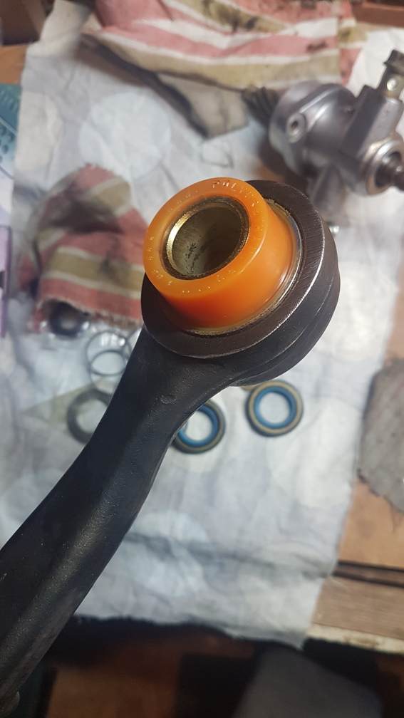

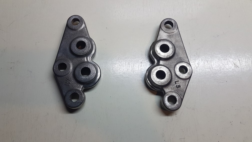

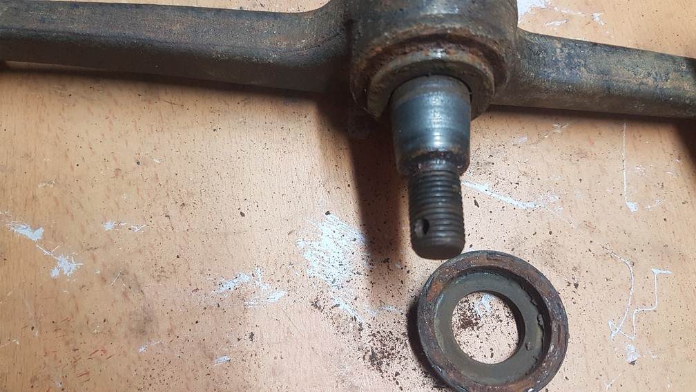

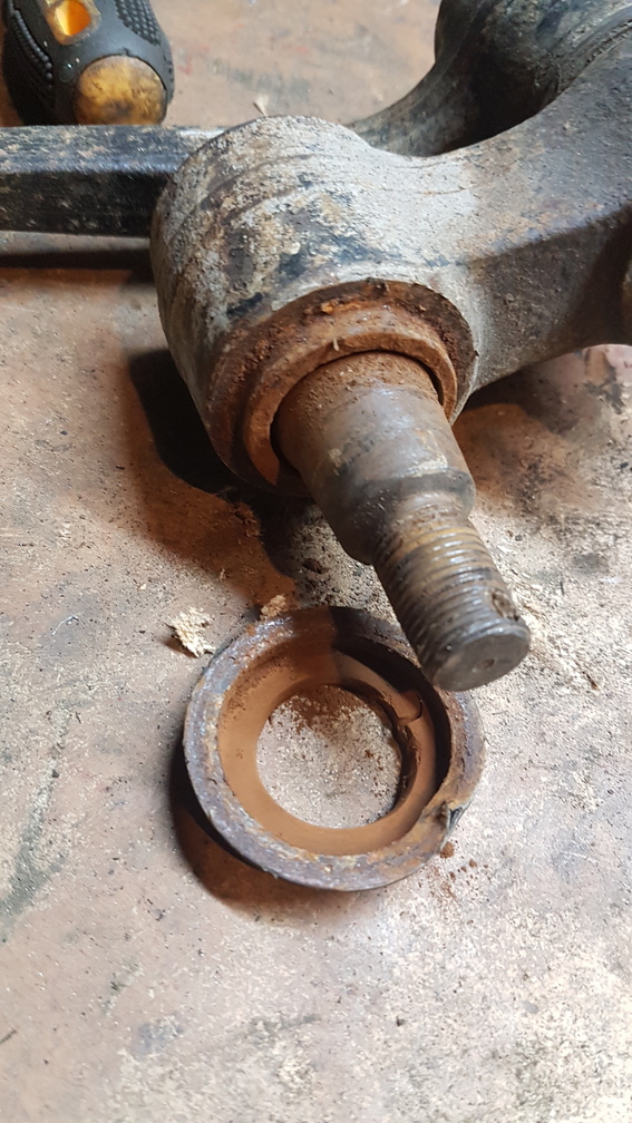

Приехали рычаги на восстановление для Celica 202. Человек из Уфы ник на драйве Celica102
Пальцы в отличном состоянии, втулки треснуты, люфт был приличный. Главное пальцы не Ржавые!
20190406_094242.63WOf.jpg [ 247.38 КБ | Просмотров: 33513 ]
20190406_094248.kaKOs.jpg [ 229.59 КБ | Просмотров: 33513 ]
20190406_094312.DoQAg.jpg [ 216.98 КБ | Просмотров: 33513 ]
20190406_094318.3MoaQ.jpg [ 213.48 КБ | Просмотров: 33513 ]
20190406_094337.JkcMW.jpg [ 147.86 КБ | Просмотров: 33513 ]
20190406_094355.baQrZ.jpg [ 175.23 КБ | Просмотров: 33513 ]
20190406_094405.f2kIt.jpg [ 161.72 КБ | Просмотров: 33513 ]
20190406_100449.ec0pS.jpg [ 213.32 КБ | Просмотров: 33513 ]
20190406_100524.pIgn5.jpg [ 166.71 КБ | Просмотров: 33513 ]

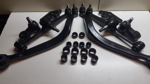

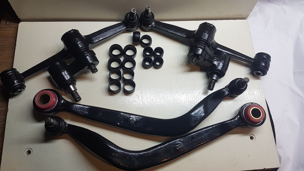

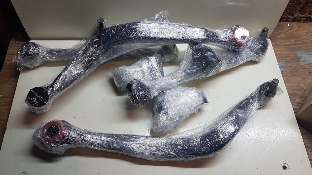

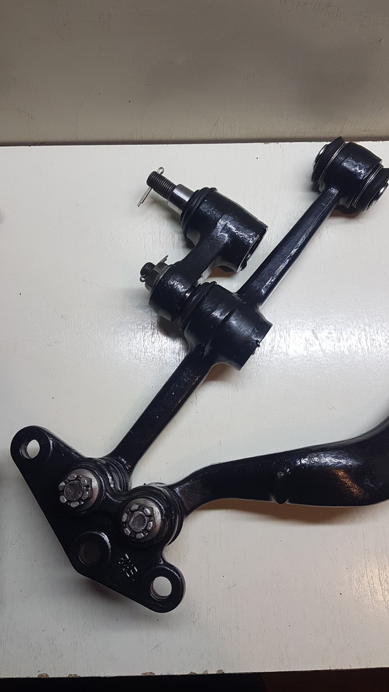

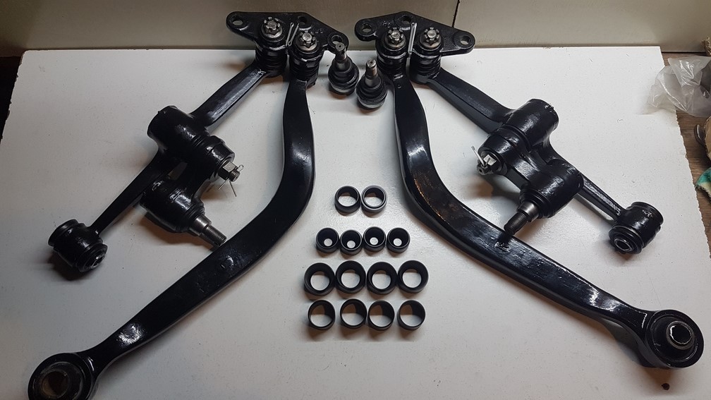

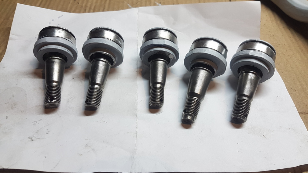

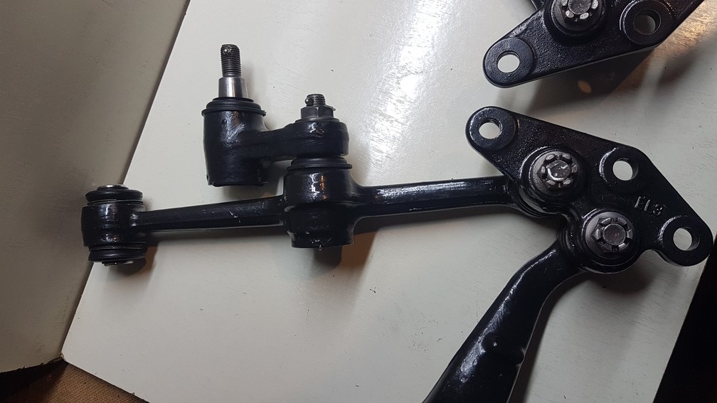

Отправил готовые рычаги в Белгород ник sever.max.
20190417_191715.VlWsX.jpg [ 160.49 КБ | Просмотров: 33259 ]
20190417_191717.pptCe.jpg [ 147.13 КБ | Просмотров: 33259 ]
20190417_191720.laHWB.jpg [ 198.48 КБ | Просмотров: 33259 ]
20190417_191750.eeRWp.jpg [ 185.37 КБ | Просмотров: 33259 ]
20190417_191801.qX3F7.jpg [ 207.13 КБ | Просмотров: 33259 ]

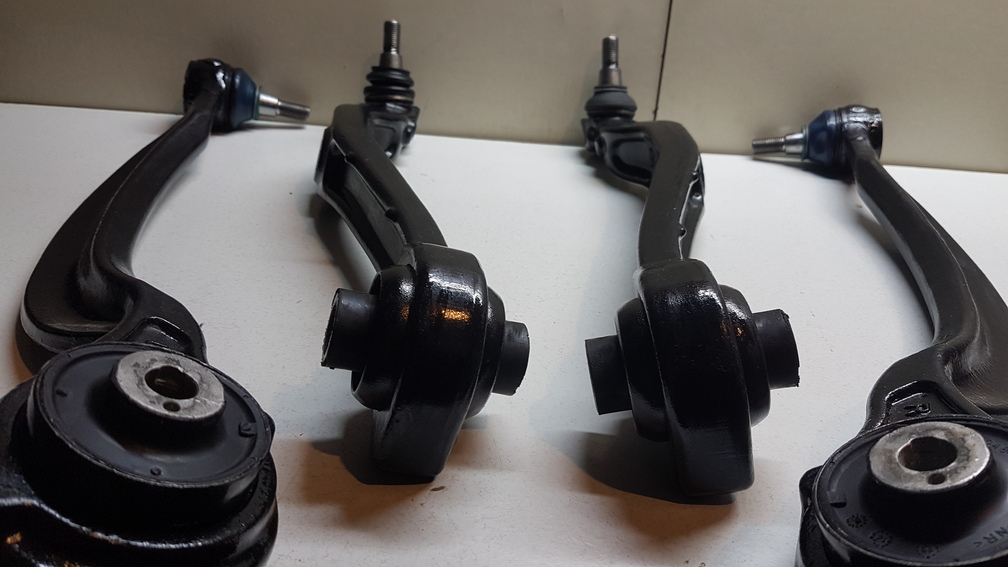

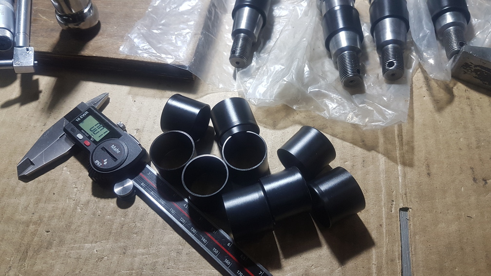

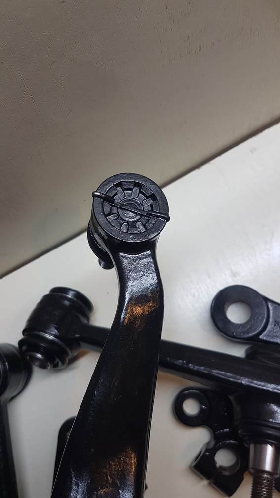

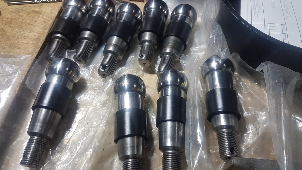

Всем привет . Неделю назад отправил ремонтный суперстрат в Уфу.
Заказчика зовут Сергей ник на драйве Celica102
Дополнительно были изготовлены комплект втулок.
Напомню рычаги приехали контракт, ко мне на прямую.

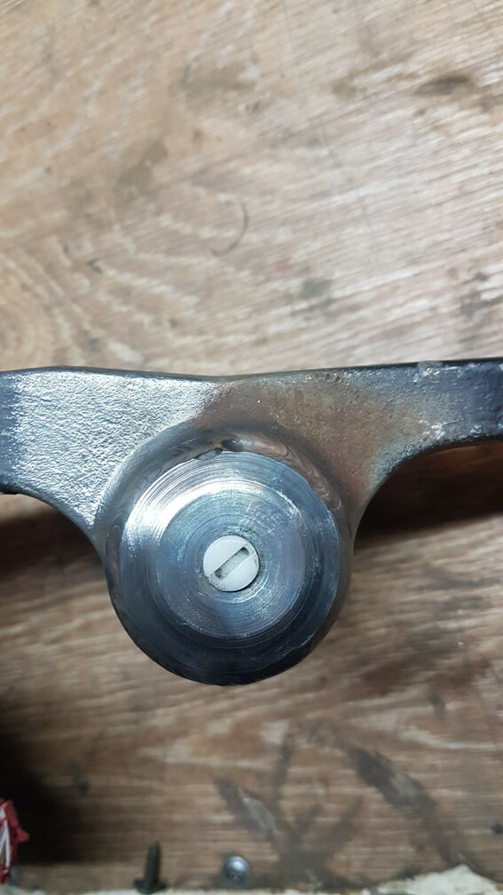

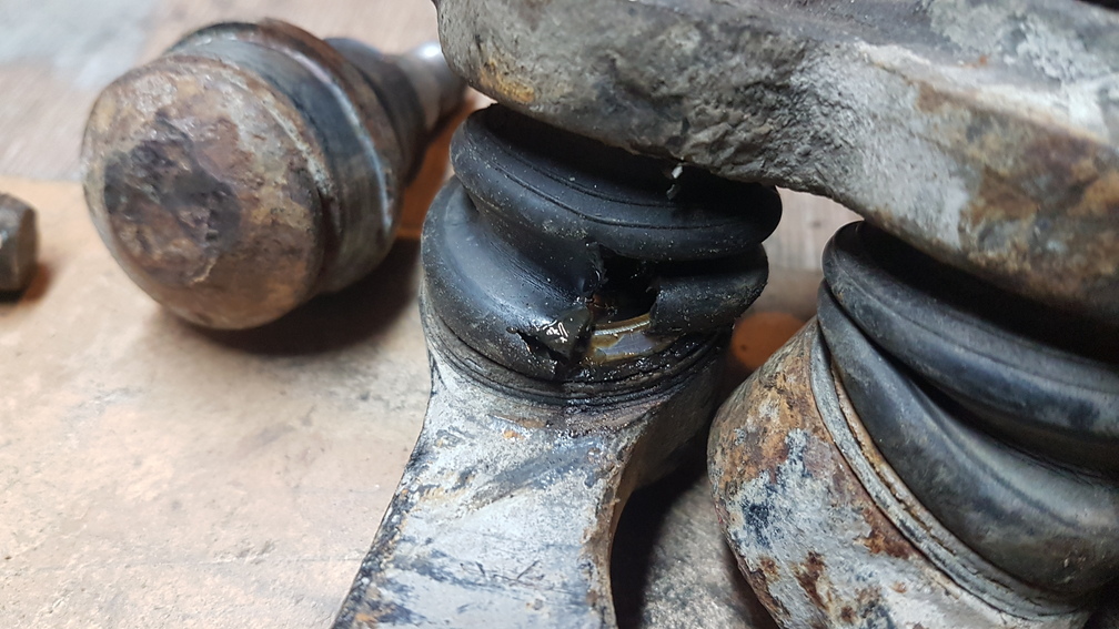

СообщениеДобавлено: Пн июн 10, 2019 9:08 pm
Инженер-реставратор
Сообщения: 1672

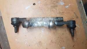

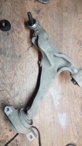

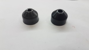

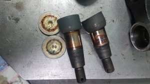

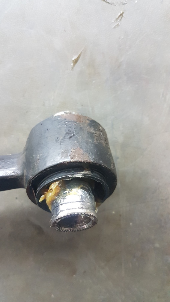

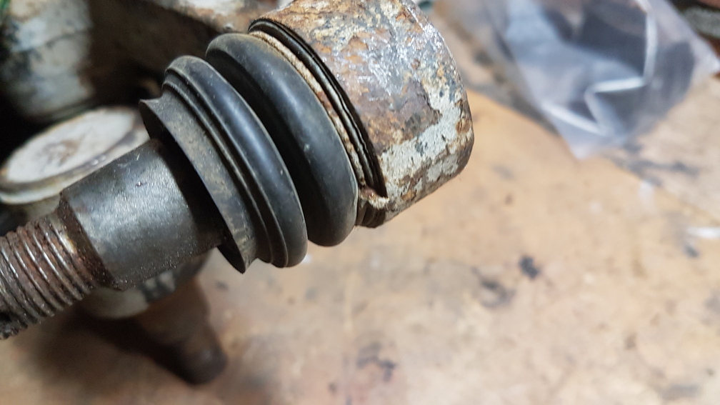

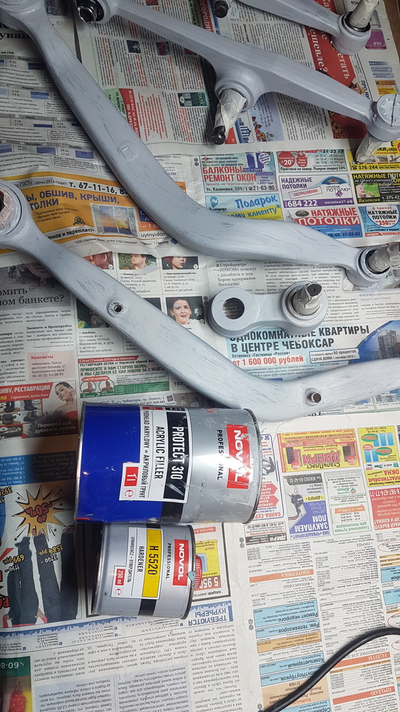

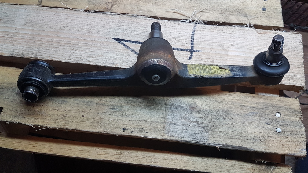

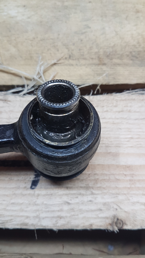

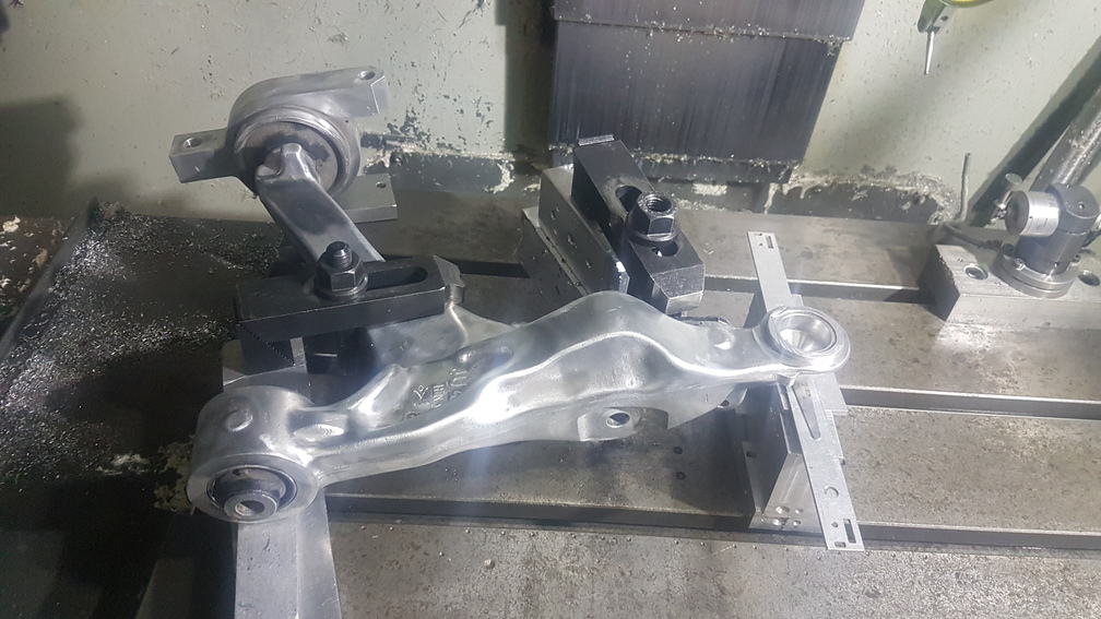

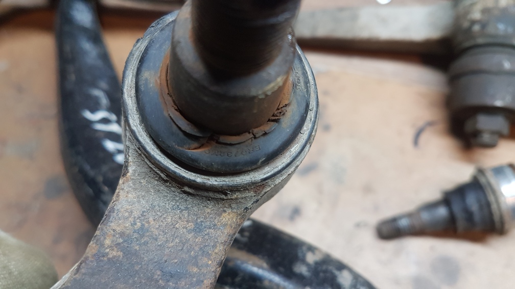

Всем привет. Пост будет не о Страте)

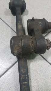

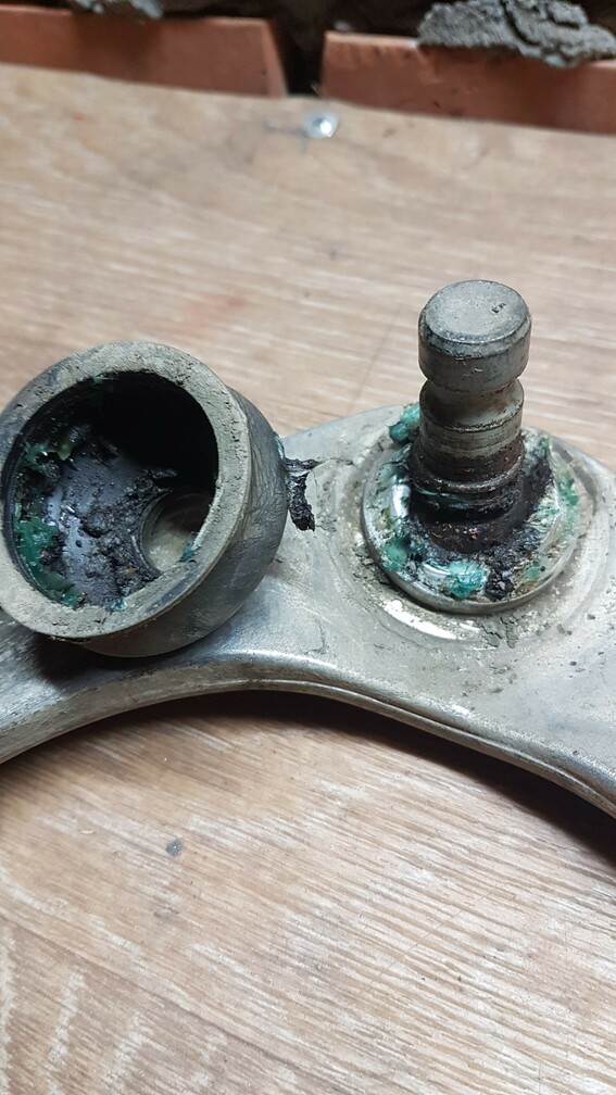

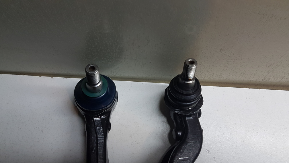

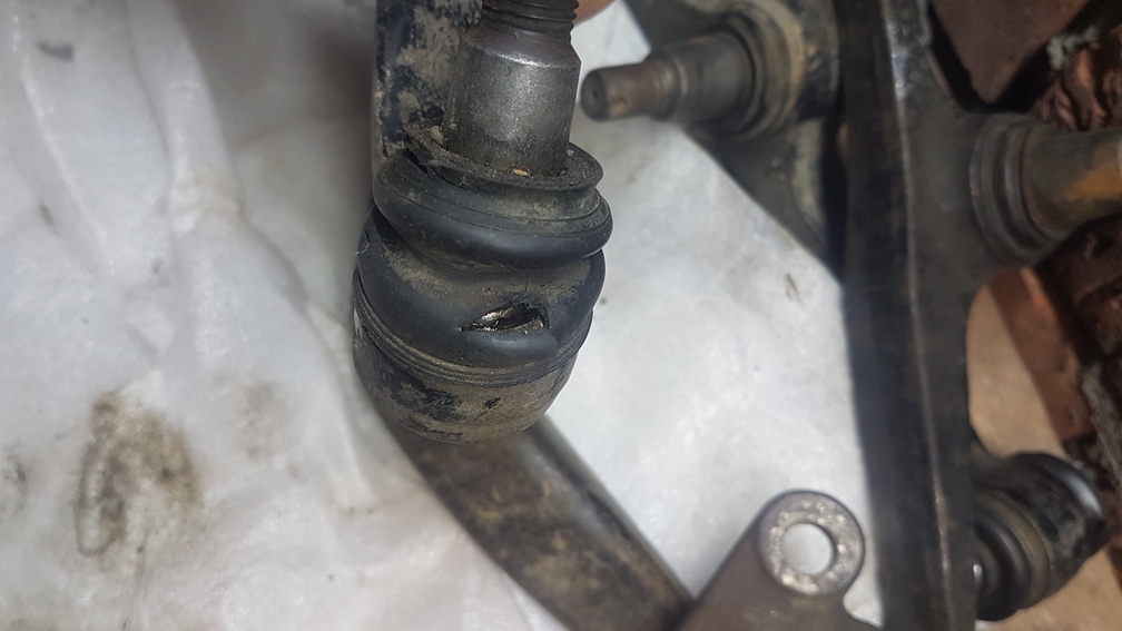

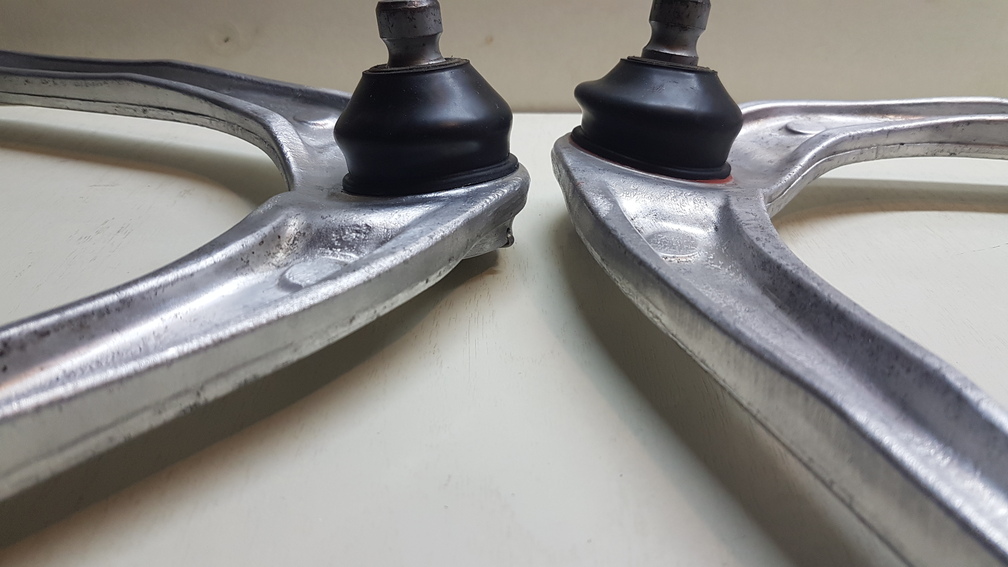

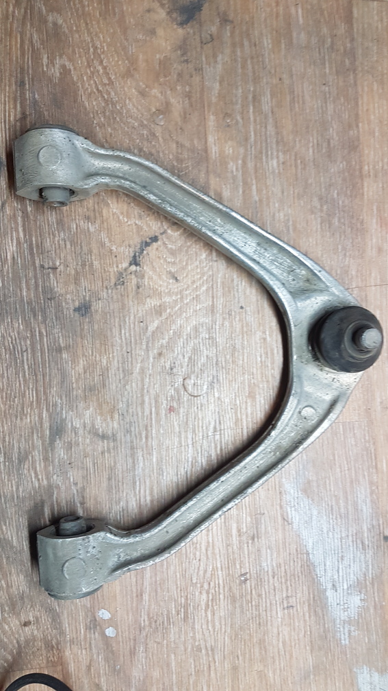

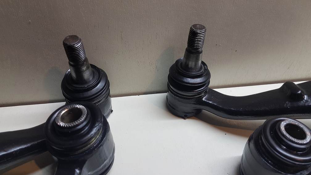

Знакомый коллега (Ник на драйве Alexlaser) узнал , что занимаюсь восстановлением подвески для автомобилей. Да да :) Решил расширить кругозор автомобилей :D
У него Infiniti G25 2010 года. Рычаги алюминиевые, как на многих европейцах. Но меня это не остановило :st_op:

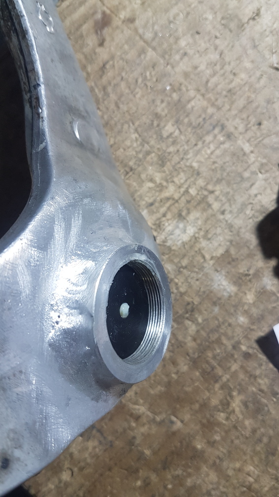

Снова как в первый раз. Замеры, 3Д модели, написания управляющих программ для станков с ЧПУ. Сварка Аргоном. Ииии.... В общем остальное смотрите сами.
Добавлено спустя 4 минуты 45 секунд:
Еще фото
Комментарий к файлу: Вот такие пришли ко мне
20190503_140901.WkEZb.jpg [ 287.72 КБ | Просмотров: 32876 ]
20190503_141955.rNHov.jpg [ 355.69 КБ | Просмотров: 32876 ]

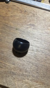

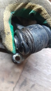

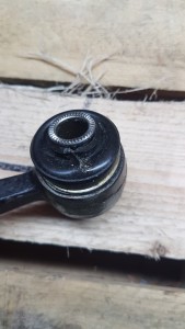

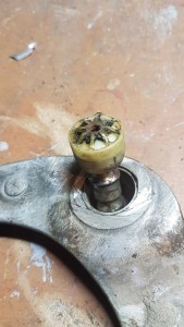

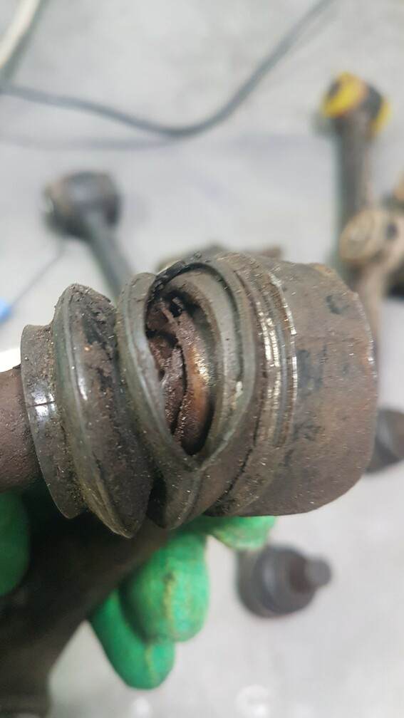

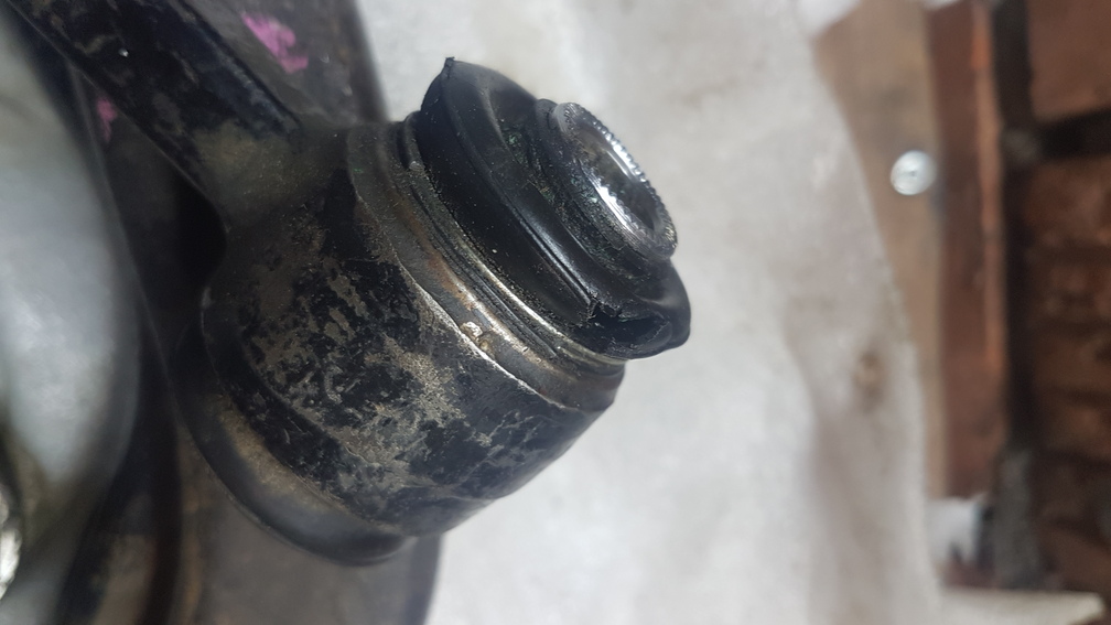

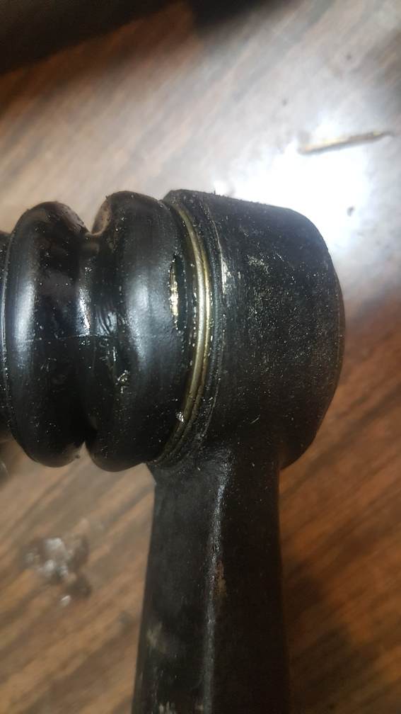

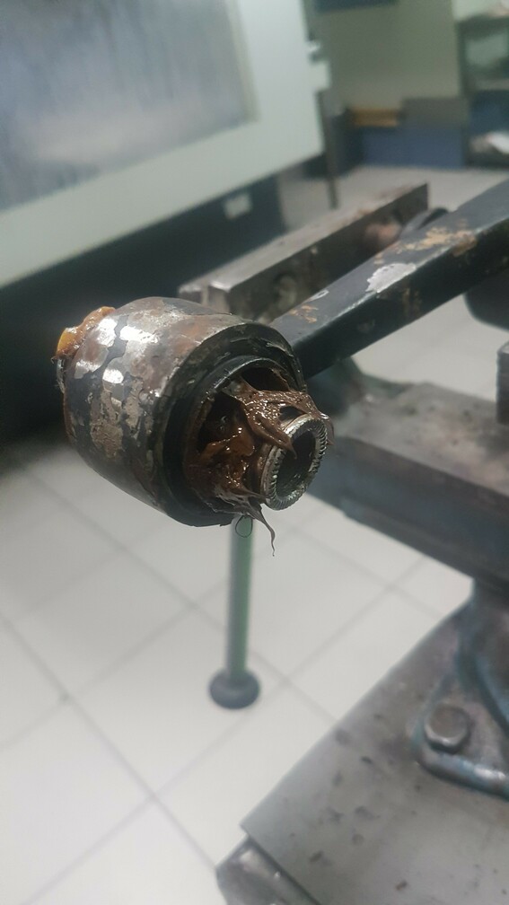

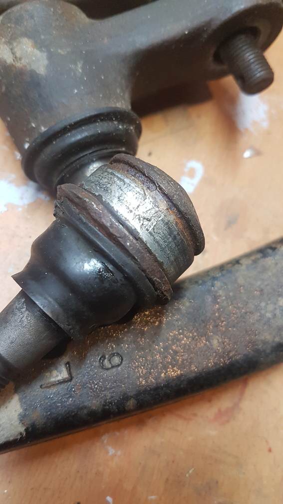

Комментарий к файлу: Вскрыл пыльник

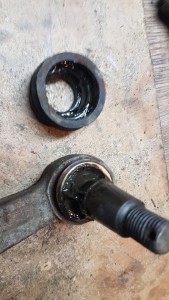

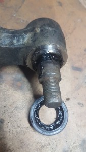

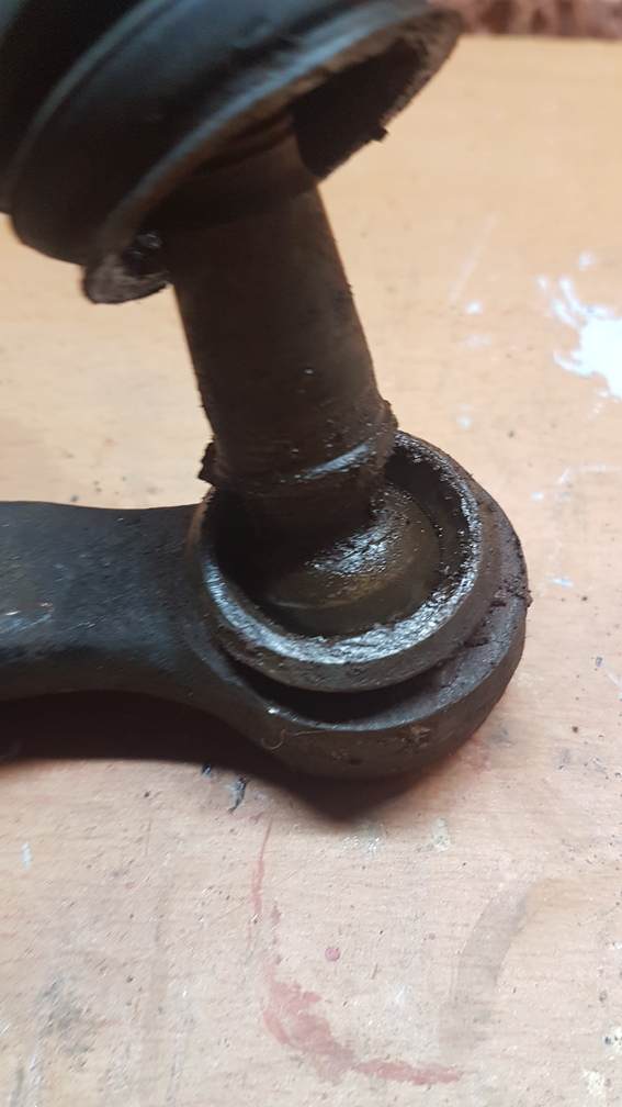

20190503_140913.C6ey1.jpg [ 192.54 КБ | Просмотров: 32876 ]
20190503_142000.PMGOU.jpg [ 148.91 КБ | Просмотров: 32876 ]
20190527_183625.AWwKx.jpg [ 245.5 КБ | Просмотров: 32876 ]

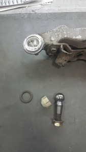

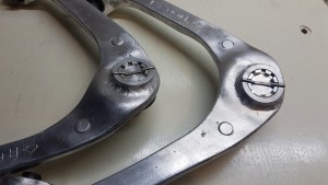

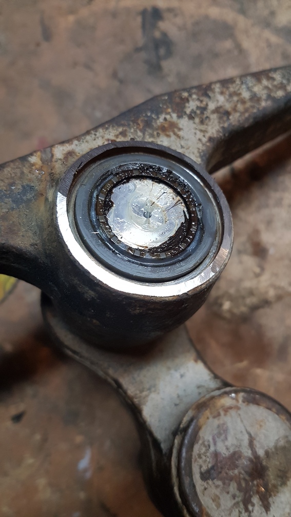

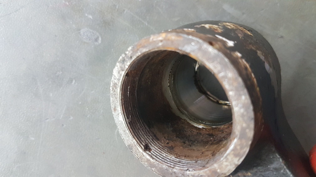

Комментарий к файлу: Распилил
20190527_184627.Cat7b.jpg [ 283.13 КБ | Просмотров: 32876 ]
20190527_185926.awZcC.jpg [ 323.93 КБ | Просмотров: 32876 ]

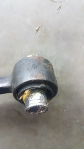

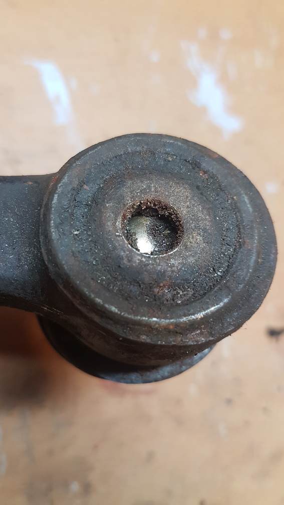

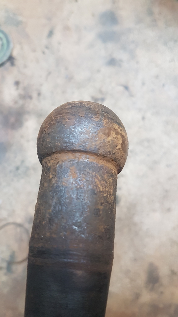

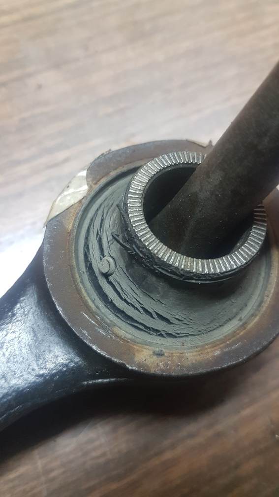

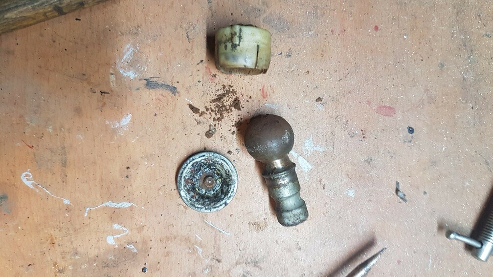

Комментарий к файлу: Внутри земля, ржавчина и не единой смазки
20190527_190621.eFmsp.jpg [ 196.34 КБ | Просмотров: 32876 ]
20190527_190824.vS8Ep.jpg [ 169.62 КБ | Просмотров: 32876 ]
20190528_172826.zlvVm.jpg [ 144.93 КБ | Просмотров: 32876 ]
20190528_173504.4QLIl.jpg [ 181.17 КБ | Просмотров: 32876 ]
20190606_094117.Jb0xJ.jpg [ 135.9 КБ | Просмотров: 32876 ]

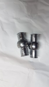

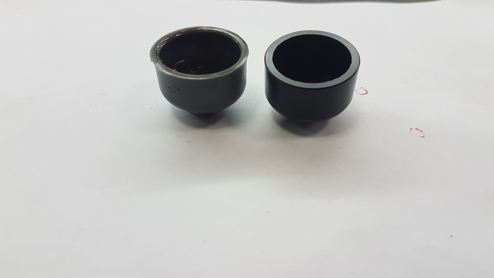

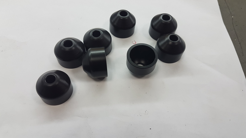

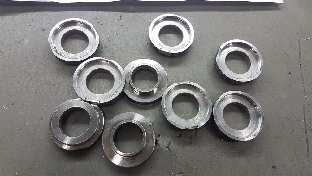

Комментарий к файлу: Сделал кольца с втулками
20190606_094139.eA4v5.jpg [ 110.1 КБ | Просмотров: 32876 ]
20190606_153153.zxFUR.jpg [ 239.91 КБ | Просмотров: 32876 ]

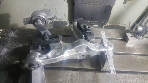

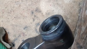

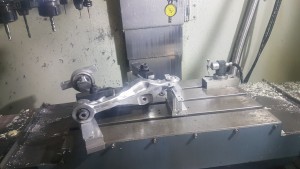

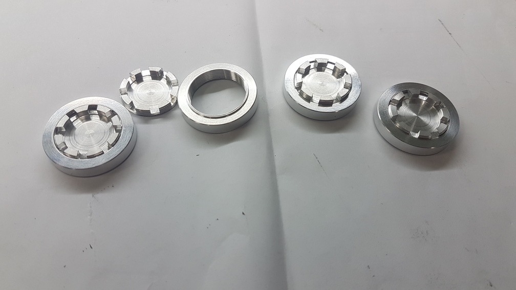

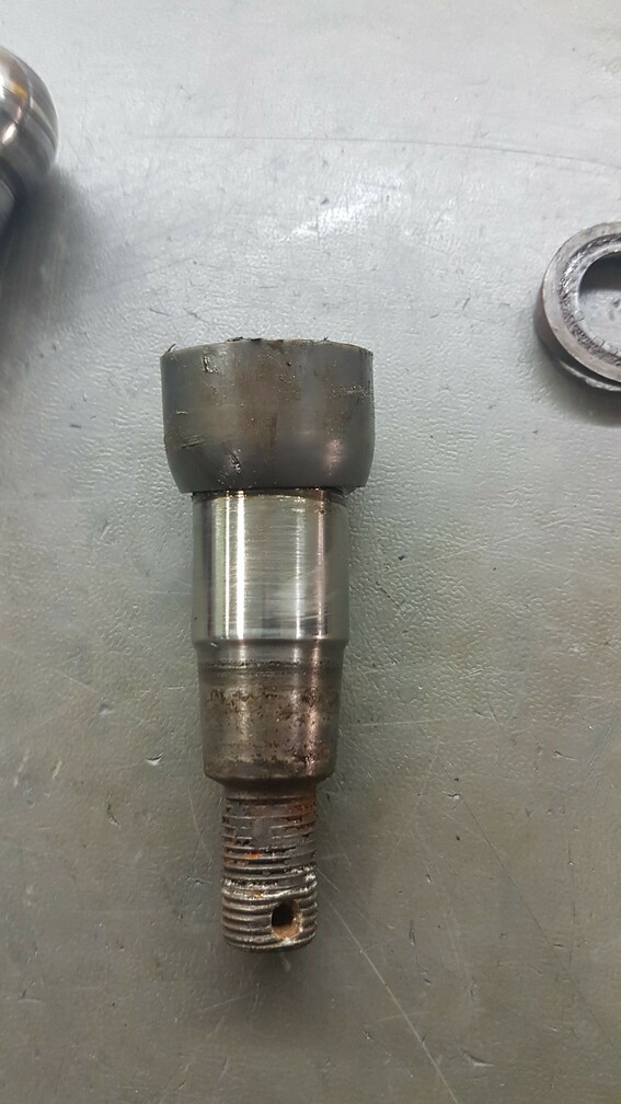

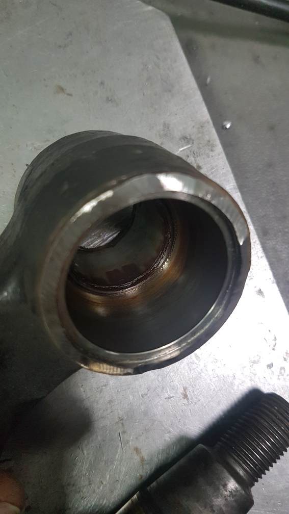

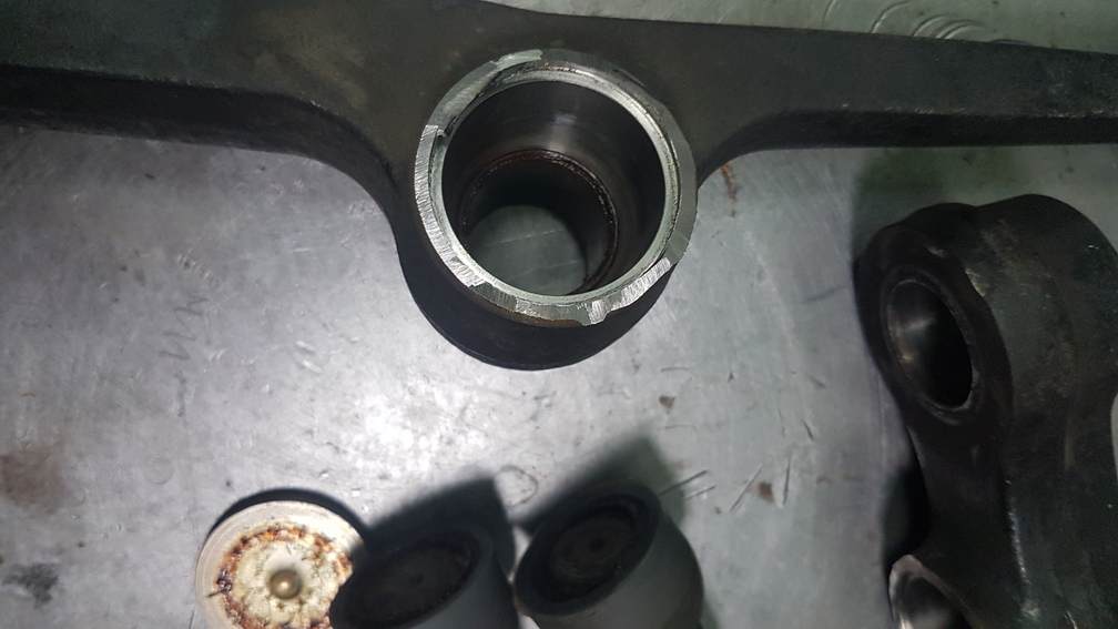

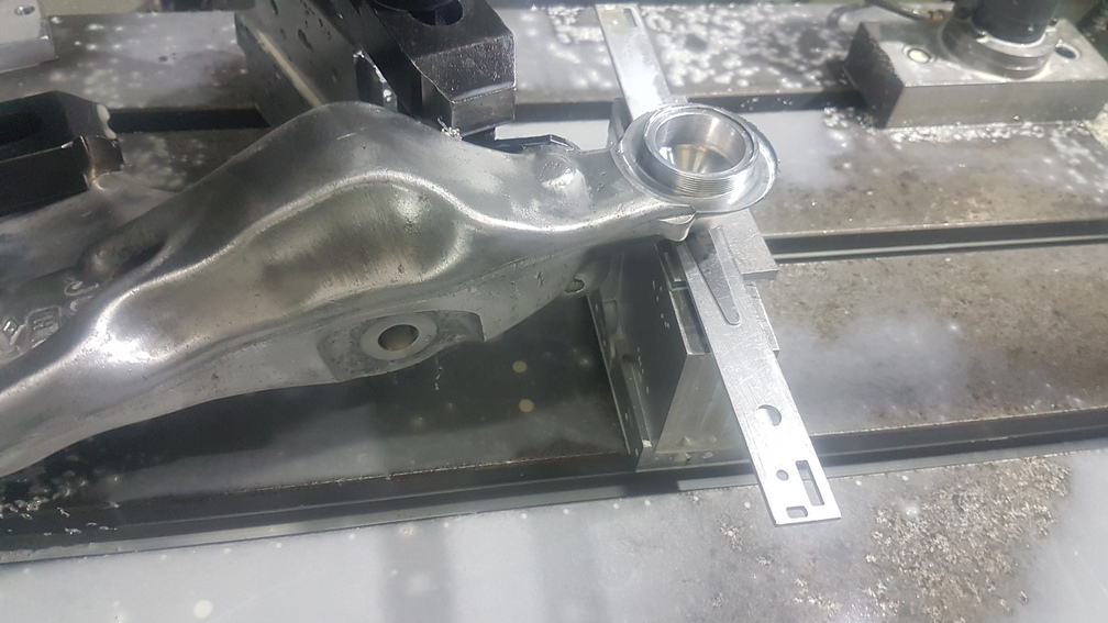

Комментарий к файлу: Рычаг закрепил на фрезерном станке, Нарезали резьбу М40х1. Инструмент резьбофреза М6х1
20190606_153202.Mb7Km.jpg [ 263.53 КБ | Просмотров: 32876 ]
20190606_160651.Nzv44.jpg [ 180.7 КБ | Просмотров: 32876 ]
20190606_160654.vyDPu.jpg [ 221.53 КБ | Просмотров: 32876 ]

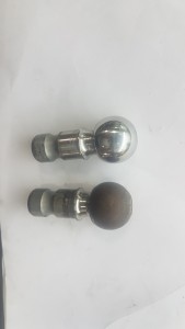

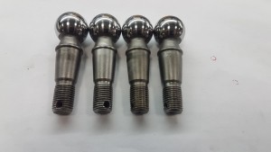

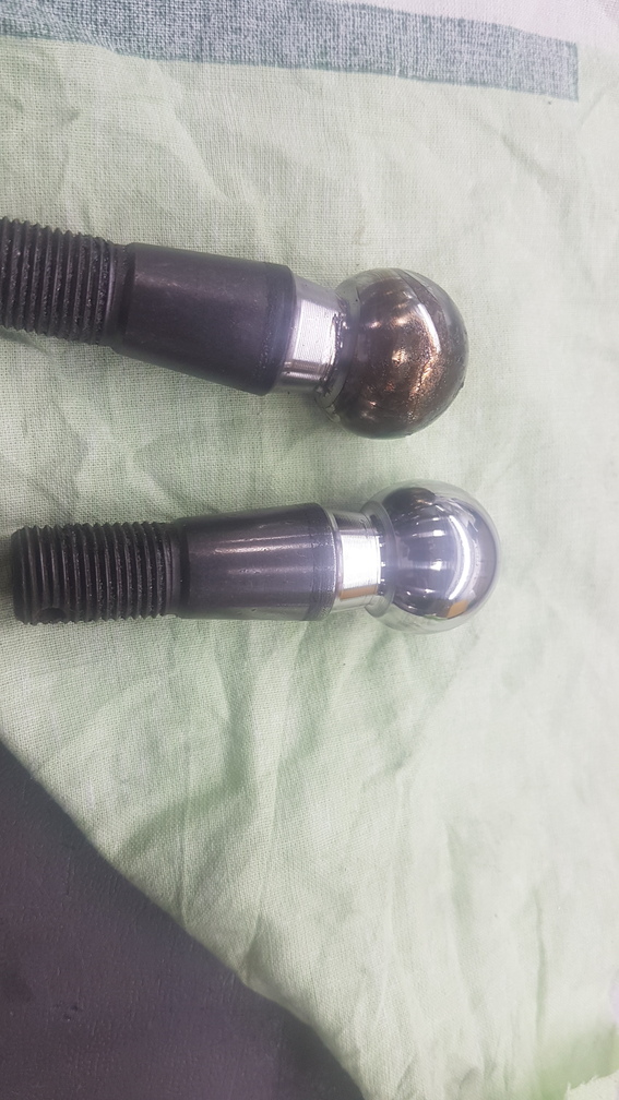

Комментарий к файлу: Полировка пальцев заняло время
20190606_174617.sXCrl.jpg [ 164.15 КБ | Просмотров: 32876 ]
20190606_180950.FyAnb.jpg [ 242.88 КБ | Просмотров: 32876 ]
Комментарий к файлу: Была сделана латунная втулка , Чтоб при сварке не увело резьбу.
20190609_193459_0_.BgHWE.jpg [ 155.29 КБ | Просмотров: 32876 ]

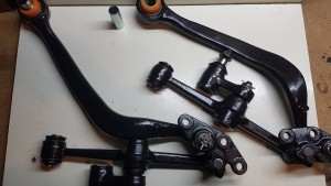

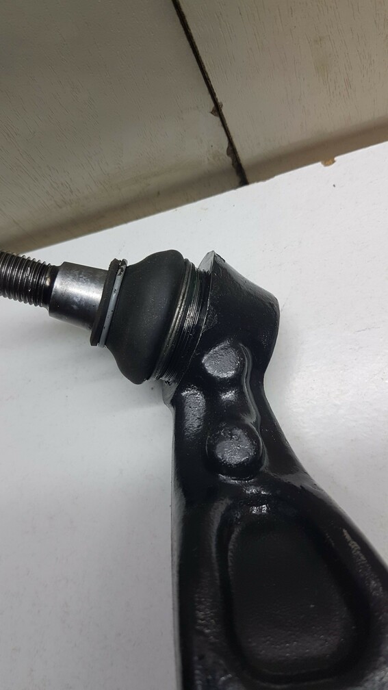

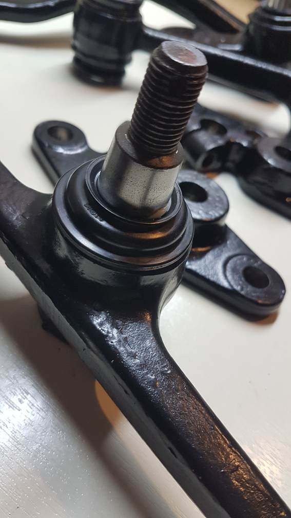

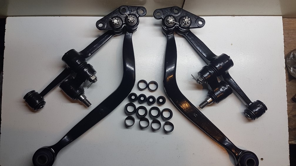

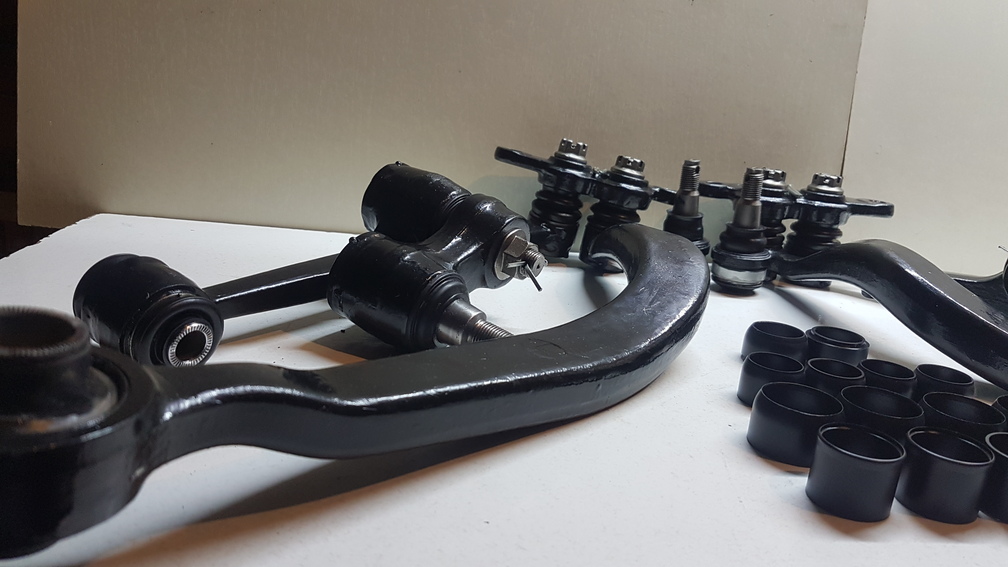

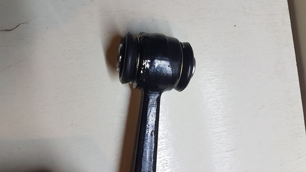

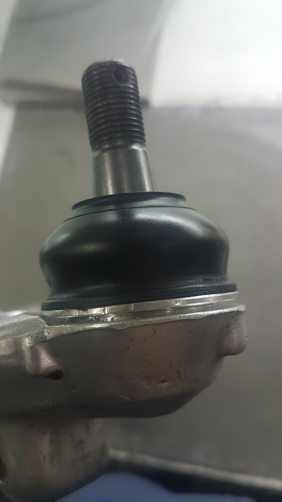

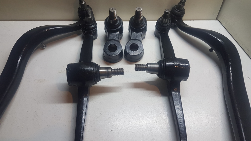

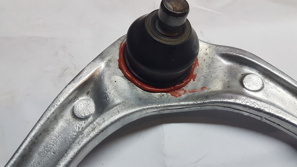

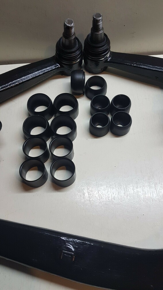

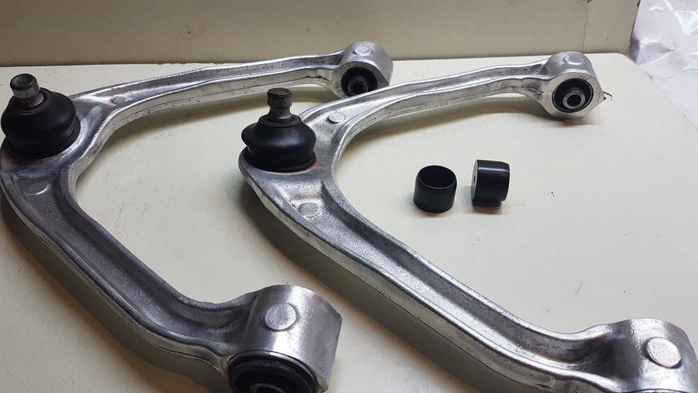

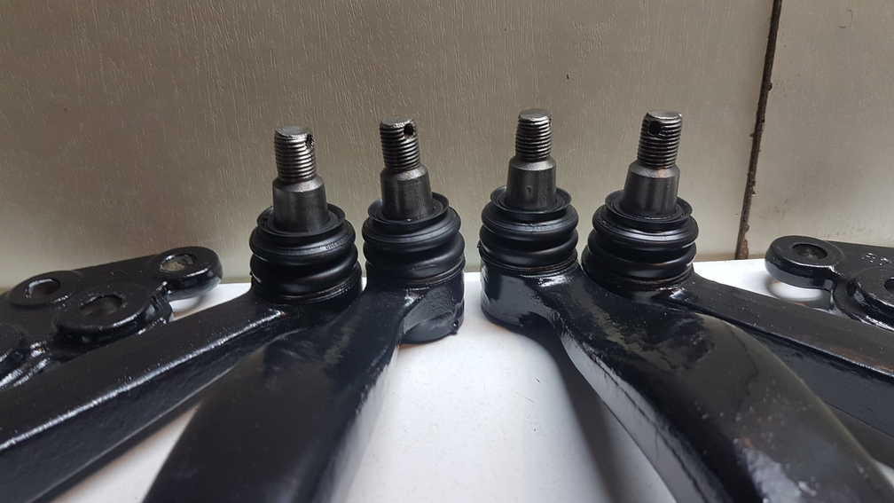

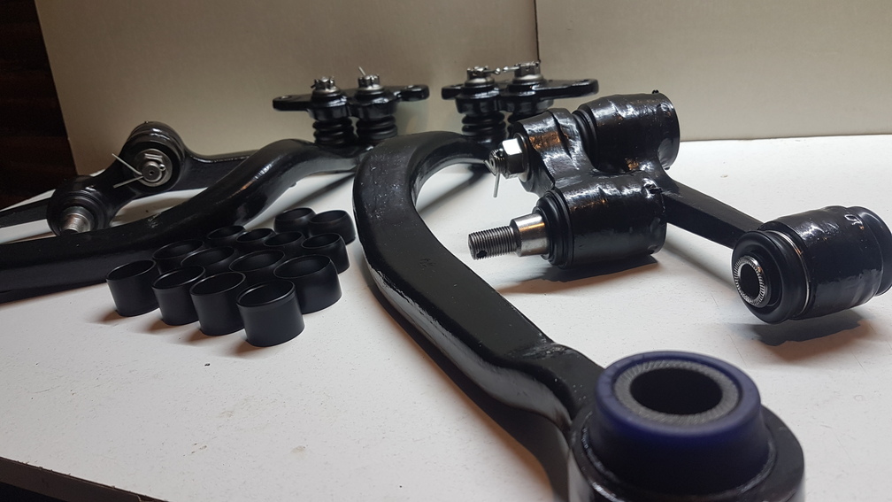

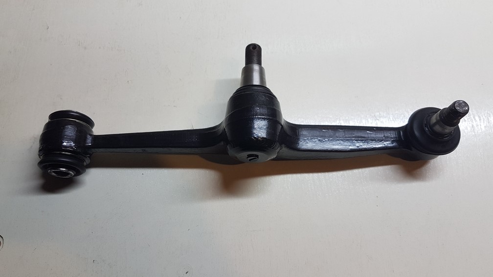

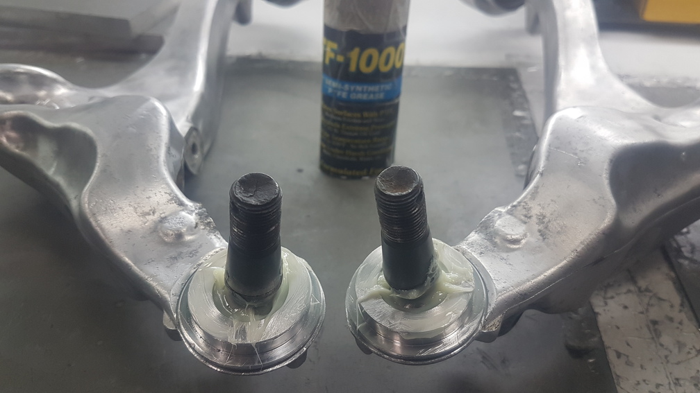

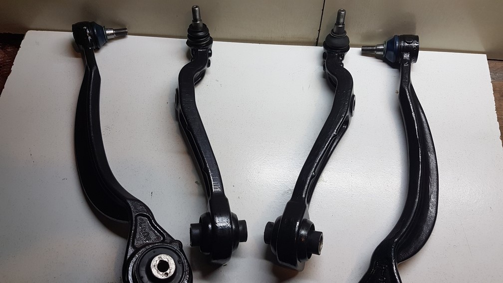

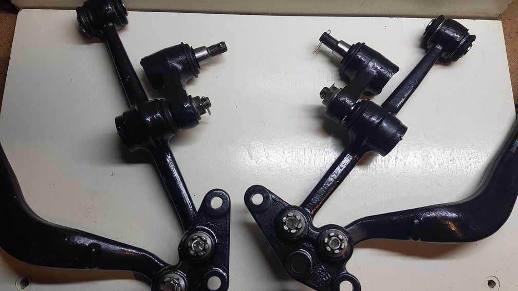

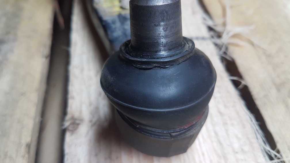

Сегодня 16.06.19 закончил работу с рычагами от Infiniti G25.

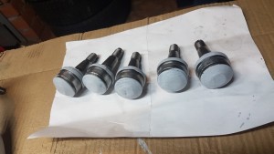

Все резьбовые соединения смазаны фиксатором резьбы Abro
Смазка для шарнирных соединений HUSKEY ™ TF-1000
Пыльники дополнительно посажены на герметик.

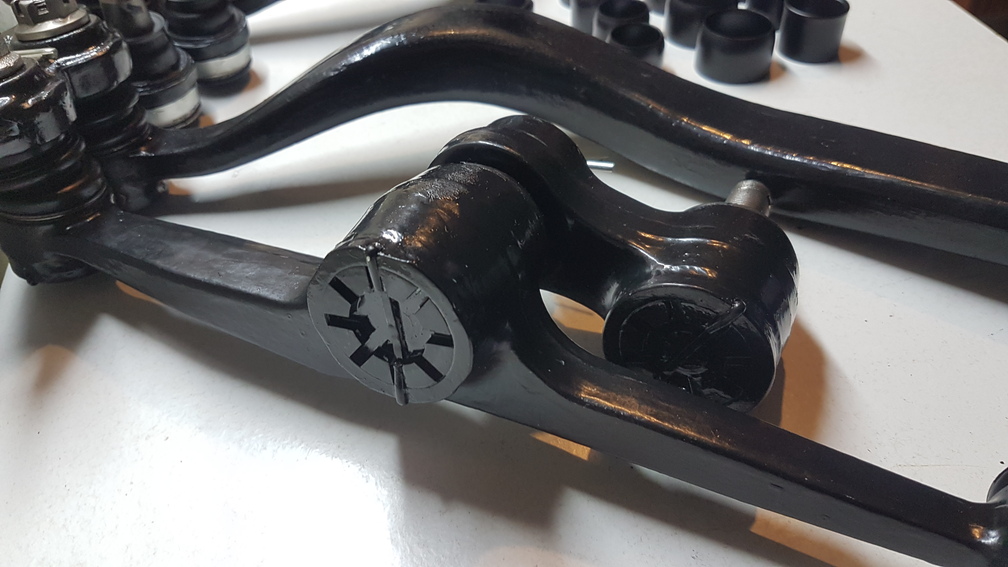

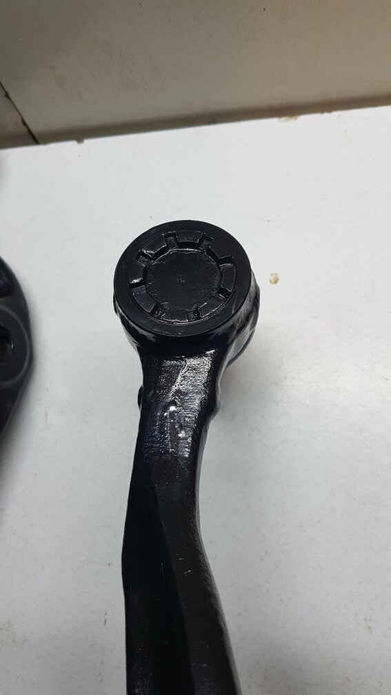

Комментарий к файлу: Втулка поджимается оригинальным стальным кольцом
20190614_173953.cmQhj.jpg [ 157.3 КБ | Просмотров: 32733 ]

Комментарий к файлу: Старые втулки в сравнении с новыми

Всем привет. Принял в работу комплект рычагов из Санкт-Петербурга. Машина Toyota Carina E GTI (Levin 101). Заказчик попросил остаться Инкогнито. Забегая вперед скажу. Состояние удовлетворительное. В прямом рычаге и в бинокле, при вскрытии посыпалась ржавчина. А значит при полировке пальцы уменьшатся в диаметре. Страшного ни чего нет, у меня в запасе есть хорошие пальцы)
Продолжение следует....

Комментарий к файлу: пыльники порваны конечно

Всем привет. Приехали рычаги из Симферополя.
Из целого комплекта были убиты один прямой и бинокль. (Имеется ввиду внутри все заржавело.)
Пыльники так же почти все порваны.
Приступаем к работе :)
Добавлено спустя 2 минуты 43 секунды:
Еще фото
20190709_181537.8Oe2z.jpg [ 191.48 КБ | Просмотров: 31945 ]
20190709_181731.7yi28.jpg [ 205.88 КБ | Просмотров: 31945 ]
20190709_181815.dFsTy.jpg [ 169.53 КБ | Просмотров: 31945 ]
20190709_181841.6xg61.jpg [ 167.9 КБ | Просмотров: 31945 ]
20190709_181900.LautV.jpg [ 164.59 КБ | Просмотров: 31945 ]
20190709_181920.cHfEZ.jpg [ 184.41 КБ | Просмотров: 31945 ]
20190709_181921.BQ3Ls.jpg [ 172.71 КБ | Просмотров: 31945 ]
20190709_181950.D9OG5.jpg [ 169.56 КБ | Просмотров: 31945 ]
20190709_182246.S42S5.jpg [ 186.75 КБ | Просмотров: 31945 ]
20190709_182339.3hAyQ.jpg [ 229.24 КБ | Просмотров: 31945 ]
Комментарий к файлу: Здесь видно, что прямой рычаг не спасти
20190709_183005.9HFyU.jpg [ 259.56 КБ | Просмотров: 31945 ]
20190709_183803.14t92.jpg [ 341.76 КБ | Просмотров: 31945 ]
20190709_184410.lR1qm.jpg [ 334.27 КБ | Просмотров: 31945 ]
20190709_184445.pPKvw.jpg [ 185.36 КБ | Просмотров: 31945 ]
Комментарий к файлу: На выброс
20190709_184554.tYpCf.jpg [ 159.25 КБ | Просмотров: 31945 ]
20190709_185144.jwapS.jpg [ 247.88 КБ | Просмотров: 31945 ]

Пост о шаровых на стойках подвески Суперстрат.
Из всего что сделал, 2 шаровые уедут Игорю ник на драйве 2 Atmophonic (Toyota Carina ED ST205)
2 шаровые уедут товарищу sever.max. (Carina E GTI)
Добавлено спустя 2 минуты 36 секунд:
Собрал
Комментарий к файлу: Были такие
20190617_181200.aTgVq.jpg [ 122.99 КБ | Просмотров: 31898 ]
20190617_181203.Wz6hl.jpg [ 110.7 КБ | Просмотров: 31898 ]
20190715_201027.iVtvv.jpg [ 276.72 КБ | Просмотров: 31898 ]
20190715_211406.EhFw5.jpg [ 276.14 КБ | Просмотров: 31898 ]
20190715_211428.Sjh1K.jpg [ 263.53 КБ | Просмотров: 31898 ]
20190720_123710.CdkwI.jpg [ 183.7 КБ | Просмотров: 31898 ]
Комментарий к файлу: Были изготовлены втулки
20190720_123819.nnykC.jpg [ 160.87 КБ | Просмотров: 31898 ]
Комментарий к файлу: Старая по сравнению с новой
20190720_123833.sXscI.jpg [ 150.65 КБ | Просмотров: 31898 ]
20190720_123839.KXqV7.jpg [ 128.4 КБ | Просмотров: 31898 ]
Комментарий к файлу: Пальцы отполированы
20190720_124558.GRkF6.jpg [ 116.25 КБ | Просмотров: 31898 ]
Комментарий к файлу: собрал
20190720_142307.9N5hn.jpg [ 145.56 КБ | Просмотров: 31898 ]
Комментарий к файлу: Загрунтовал
20190723_195014.ZoTgq.jpg [ 198.14 КБ | Просмотров: 31898 ]
20190723_195023.hQ23T.jpg [ 142.81 КБ | Просмотров: 31898 ]

СообщениеДобавлено: Ср авг 07, 2019 7:27 pm
Инженер-реставратор
Сообщения: 1672
Привет. Наконец то упаковал отремонтированные рычаги для Селики 202/205.
Напомню, рычаги уедут в Симферополь, ник на форуме Селика ГТ-ФОР b1g
20190805_131107.Br4pN.jpg [ 179.88 КБ | Просмотров: 31620 ]
20190807_143841.aK8u0.jpg [ 225.03 КБ | Просмотров: 31620 ]
20190807_143853.6kop8.jpg [ 212.44 КБ | Просмотров: 31620 ]
20190807_145202.n8UfS.jpg [ 156.76 КБ | Просмотров: 31620 ]
20190807_145206.8kfRU.jpg [ 234.99 КБ | Просмотров: 31620 ]
20190807_145223.FWzZp.jpg [ 189.93 КБ | Просмотров: 31620 ]
20190807_145245.11MTz.jpg [ 225.5 КБ | Просмотров: 31620 ]

Очередной готовый комплект Страта ST-202/205
Ник на Драйве2 Atmophonic из Барнаула
Было отгружено: Комплект рычагов, Комплект втулок, 2 шаровые на стойки.
20190720_085017.89v30.jpg [ 197.28 КБ | Просмотров: 31466 ]
20190731_222337.ITSAm.jpg [ 285.31 КБ | Просмотров: 31466 ]
20190731_222347.oMHnf.jpg [ 268.86 КБ | Просмотров: 31466 ]
20190802_123100.hHytW.jpg [ 235.81 КБ | Просмотров: 31466 ]
20190802_123213.vgiZZ.jpg [ 144.29 КБ | Просмотров: 31466 ]
20190808_092012.13oFo.jpg [ 164.17 КБ | Просмотров: 31466 ]
20190808_092038.BPhQw.jpg [ 207.39 КБ | Просмотров: 31466 ]
20190808_092047.rfVDA.jpg [ 185.03 КБ | Просмотров: 31466 ]
20190808_092057.Niqvo.jpg [ 199.44 КБ | Просмотров: 31466 ]
20190808_092136.395jR.jpg [ 238.29 КБ | Просмотров: 31466 ]
Была Toyota Carina E 1.6 (LB)
СообщениеДобавлено: Сб авг 17, 2019 10:01 am
Инженер-реставратор
Сообщения: 1672
Всем привет.
Следующий проект Снова Celica ST202/205. На этот раз девушка, из родного города Чебоксары, зовут Даша.
Обратилась с проблемной подвеской. До меня её уже кто то восстанавливал, очень похожая технология.
При осмотре и разборе обнаружил следующее:
В местах сварки резьбовых колец, пошли трещины!
Краска отлупилась как шелуха! То есть покрасили на голый металл, без грунтовки.
После вскрытия обнаружил, что втулки остались родные. То есть Разобрали смазали и затянули гайкой.
Бинокли отдельная тема. Видно что, корпус рычага сгнил изнутри, "мастер" почистил ражавчину и засунул кусок пивной бутылки! чтоб как то не люфтили.
Добавлено спустя 33 секунды:
Дальше
Добавлено спустя 31 секунду:
фото
20190618_170937.Yl5DV.jpg [ 265.11 КБ | Просмотров: 31339 ]
20190618_170951.InUuQ.jpg [ 307.88 КБ | Просмотров: 31339 ]
20190618_170958.rVTaM.jpg [ 282.59 КБ | Просмотров: 31339 ]
20190618_173718.egsk6.jpg [ 147.19 КБ | Просмотров: 31339 ]
Комментарий к файлу: Вот оригинальные втулки.
20190618_174703.GEPIk.jpg [ 192.19 КБ | Просмотров: 31339 ]
20190618_174705.7E5SR.jpg [ 197.5 КБ | Просмотров: 31339 ]
20190618_174710.fYxUj.jpg [ 148.75 КБ | Просмотров: 31339 ]
20190618_174719.A6Kew.jpg [ 154.24 КБ | Просмотров: 31339 ]
Комментарий к файлу: Гайки заржавели, смог открутить после нагрева горелкой.
20190618_174731.EOc7s.jpg [ 172.96 КБ | Просмотров: 31339 ]
20190618_174917.Uz9ED.jpg [ 149.09 КБ | Просмотров: 31339 ]
20190712_183119.H67uy.jpg [ 99.64 КБ | Просмотров: 31339 ]
20190712_183124.9JxiB.jpg [ 116.26 КБ | Просмотров: 31339 ]

Доделал комплект рычагов, г. Чебоксары, машина Celica ST-202 .
Девушка уже катается.
20190819_193615.JuHup.jpg [ 119.39 КБ | Просмотров: 31070 ]
20190819_193620.Py2T5.jpg [ 200.37 КБ | Просмотров: 31070 ]
20190819_193623.zBVrh.jpg [ 192.02 КБ | Просмотров: 31070 ]
20190819_193738.xWDcv.jpg [ 196.92 КБ | Просмотров: 31070 ]
20190819_193741.YVyAb.jpg [ 218.3 КБ | Просмотров: 31070 ]
20190820_192800.rnLbf.jpg [ 289.52 КБ | Просмотров: 31070 ]

Всем привет. Прислали мне тут прямой рычаг из Краснодарского края Ник на Драйве 2 DANiil23XXX на восстановление только плавающего шарнира.. Ранее его восстанавливали в Корпан сервисе. Технология такая: Разбирают шаровую, достают шар-полируют, заваривают крышку и заливают новый полимер через тех. отв.
Мне не понравилось, что пыльники рваные, рычаг покрыт ржавчиной. Я не смог отгрузить такой ржавый рычаг, почистил и покрасил весь, смазал правильной смазкой и поставил новые пыльники.
Комментарий к файлу: Такой пришел
20190827_183517.m9Aeq.jpg [ 311.02 КБ | Просмотров: 30559 ]
20190827_183525.5JUXV.jpg [ 195.63 КБ | Просмотров: 30559 ]
20190827_183538.zbiMn.jpg [ 160.71 КБ | Просмотров: 30559 ]
20190827_183600.r9EjK.jpg [ 198.76 КБ | Просмотров: 30559 ]
20190827_183605.OIh8U.jpg [ 167.69 КБ | Просмотров: 30559 ]
Комментарий к файлу: Пыльцы- справа отполирован
20190827_185640.dMWAJ.jpg [ 150.38 КБ | Просмотров: 30559 ]
Комментарий к файлу: Чистка ржавчины
20190829_191711.JPAEt.jpg [ 152.04 КБ | Просмотров: 30559 ]
Комментарий к файлу: Готовый
20190831_101856.ymtae.jpg [ 101.88 КБ | Просмотров: 30559 ]
Комментарий к файлу: новые пыльники
20190831_101911.zkvEk.jpg [ 144.55 КБ | Просмотров: 30559 ]
20190831_101916.STjRL.jpg [ 78.72 КБ | Просмотров: 30559 ]

Всем привет. Наконец закончил ремонт с подвеской Мерса S-class W221.
Все прошло успешно. Вместе следим за пробегом!
На фото процесс преображения.
Комментарий к файлу: Резьбовые втулки
20190927_094910.2Lq27.jpg [ 101.06 КБ | Просмотров: 30235 ]
20190927_121032.jfyJI.jpg [ 119.15 КБ | Просмотров: 30235 ]
20190927_121518.BxZii.jpg [ 210.81 КБ | Просмотров: 30235 ]
20190927_125843.z5c7t.jpg [ 81.1 КБ | Просмотров: 30235 ]
20190927_142440.PcaO4.jpg [ 231.51 КБ | Просмотров: 30235 ]
20190929_132441.418ll.jpg [ 145.53 КБ | Просмотров: 30235 ]
20190929_132449.VX3p3.jpg [ 172.73 КБ | Просмотров: 30235 ]
20190929_132506.KTfRv.jpg [ 185.15 КБ | Просмотров: 30235 ]
20190929_132520.Qr2SL.jpg [ 99.36 КБ | Просмотров: 30235 ]
