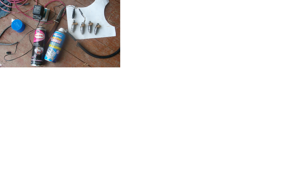

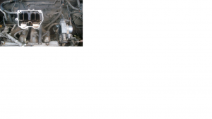

Всем доброго времени суток. Вот и меня постигла та же беда. На холодную работает отлично, пока полностью не прогрелась, все хорошо, но только набрала нужную температуру, начинает троить. Пробую прибавить газу, вообще мрак. В начале заменил свечи, потом бегунок и провода. Все без изменения. Нашел на шланге трещину, что идет от впускного коллектора на датчик холостого хода, ( если я правильно понимаю) . обрезал его, благо его хватило. Стала работать лучше, ну думаю вот и мученьям конец. да не тат то было. проехал с километр и опять та же история. Вчера снял форсунки, ДЕНСО 23250_16150 , цвет затрудняюсь сказать, больше схож с телесным . Все проделал как и писали выше. Стал промывать промывкой для карбюраторов, один баллон SINTEC-650ml. второй CLEANEP_400ml. и все равно одна форсунка работает хреново. Что посоветуете? Оригинал стоит что две мои пенсии. Да! И еще в догонку, где можно купить шланги что идут к впускному коллектору? Все уже дубовые. Их бы то же не мешало заменить.

СообщениеДобавлено: Пн окт 26, 2020 7:50 am
алексашка писал(а):
Что посоветуете?
Можно здесь поискать, можно в поисковик яндекса ввести номер, выдаст результаты,
выбрать наиболее подходящий.
Не совсем понял о каких шлангах речь, если те что снизу, магазин "резинотехника"
и ему подобные, если тонкий сверху, то от вакуумного опережения зажигания ВАЗ.
