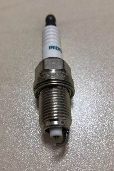

Парни,
Хочу приобрести свечи SK20R11 Denso, но боюсь нарваться на подделку, посмотрите на фото оригинальные свечи или подделка?
image_0.jpg [ 242.76 КБ | Просмотров: 20524 ]
image_1.jpg [ 200.2 КБ | Просмотров: 20524 ]

Михаил1982 писал(а):
Парни,
Детальное фото бокового и центрального электродов, колпачка свечи и надписей на самой свече и язычке коробки помогут более точно отличить подделку от оригинала... :)

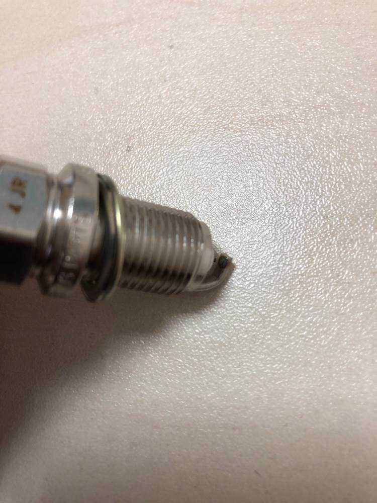

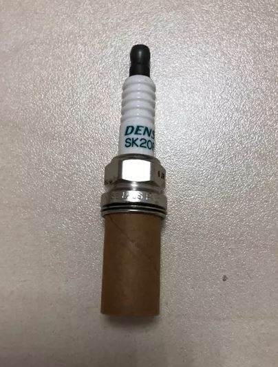

Вот еще фото:

Как отличить оригинальные свечи DENSO от подделки? Существует ряд специфических признаков, которые позволят вам отличить свечи фирмы Денсо оригинал от подделки.
На подделке зачастую контактный вывод имеет блестящую поверхность (обработку). В отличии от него на оригинальном изделии контактный вывод матовый. Кроме того, на подделке вывод можно выкрутить руками, а в оригинале он сидит плотно. Сверху на оригинальном выводе имеется впадина, а на подделке ее нет.
Поддельная свеча имеет нечеткую маркировку, которая мало того что некачественно напечатана, так еще и может соскабливаться или попросту исчезнуть под воздействием высоких температур. В оригинальной свече надпись защищена термостойким лаком, поэтому соскоблить ее не получится. Следите за качеством шрифтов и печати на поверхности свечки. Что касается типа нанесения шрифта на корпус свечи, то он может быть как точечным, так и цельным.
На подделке поверхность оправки имеет некачественную обработку. Это сразу видно на глаз. В отличие от него на оригинальных изделиях поверхность оправки четко обработана и может даже блестеть. На ней не должно быть различных ямочек, вкраплений, скосов, наплывов и прочих явных дефектов, указывающих, что свеча была изготовлена кустарно.
На подделке центральные электроды зачастую не обработаны (не отшлифованы, имеют ярко выраженную некачественную поверхность как на конце электрода, так и на его теле), а также не отцентрованы. В последнем случае это означает, что центральный электрод находится не посередине свечи, а завален немного на бок.
На поддельной свече уплотнительное кольцо можно демонтировать вручную без особых усилий. На оригинальной же кольцо сидит плотно, и снять его невозможно. На поддельных свечах диаметр центрального электрода (в частности, его кончика) значительно толще, чем должен быть на оригинале. Уточните его значение в прилагаемой документации и проверьте визуально. Для этого можно взять какую-нибудь проволоку, спицу или сверло заранее известного диаметра. В оригинале кончик электрода свечи острый, особенно это касается дорогих иридиевых свечей DENSO и других торговых марок. Причем на достаточно качественно выполненных подделках это порой единственный метод выявить контрафакт, поскольку все остальные элементы свечки выполнены идентично оригиналу.
Боковой электрод на поддельной свече зачастую установлен криво, а его грань имеет скос.
Резьба на оригинальных свечах обычно выполняется накатом, поэтому ее поверхность близка к идеальной. На контрафактных же изделиях на резьбе зачастую встречаются сколы и/или трещинки.
Что касается изолятора, то у оригинальной свечки он имеет гладкую поверхность. У подделки, в отличие от оригинала, во-первых поверхность будет не такой гладкой (более шероховатой на ощупь), а во-вторых, на корпусе изолятора с двух диаметрально противоположных сторон можно заметить и нащупать продольные выступы, которые остаются в результате неточной стыковки формовки пресс-формы, выполненной кустарным способом.

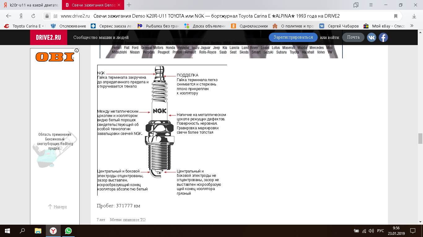

Может поможет.
Снимок экрана (63).png [ 223.9 КБ | Просмотров: 20215 ]

Может поможет.
Спасибо за дополнительную информацию
 Заголовок сообщения: Re: Свечи
СообщениеДобавлено: Пт янв 25, 2019 10:45 pm
Может поможет.
Поможет только отличить подделку самого низкого уровня, которых уже давно почти нет.

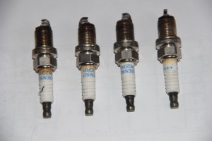

Решил немного заняться двигателем. Заменить ремень ГРМ, маслосъёмные колпачки, сальники распредвала и коленвала.
В общем готовимся к зиме летом...
Выкрутил вот свечи...
Покупал их год назад, почти. 15 августа. Комплект - 3000 р. Пробег за этот период - 29000 км.
Что за нагар на трёх изоляторах? Прорываются газы?
Свечи.jpg [ 184.45 КБ | Просмотров: 18882 ]
сальники свечных колодцев немного пропускают масло и эта масляная дисперсия подгорает на изоляторах. Если бы газы прорывались сквозь свечу боюсь даже представить, что было бы со свечными наконечниками, да и какая потеря компресии...

Fritz
Ну сальники я новые купил, значит всё будет решено.
Спасибо.
Кстати, посмотрел тут же, несколько страниц назад, фото моих старых свечей. Там на парочке тоже есть такой нагар, я ему просто тогда значения не придал.
да он будет при любом раскладе, дисперсия все равно будет попадать,даже несмотря на новые сальники свечных колодцев, а вот если поставить новые свечные провода, то возможно что и не будет такого нагара. Я новые провода с очень большим усилием по сравнению с родными 25-летними напялил в этом году - очень плотно садятся на свечу. Хотя наконечники скорее всего до железной части свечи не доходят. Так что не парься насчет этого потемнения. Я 5 лет назад менял свечи и уже через пару месяцев этот налет появился, так и ездил 5 лет.
