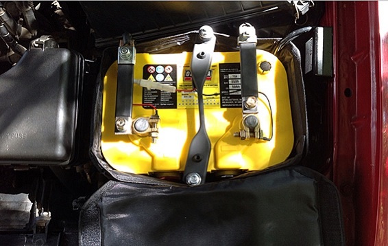

Много аккумуляторов перепробовал в эксплуатации, самый надёжный и долговечный- Optima welloy top, гель, рулонная технология изготовления пластин, огромный ток холодного пуска, устойчивость к глубокому разряду и т.д., в нете полно характеристик и отзывов владельцев :) . Сейчас есть на продажу такая батарейка,будет интерес-обсудим условия.
image.jpg [ 80.84 КБ | Просмотров: 8277 ]

Технология применения рулонных элементов позволяет аккумулятору OPTIMA YELLOWTOP совмещать в себе преимущества стартерных и тяговых аккумуляторов Гелевые аккумуляторы OPTIMA YELLOWTOP применяются на специальных транспортных средствах, оснащенных лебедками, устройствами для разогрева двигателя, большими аудиосистемами и другими потребителями тока, нуждаются в аккумуляторах повышенной мощности. Гелевый аккумулятор OPTIMA YELLOWTOP поддерживает постоянное напряжение в процессе разряда, позволяя использовать ток в значительно большей степени, чем ток обычного аккумулятора. Это в сочетании с низким внутренним сопротивлением делает его идеальным источником питания качественной звуковой аппаратуры. Гелевый аккумулятор OPTIMA YELLOWTOP многократно выдерживает циклы разряд-заряд без ущерба для емкости и идеален для сезонного применения, так как имеет очень низкую степень саморазряда. Аккумулятор OPTIMA YELLOWTOP гарантирует бесперебойную работу на протяжении всего периода разрядки независимо от условий эксплуатации, будь то влажность, жара, грязь, работа в условиях жестокой вибрации.
у нас он стоит 283$. и зачем мне с такими характеристиками такой акум??
если в среднем аккумулятор стоит 60$ они отхаживают 3 года то получается хватит на 13 лет и при этом не надо сразу вваливать почти 300$!!
