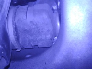

Подскажите кто нибудь.Какая из них англ. какая япон.
1. Слева.
2. Справа.
фото.jpg [ 74.58 КБ | Просмотров: 24833 ]
 Заголовок сообщения: Re: Вопросы по поводу ШРУС-ов.
СообщениеДобавлено: Ср апр 08, 2020 1:12 pm
Сообщения: 4537
[quote="Мурат1623"][/quote]
Мурат, не знаю точно или нет, но справа мне мою напоминает :nez-nayu: .

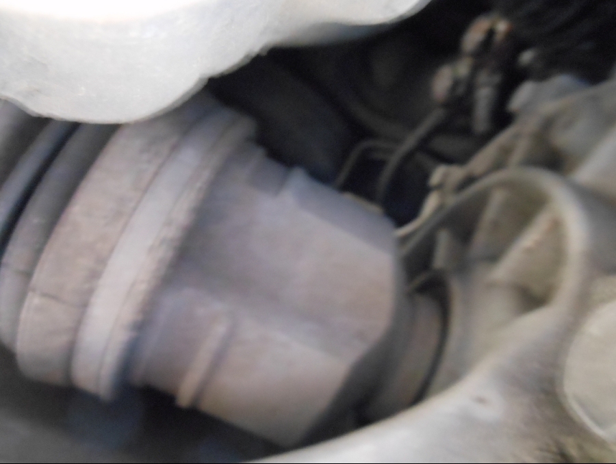

СообщениеДобавлено: Ср апр 08, 2020 1:45 pm
Сообщения: 4383
Похоже что слева англ. У меня от рестайлинг Карины стоят привода, соответственно английские, вот, сфоткал.
IMG_20200408_174237.jpg [ 533.22 КБ | Просмотров: 24814 ]

Azamat_630
Сфоткай оба стакана.Ты же одну менял,Асву ставил вроде.Сравнить бы Асву и оригинал.

Сообщения: 4537
Не знаю поможет тебе или нет, не так легко под машиной фоткать без ямы :D :
Добавлено спустя 9 минут 29 секунд:
1. Слева.
2. Справа.
Мурат, осветлил немного твоё фото, теперь и не знаю :du_ma_et: :) ...
СообщениеДобавлено: Чт апр 09, 2020 5:03 pm
Сообщения: 4383
Правая японская, гуглим контрактный привод Тойота корона ат190 и всё становится понятно. :wink:
СообщениеДобавлено: Чт апр 09, 2020 9:22 pm
Сообщения: 4537
Faranos писал(а):
Правая японская,
Саш, я даже и не думаю с тобой спорить :) , на фото от Мурата мне показалось, справа "роднее" и более знакомое что-ли :) , а потом и засомневался :du_ma_et: .
Однозначно, Саша сказал- значит знает о чём говорит, в силу своего опыта :snim_shl: .
