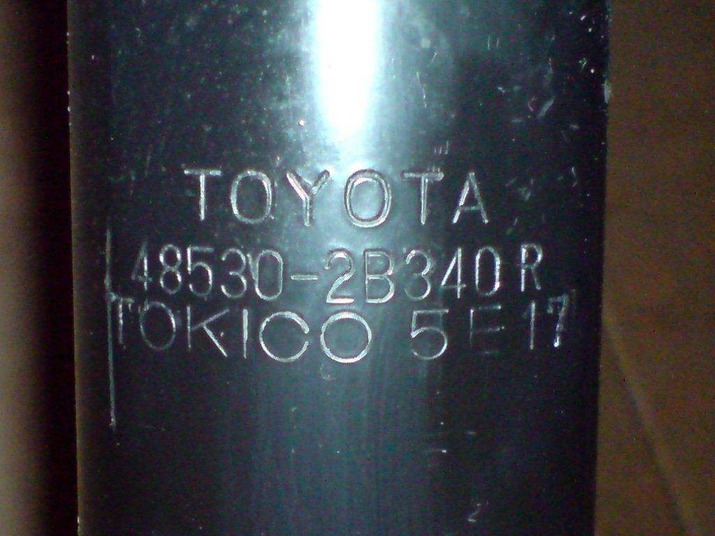

СообщениеДобавлено: Вт апр 28, 2009 12:18 pm
Сегодня рассмотрел заднюю стойку в гараже(лежит б/у,живая,менял другу на Короне)и был удивлен. Удивила надпись:
Вопрос: TOKICO выходит оригинал?
